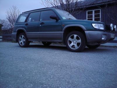

Her er et bilde av hvordan min bil ser ut med kyb dempere og kings. Ignorer dekkene da de er litt mindre enn det de skal være.
