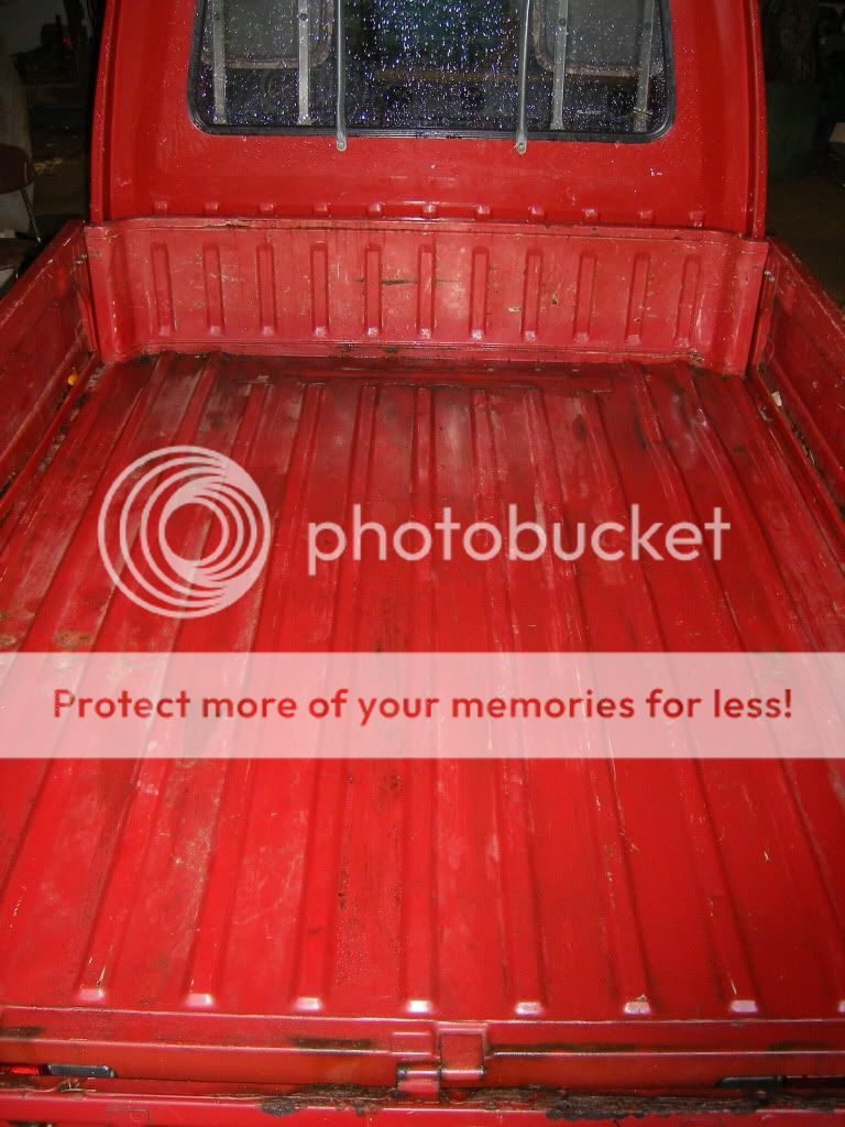

henta en 410 pickup nå på lørdag, samt et par deler. kanalene er gåene, lemmene på planet er ihjelrusta i bunn, må kanskje bytte en hjulbue HF., og ellers fikse litte mindre rust greier her og der. den er egentlig veldig hel, ikke noe store bulker eller skader (bortsett fra den rusta).
planen fremover: - sveise opp hele hytta + plan.

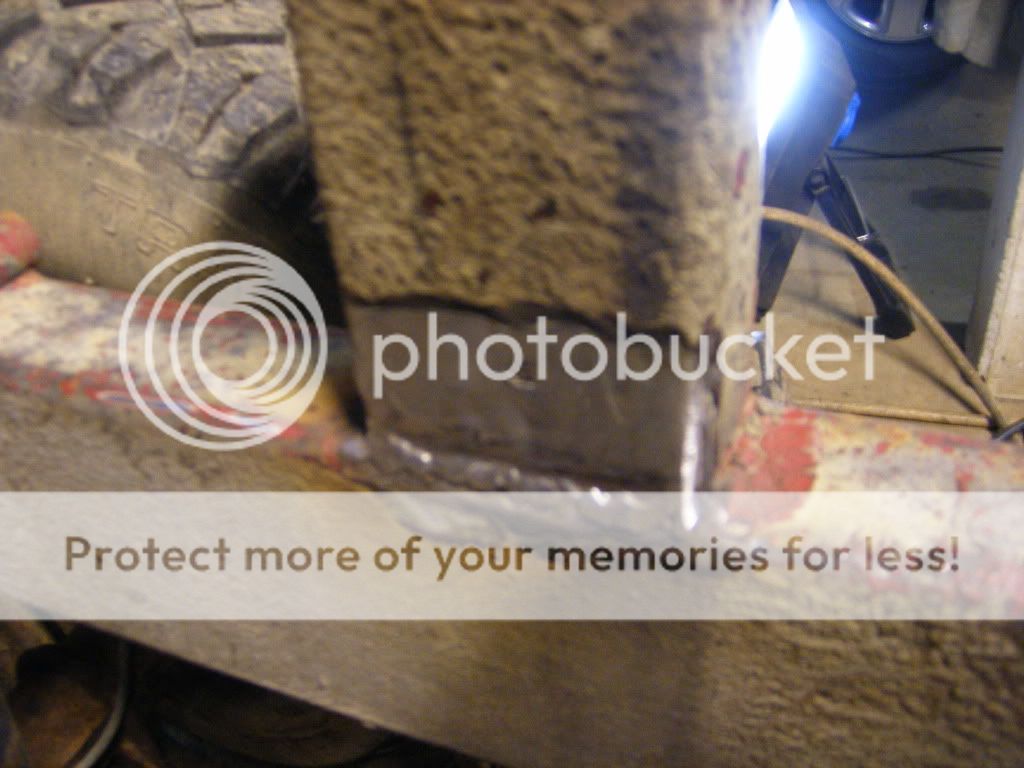

endelig helg, og det er tid for å jobbe litt på prosjektet igejen. hengerfestet er tatt av og skal til sandblåsing. har fått reingjort ramma bak sånn tålig. lå utrolig mye sand, rust og drit rundt forbi. sveisa litt på et par fester som holder planet.

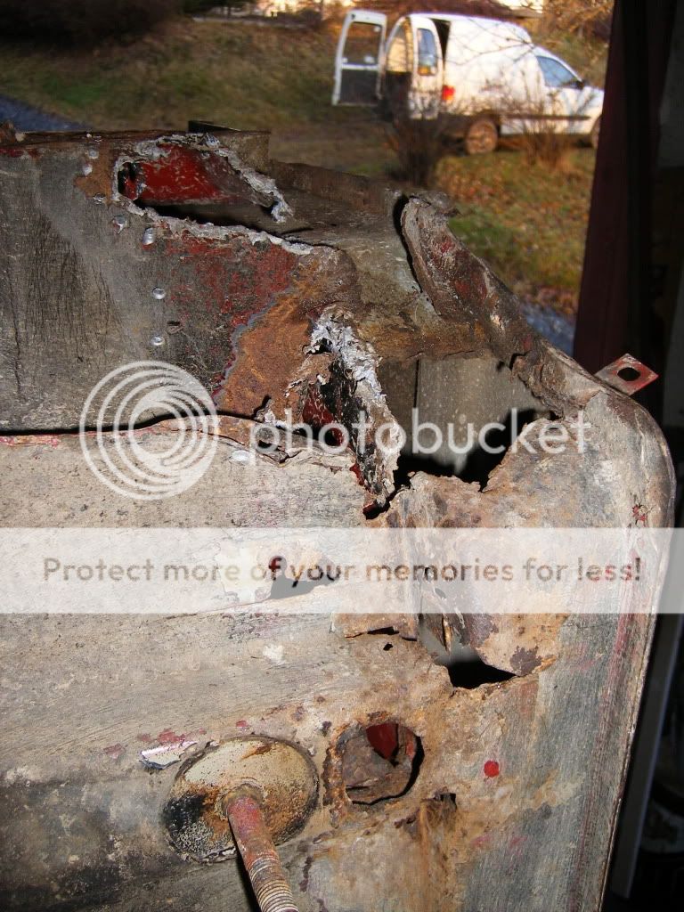

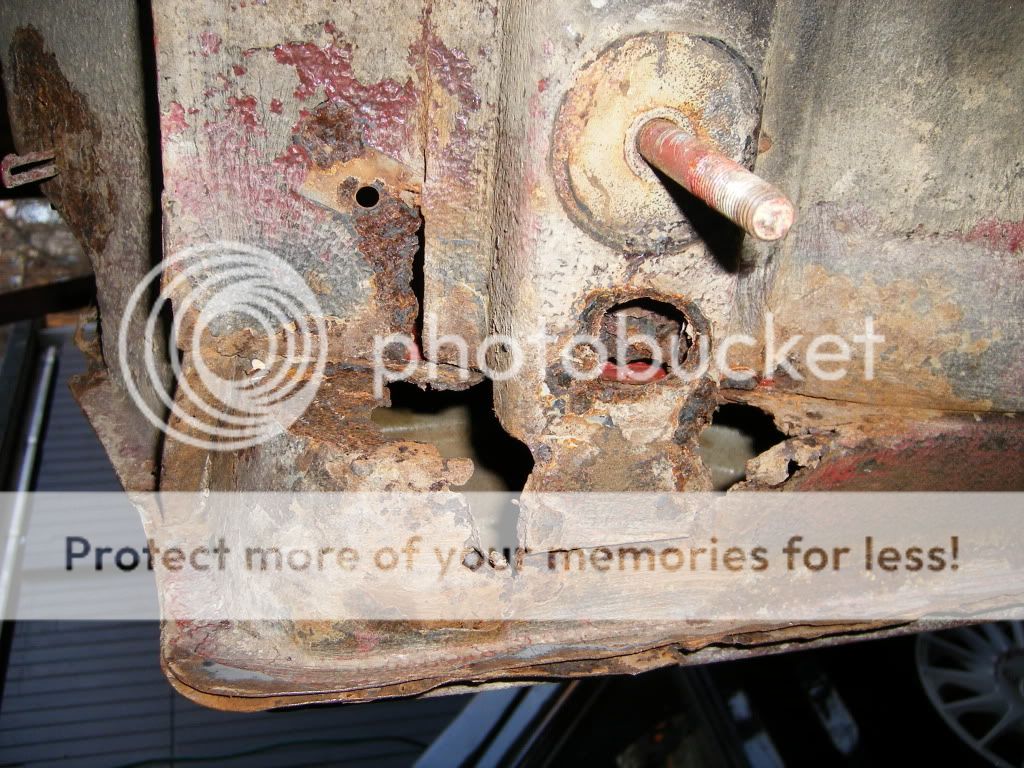

kanskje greit å få byttet disseThefinger
må sveise der karosseri festene har sittet på ramma. noen var det ikke mye igjen av:(

Enda værre enn det var på den grønne SJ min når jeg plukka ned den.
Rammene på SJ er kjent for ikkeå ruste, men med så mange år på seg som de fleste har nå er det på tide å ta en skikkelig sjau på de aller fleste rammene for å redde stumpene.
det er bare akk der de foringene til karosseriet har sittet. ellers er alt helt 100% kvalitet cool.gif

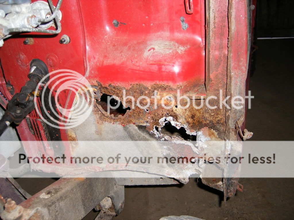

har fårr studert karossen litt nærmere nå, pirka litt i rusta.....
