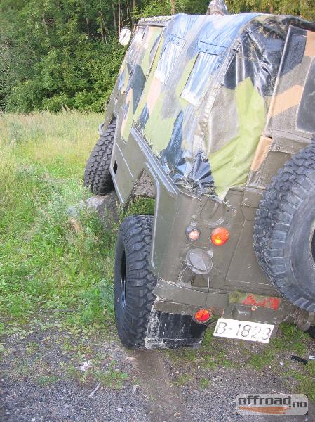

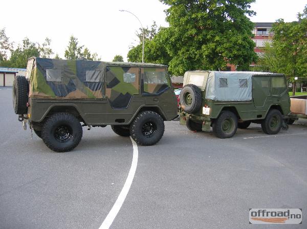

Posted 12 October 2006 - 23:00
Har Interco trxus 35/12,5x15 på feltvogna mi, og det passer perfekt på bilen... Dekkene sporer mye mindre enn originaldekkene og stikker akkurat så mye utafor skjermene at det ser bra ut...biggrin.gif Funker 100 ganger bedre offroad enn de gamle knobby dekkene.
Rune Bredal

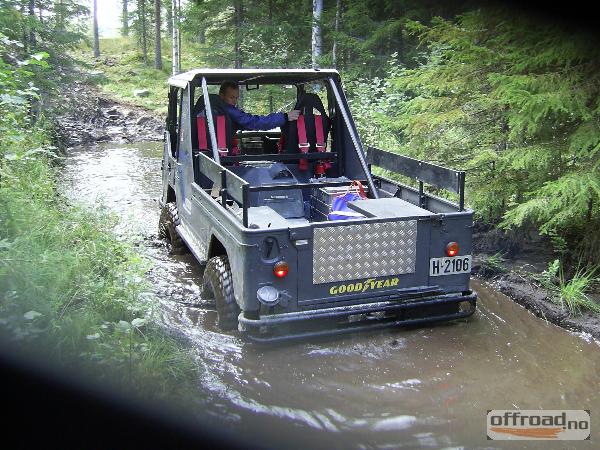

Posted 14 October 2006 - 23:00
Kjøre me 35/12,5R15 på feltvogna mi.
E masser av plass dær, e innafør hjulbuan å.
Mere bilda her: http://www.offroad.n...e=View&RID=1902

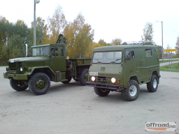

Posted 19 October 2006 - 23:00
Kjører på Silverstone MT117 i 285/85-16 på orginalfelg.
Disse står i stil med resten av komforten i bilen langs veien, men fungerer greit offroad
