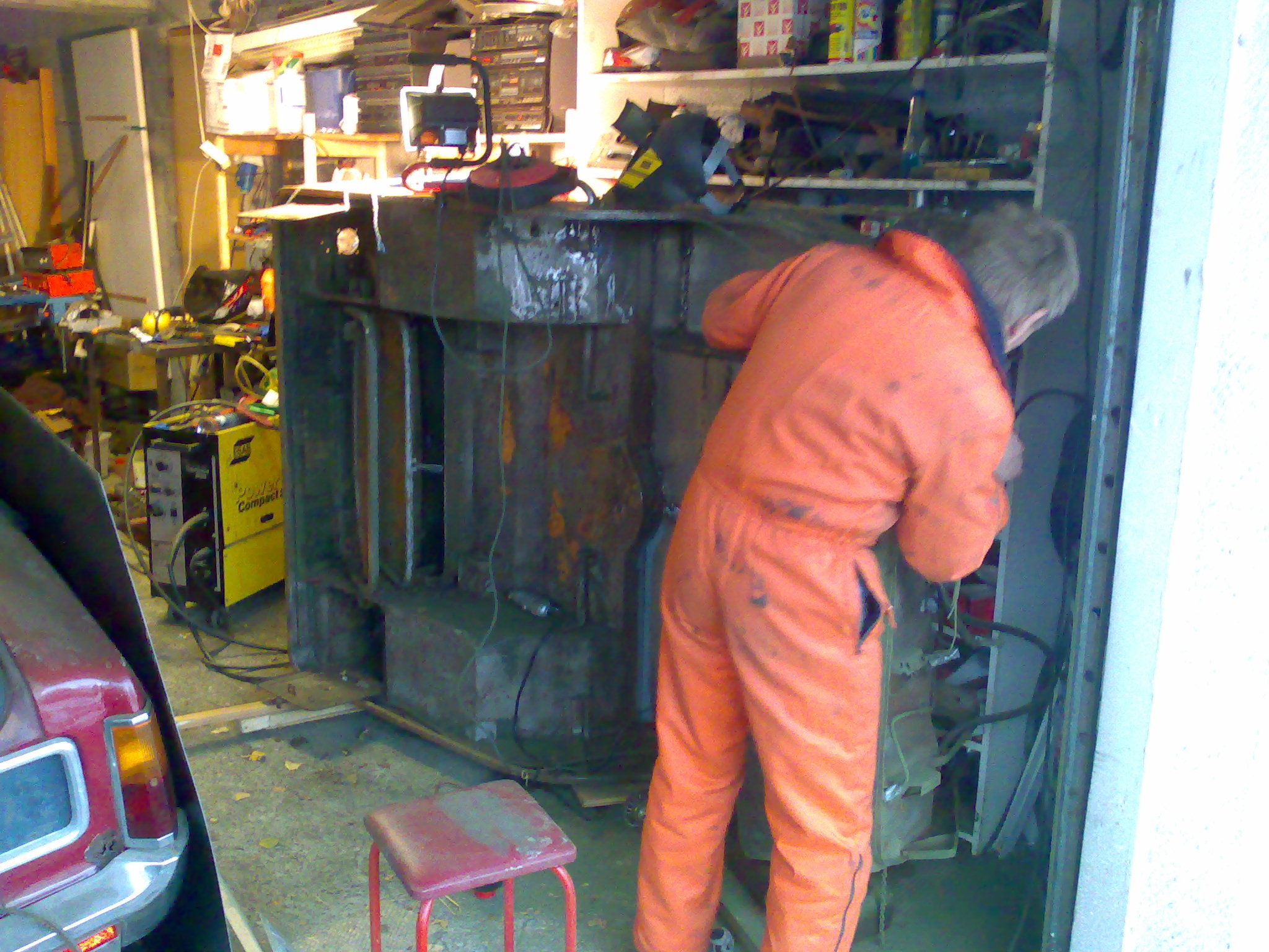

Hei sann holder på og pusse opp en gammel willys jepp.
tengte jeg skulle legge ut noen bilder..
hær er noen bilder før jeg begynte og plukke ned bilen

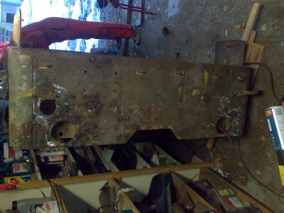

dette er fra baksiden av "baljen"

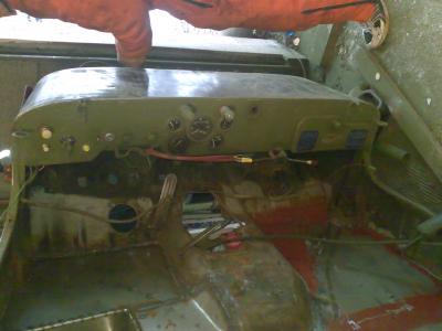

dette er fra dash bordet
"baljen"ligger på siden
Kommer flere bilder til helgen
