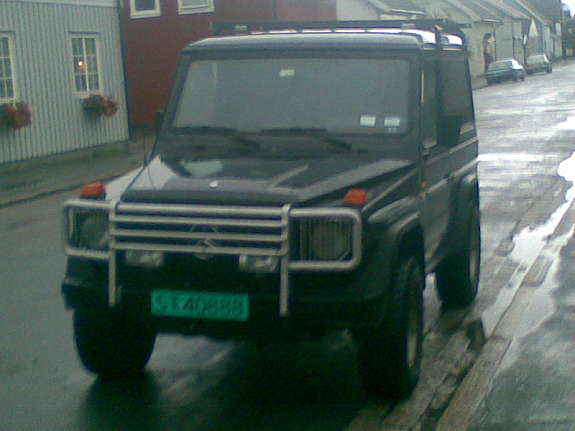

Nå selges min G.
andre bil prioriteres for portugaltur.
Så bil selges ASAP.
kom med bud og visning via 93043413.
ligger på finn.no

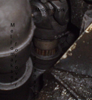

Mellomaksel mellom girkasse å transfer er for kort. Forlenges eller byttes
Har du tatt det målet jeg maset om? Kanskje finnes en helt vanlig mellomaksling som passer så slipper du styr med kapping o s v
Mellomaksel mellom transfer tar borti girkasse OG eksosbend i dumper. Rettes opp og eksos flyttes.
Sikkert ikke rare biten du trenger flytte det heller
Mulig bytte transfer om den er slitt...

er ikke så mye mere å vise egentlig. kan komme tilbake til det etter jobben er utført;) eller.. han som skal gjøre jobben har tatt noen bilder så kanskje han kan vise noe;) han har herved lov å vise frem litt av det han tok av bilder;)
Tror bilen kan bli meget bra med bittelitt jobb;)
Mistenker transfer bare fordi han som satt inn motoren hevder det må være grunn... men får jo svar på det når sjefen mekker;)
regna med toareg, ssyoung og cayenne... hmmm vi får se... først ting først;)

Og som ventet, var mellom akselen mellom automat og fordelings kasse NOE kort. Ca 28 cm mellom flensene, og akselen glir fra hverandre på ca 29 cm!! Det vil si maks 1 cm å gå på montert.
Lurer på om noen av dere har en mellomaksel på 26-27 sammenpresset, til salgs? Kan vel ikke helt si jeg vet hva som finnes av standard lengder, men kanskje noen kan fortelle meg det? Vet at det også er mulig å forlenge, men jeg vil sjekke hva som finnes å få kjøpt først.
Eksosen er påbegynt med diverse kapping og sammen sveising. Ser ikke ut som det skal være noe problem.

Motor og automat står ca 1 cm "offline" i forhold til fordelings kassa. Kan ikke se at det skal by på noe problem heller, så lenge kryssene står riktig på akselen.
Jeg må også legge til at det er trangt under kort G!! Ganske mye trangere å skru oppunder her, enn på min lange. Det varierer noe i forhold til hvilken kasse som står i bilen og, tenker jeg. Automat i denne og 5 trinns manuell i min rolleyes.gif

Tror ikke det er laget akslinger i den lengden dessverre. Mener at den "korteste" er ca 25cm i komprimert tilstand mens neste er ca 35cm og kommer fra 5 trinns manuell. 4 trinns manuell er enda lengre, har ikke noe mål dessverre, men det er mulig jeg tar feil. Det har skjedd før whistle.gif

35 cm på 5-trinns man. kasse? Det synes jeg hørtes langt og rart ut! Har målt den en gang, men husker desverre ikke målene. Min ser sånn ut, dårlig bilde, men....

Noen som har vurdert en mellomaksel på da 25 cm, pluss en spacer på ca 20 mm? Det er jo ikke mye horisontal eller vertikal bevegelse, mellom automat og transfer, så kanskje det er ett alternativ?
