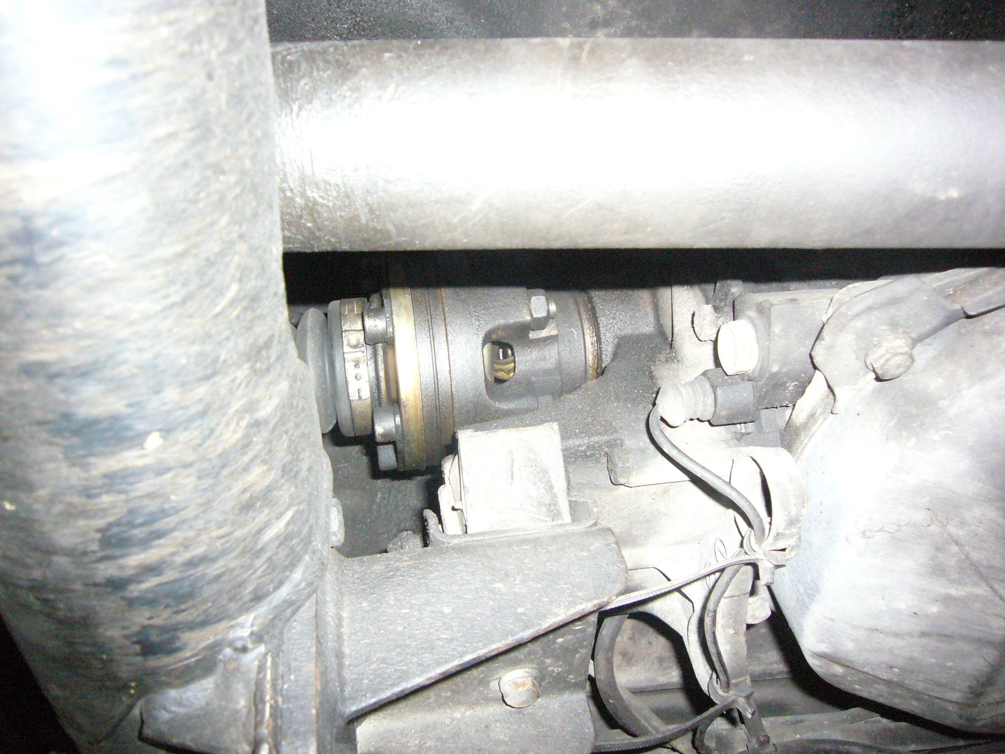

Jeg har en stund hatt små vibrasjoner i fordelerkassa på lav fart, egentlig kun når jeg akslererer. Merker det kun ved at girspaken til denne kassa vibrerer litt. Helt fin i høyere fart. De siste dagene har jeg hørt en liten klirre lyd når jeg kjører sakte. Hørtes litt ut som en kjetting som henger fast under bilen og klirrer i asfalten.
Jekka opp bilen i går kveld og roterte på fram hjulene....klirrelyd.
La meg under bilen og roterte på akslene....klirrelyd....fant så klirreren.
Løs mutter inne i knuten (eller hva man vil kalle det) på mellomakslingen fra automaten til fordelerkassa. Den nærmest automaten.
Har vært inne på WIS men finner ikke noe om demontering av denne akslingen. Har løsnet alle boltene i begge ender, men får den ikke ut. Er det slik at man må løsne på fordeler kassa for så å trekke den litt tilbake?
Noen som har gjort dette?
#2 Roar Sæther
Roar Sæther
    El Presidente!
  • 1515 Innlegg:
Posted 29 June 2009 - 18:28
Uten å ha skrudd på G med denne typen mellomaksler, så prøver jeg alikevel.
Du har jo mellomaksel med CV ledd, og ikke kryss. På biler med denne løsningen på drivakslene, lar det seg som regel gjøre, å skyve selve akselen frem å tilbake i selve leddet. Kanskje dette går litt tregt, og trenger litt kraft, men jeg mener det skal gå.
Men den må vel da være demontert i begge ender.
oops!?!
#3 christiant
christiant
  • 89 Innlegg:
Posted 29 June 2009 - 18:34
Takk for forslaget, og det er prøvd. Går nesten, men mangler en cm ser det ut til. Har ikke prøvd med noe annet enn håndkraft. Den ligger inne i en slags kopp og jeg klarer å skyve den bakover kanskje 2 cm. Men det er ikke nok.

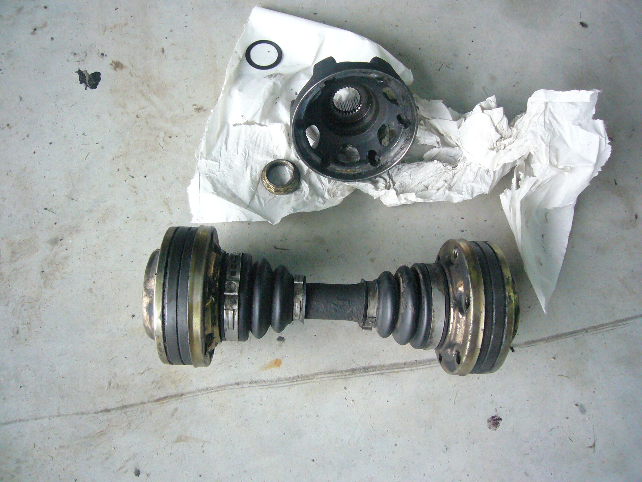

#4 christiant
christiant
  • 89 Innlegg:
Posted 29 June 2009 - 19:15
Den gikk av. Måtte bare bruke litt mer håndmakt:)
Hvor mye slark skal det være i disse leddene? Merker at det klikker litt når man vrir de mot hverandre. Ser at den fremre mansjetten har løsnet og vil tro endel grease har kommet seg ut. Går det an å overhale disse eller er det like greit å handle nye dersom de er for slitne?
Hva koster noe sånt??

Nå har jeg demontert cv?-leddet fra akslingen, gjort reint og lagt i nytt fett. I et hjernedødt øyeblikk så dro jeg av leddet uten å merke det i forholdt til plasseringen på akslingen.
Blir dette helt feil mtp avbalansering?

#14 christiant
christiant
  • 89 Innlegg:
Posted 03 July 2009 - 07:42
Det var dette fettet en på BOS anbefalte. Men jeg skal sjekke dette nærmere.
Når det gjelder vibrasjonen så tror jeg ikke det er slitasjen i selve leddet som har skapt det, men derimot mutteren som har skrudd seg av akslingen på automaten slik at den delen ("koppen" som er vist på et av bildene) som mellomakslingen har vært skrudd på har kunnet bevege seg litt. Men det kan jo være en kombinasjon.
