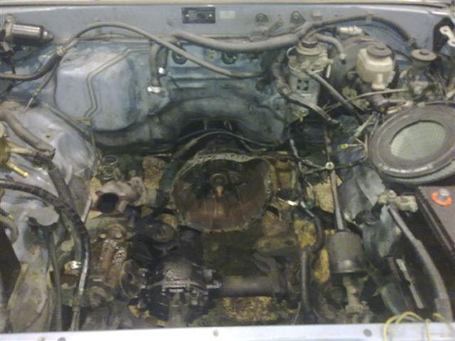

Da var maskinisten uten. I morra blir det å fløtte over det som må fløttes og onsdag, forhåpentlig, sette kværna inn igjen.
Idag var utrolig morro å skru........en kollega gjorde jobben og jeg lå hjemme på divan! laugh.gif

Da er maskinisten montert..........og starta opp. Dæven jeg blei gla. Er virkelig en startvillig krabat jeg har fått tak i. Skulle bare kinne får å få opp litt oljetrøkk, ikke gløda, ikke lufta, vrei på nøkkelen og så starta den... laugh.gif Sikkert lei av å ligge på hylla hos Martiniussen. tongue.gif
Strula litt med å få til oljetrøkket, men det viser seg at Hiace giveren IKKE funka, nåla spratt rett i taket og sank og sank og sank. Plugga inn oljetrykksmanometer og bang der sto nåla på 3.5-4 på tomgang og drøyt 5 på litt turtall. Monterte den giveren jeg hadde og da var det som det skulle.Å som jeg gleder meg til å få tatt en luftetur! biggrin.gif

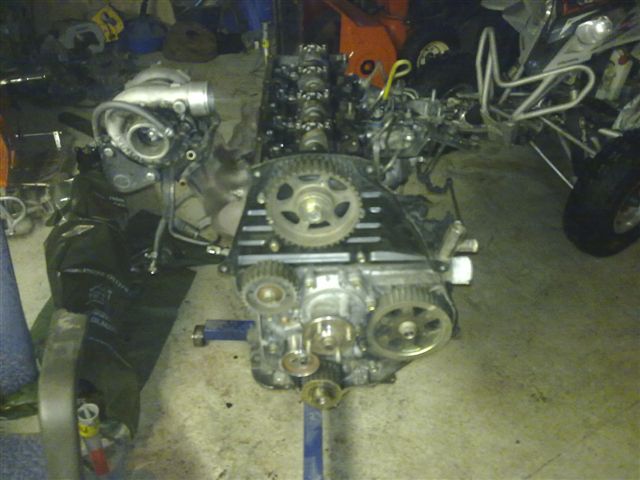

Savnet etter turbo er ubeskrivelig....men har bestemt meg for 1. vente å se at kværna er i så go stand som det virker som. 2. dersom gamlemotoren er noe å bygge opp igjen så bygger jeg den opp med turbo og bytter motor igjen. Meeen dersom gamlekværna er kast......så får vi se laugh.gif laugh.gif
Har kun fått demontert et rådelager og det så ut som nytt, så jeg lever i håpet om å få bygga opp motoren igjen.Tenkte å begynne så smått med demontering i hælja. dribble.gif

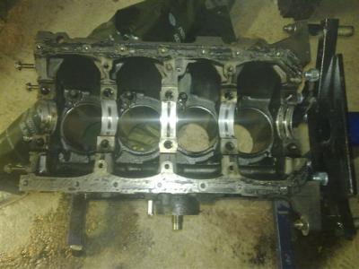

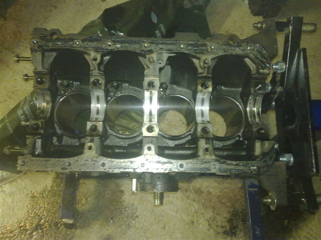

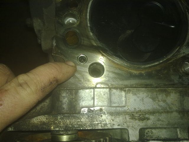

Da er gamlemotoren satt i bukken og demontert. Både opptur og nedtur. Oppturen er at det ikke er noe gærent motoren så den blir bygd opp igjen, nedturen er at jeg fant feilen. Så jeg vil rette en STOOOR takk til forrige eier som monterte turboen og bunnpanna for overdreven bruk av pakningssilikon når bunnpanna blei montert. Det har løsna litt herda silikon som da har blitt med rundt i systemet og det har gått fint helt til at den forp... knøttlitte silikonbetan har tatt veien opp mot toppen. På den veien sitter det en struping og der slutta turen. Så motoren gikk til hælvete pga en silikon beta på størrelse med 4 knappenålshuer. dry.gif mad.gif mad.gif mad.gif mad.gif mad.gif
Motor i bukken
Struping:
Edited by SPYDEBERGSKRENS, 05 March 2010 - 22:45.

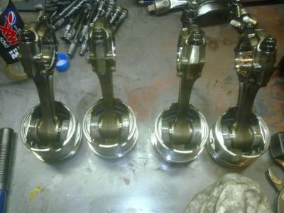

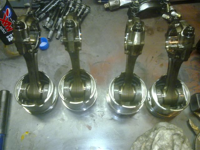

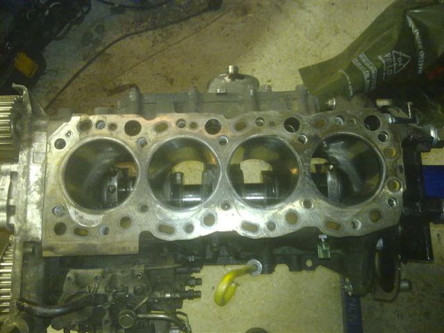

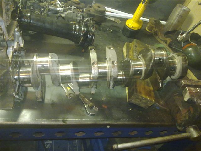

Har fått demontert dieselpumpe og pella ut stempla i kveld og løpa er god stand. Rådelagra er slitt mindre en forventa mtp den smellen dem har fått. Et par av veivlagra er såvidt litt klina, men tappane er ikke ripete så det går bra.
Tanken har vært og er vel å bytte alt av lager, stempler og ringer og bolte i hop, kommer også til å rette både blokka og toppen, men som "gammal" motormann så lurer boringspøkelse i bakhue. Noen som har erfaring med å kjøre opp volumet på 2l motoren innpå her?

Da har jeg fått demontert motoren så den er klar for en liten vask, måling og en eventuell avretting.
Det jeg sliter med er å få delt veiva så jeg får fra hverandre oljepumpa, noen som har gjort det?
