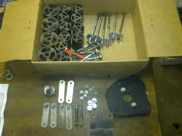

Da er fattigmanns hevinga i hus...bodyliften kom i stad!

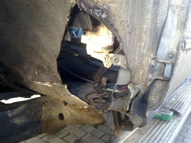

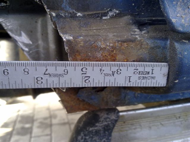

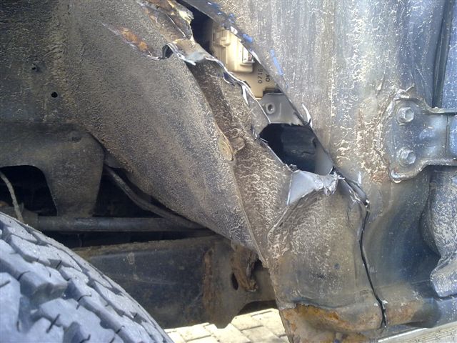

Posted 04 April 2010 - 17:23

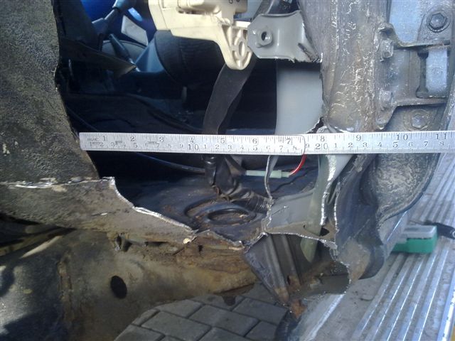

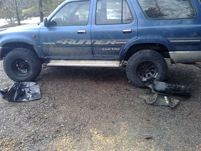

Med god hjælp av Simen S så har det blitt gjort litt idag. "Jomfruen" både for meg og bilen hva kapping angår! laugh.gif

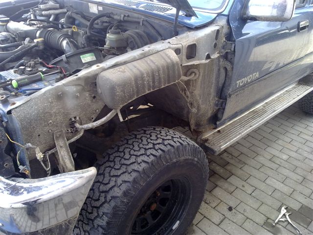

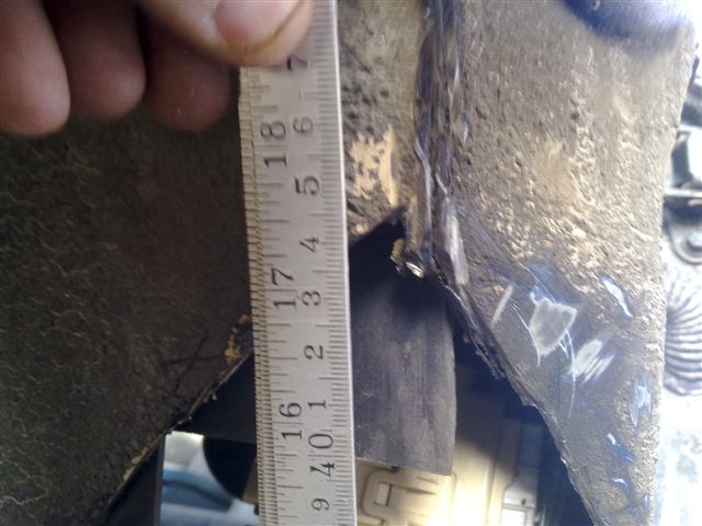

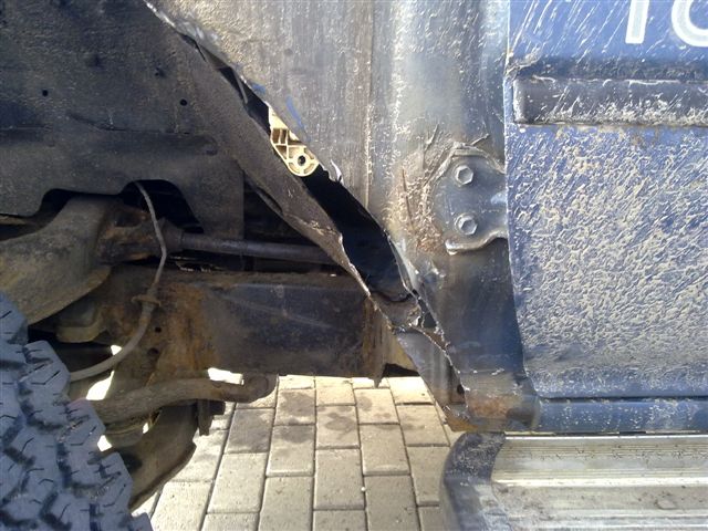

Ettersom jeg har spurt flere angående denna kappinga, siden ingen (som jeg har finni) har lagt ut detaljerte målsatte bilder av kappinga så har jeg gjoer et hederlig forsøk på å dokumentere det idag. Nå er det kun kapping som er gjort, sveisinga gjøres i kveld, da med fler bilder.
Demonteringa av skjerm:
Synet av orginal kanal/torpedo
Hvor mye en vil kappe er opp til hvor mye jobb en skal legge i det. Jeg har ca 3 cm inn til hyttefeste.
Jeg tok utgangspunktet i Stratos82 (på h4k.no) sin kapping og la meg midt i mellom bolta til skjermen der den er festa i kanalen.
Kuttet blir som et egg..på en måda..lengden fra kanalfalsen og opp til der kuttet møtes er det ca 45 cm.
Bredda på hølet, også kallt lysåpning, på det breiseste
Kanal sett fra sida etter kapping
Kappinga sett fra sida, ferdig

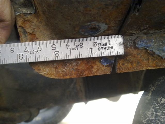

Ferdig kappa, inn mot ramma i nedkant av hølet er det skjært et spor, 10 cm langt, og brukt hammern og banka opp over.
Edited by Spydebergskrens, 04 April 2010 - 17:29.

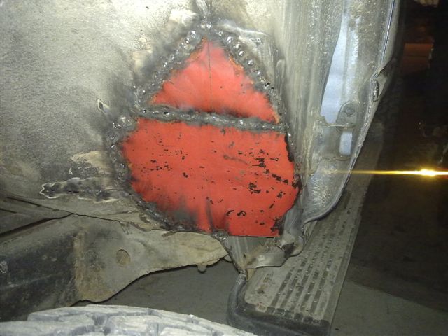

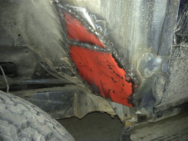

#319 Trond (spydebergskrens)
  • 1368 Innlegg:
Posted 04 April 2010 - 21:39

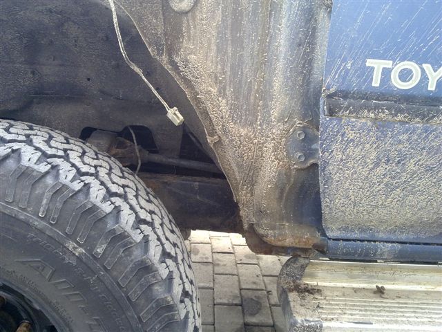

Forsøk på å sveise igjen, ikke ferdig men har fått inn rettninga sånn tålig da:
