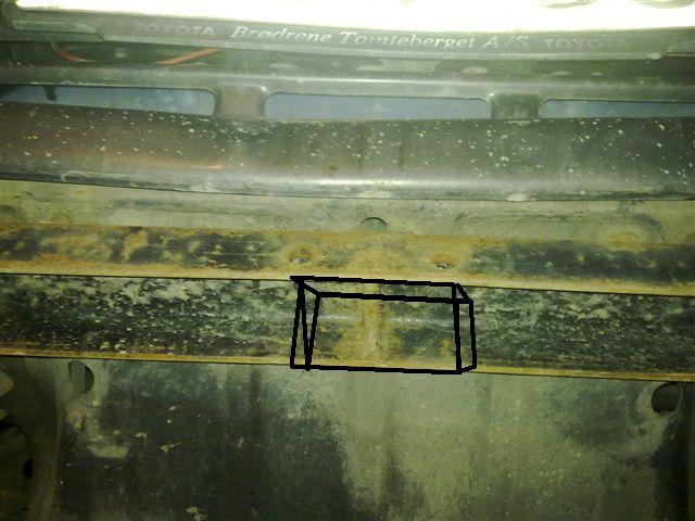

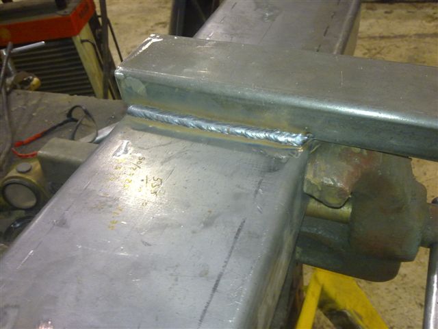

Da her det skjedd litt, meen takket være nabo`n så gikk mesteparten av planen i vaska...i kveld var det mye mer gøy å sikle på en Jeep, godkjent på 38", island bygga, enn å tøyse rundt med vinkelkutter....men blei litt av det å. Har starta å bygge krybbe til vinsjen:

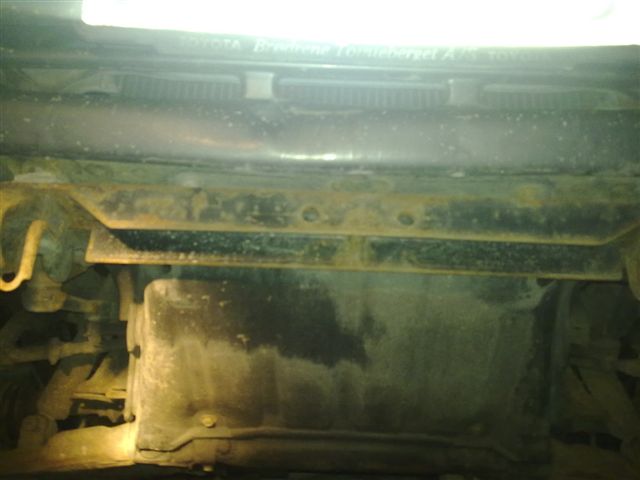

Tidligere eier hadde krok foran på bilen så det ligger et jern som jeg lurte på om jeg skulle benytte meg av:

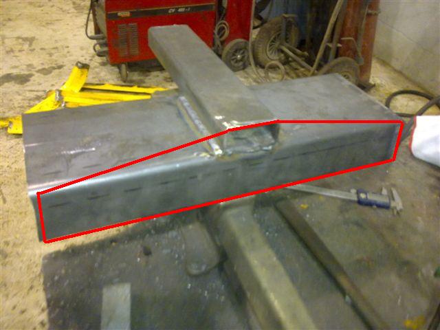

Tegnekunskapene er det ingenting å si på ihverftfall....forsøker her å vise at det skal sveises fast rør som krybba skal inn i:

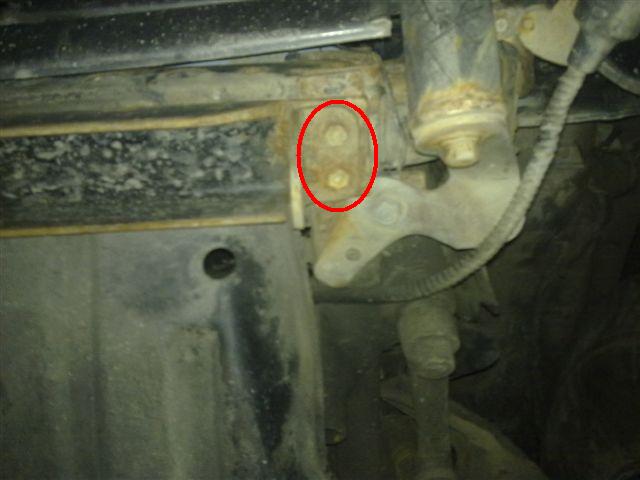

Spørsmålet er om de bolta holder mål, jeg tviler.......noen som har erfaringer med hva dissa tåler?

De boltene skal tåle litt de, men jeg ville bytta de til 12:9 styrke smile.gif

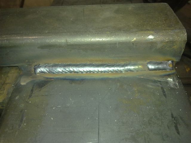

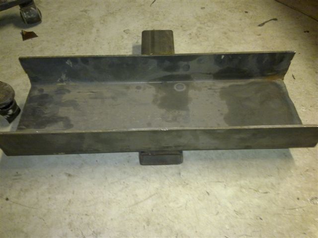

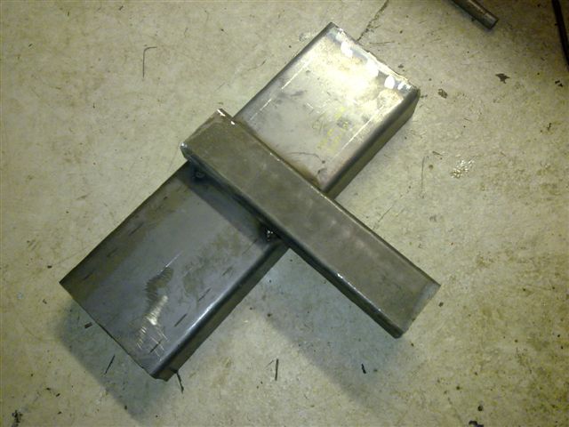

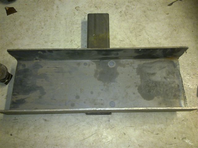

Da har det blitt gjort igjen. Krybba er nå ferdig sveisa: (ingen kommentar på sveisen takk! tongue.gif )
Kommer til å brenne ut ei plate å legge på fronten, noe ala sånn:

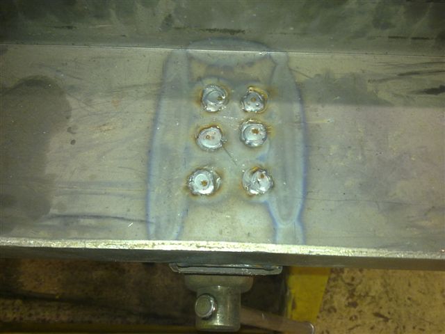

Lurte på å forsenke sjølve krybba ned i firkantrøret, men ønska å beholde strukturen så da bora jeg 6 stk 15 mm høl i krybba fyllte de med sveis. Ryker det så ryker det. laugh.gif
Det er sikkert mange ting som kunne vært gjort anderledes, men gjort er gjort, men skulle noen ha forslag til forbedringer så bælj i vei! laugh.gif
