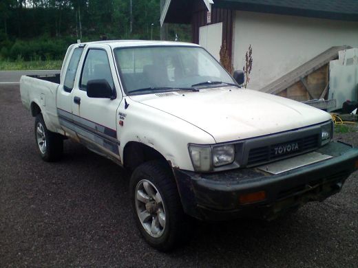

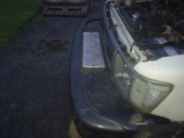

Da er nyprosjektet i hus ...dvs i Simen S sitt hus (gård).
90 mod lux:
Bilen er ikke noe smykke, men i løpet av vinteren er arbeidslista som følger (ikke i prioritert rekkefølge):
- Stivaksling, med alt det innebærer, hi-steer osv dersom det går å få godkjent.
- Bytte plan
- Bytte dører
- Bytte kanaler
- Bytte skjermer (nja, vi får nå se)
(jeg sa at det ikke var noe smykke!!)
- Bytte frontrute
- Sandlåse ramma
- OME
- Breddere
- Hjul
Åsså masse anna! Ikke minst...godkjenning og skilter.
Og det har vært etterspurt flere bilder av fangern, så Kurt; ENJOY! (ikke glem dassrullen nå tongue.gif )

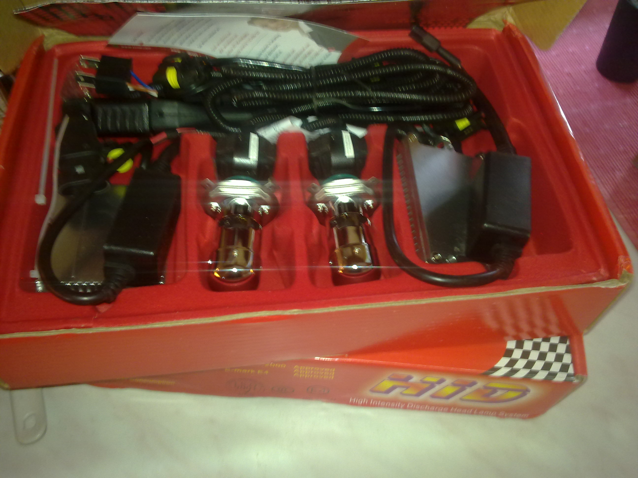

Da har jeg bestillt Bi xenon kit...et til Simen S og et til runnern. biggrin.gif
Bixenon

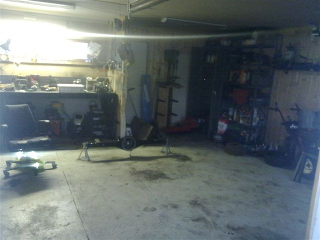

Men i dag har det virkelig skjedd ting i garasjen:
GØLV!!!!Så nå er det klart for kapping, sveising, sparkling etcetc i hele vinter!!

Uansett, idag kom det pakk til oss (simen s og underteknade) Simen skulle absolutt handle no bi-xenon greier herom dagen....og selvfølgelig så måtte jo jeg handle, ihvertfall når simen ikke fant paypal koden sin, så det endte med at jeg måtte kjøpe! Blei bestill på søndag og kom på døra i dag..TØFT!

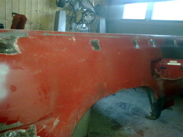

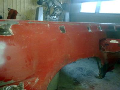

Posted 06 August 2010 - 20:45

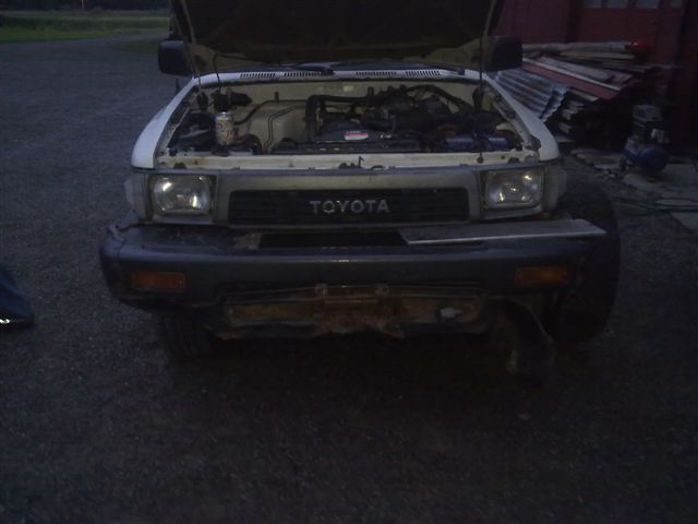

Da er SAS lux prosjektet virkelig i gang!
Planet er faktisk veldig bra! Jeg er imponert at det finnes fortsatt løse plan som har hele hjulbuer (synd at de blir kappa vekk laugh.gif )
Rust er det ikke på det (jo det er litt, men til et lux plan å væra så er det ikke det)
Så lenge det er "rustfritt" så kan det væra bongler. Skiver, sveiseapparat og slaghammer så er mye gjort
Må endel ronk til før buken holdt seg ute tongue.gif Tidligere eier var faktisk dårligere til å rette enn meg så de hadde borra høl i nedre del for at sparkelen skulle sitte...uten i det heletatt å ha prøvd å rette mad.gif Så pga rust og mye høl blir det skjært ut og satt inn ny plåt
Selvfølgelig var det kroker til plantrekk...rustfangera må bort:

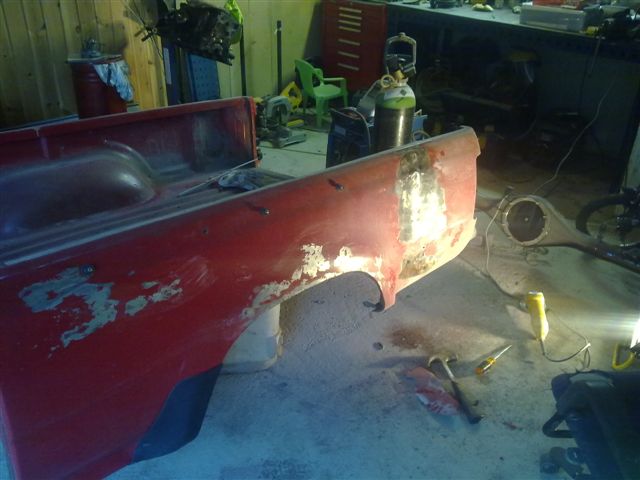

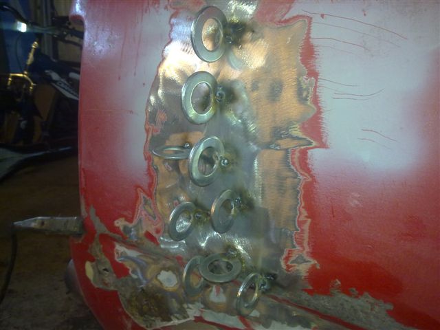

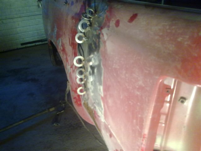

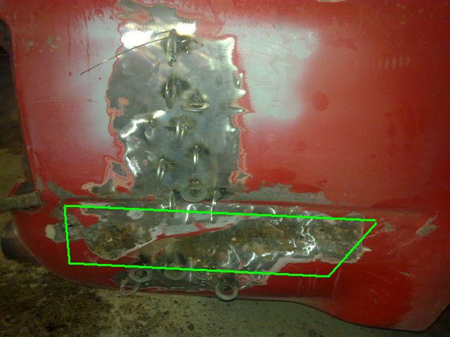

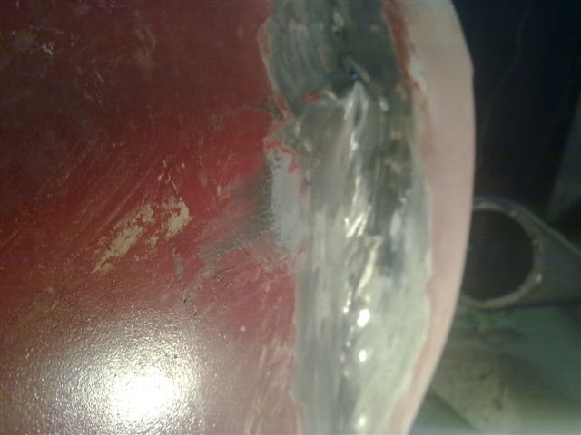

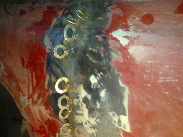

Posted 07 August 2010 - 21:41

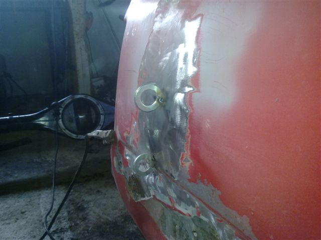

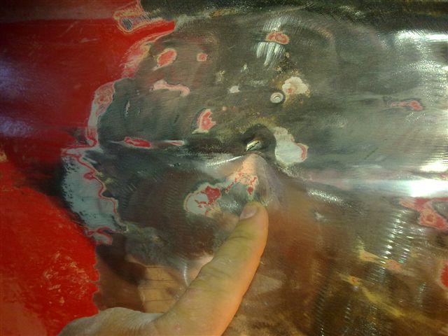

Da har jeg tatt for meg venstre side av planet og grovretta litt. Har fått tilbake fasongen, men med så mye småbongler må det litt varming og krymping til. Men hey, det er et bruks plan, så det er begrensa hvor mye jeg gidder det før sparkel`n kommer frem wink.gif
Før ronk og napp:

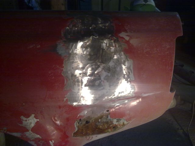

Som på andre sia var det lagt ei kake med sparkel under gummilista og der er det tynn plåt. Blir å finne profilen rundt og skjære ut der "sparkel-feste-høla" og rusta er og felle inn ny plåt:
Etter:
-sitat kurt kvasi

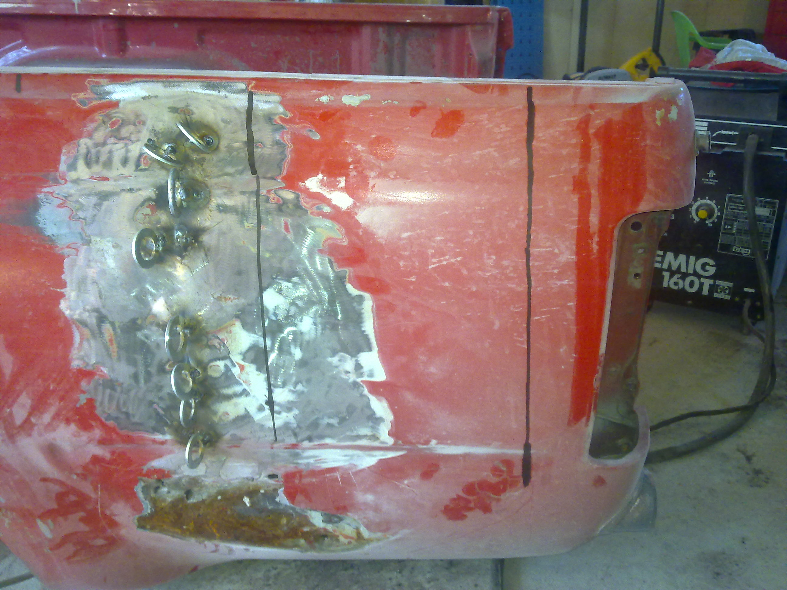

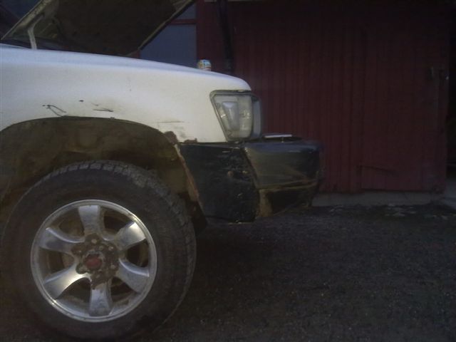

Posted 08 August 2010 - 10:04
vurderer bobbing når jeg først er i gang.detta er streka av på 25 cm kapp.kunne godt tenke meg innskytelser på både bredda og om jeg bör fløtte streka lenger bakover eller forover.
