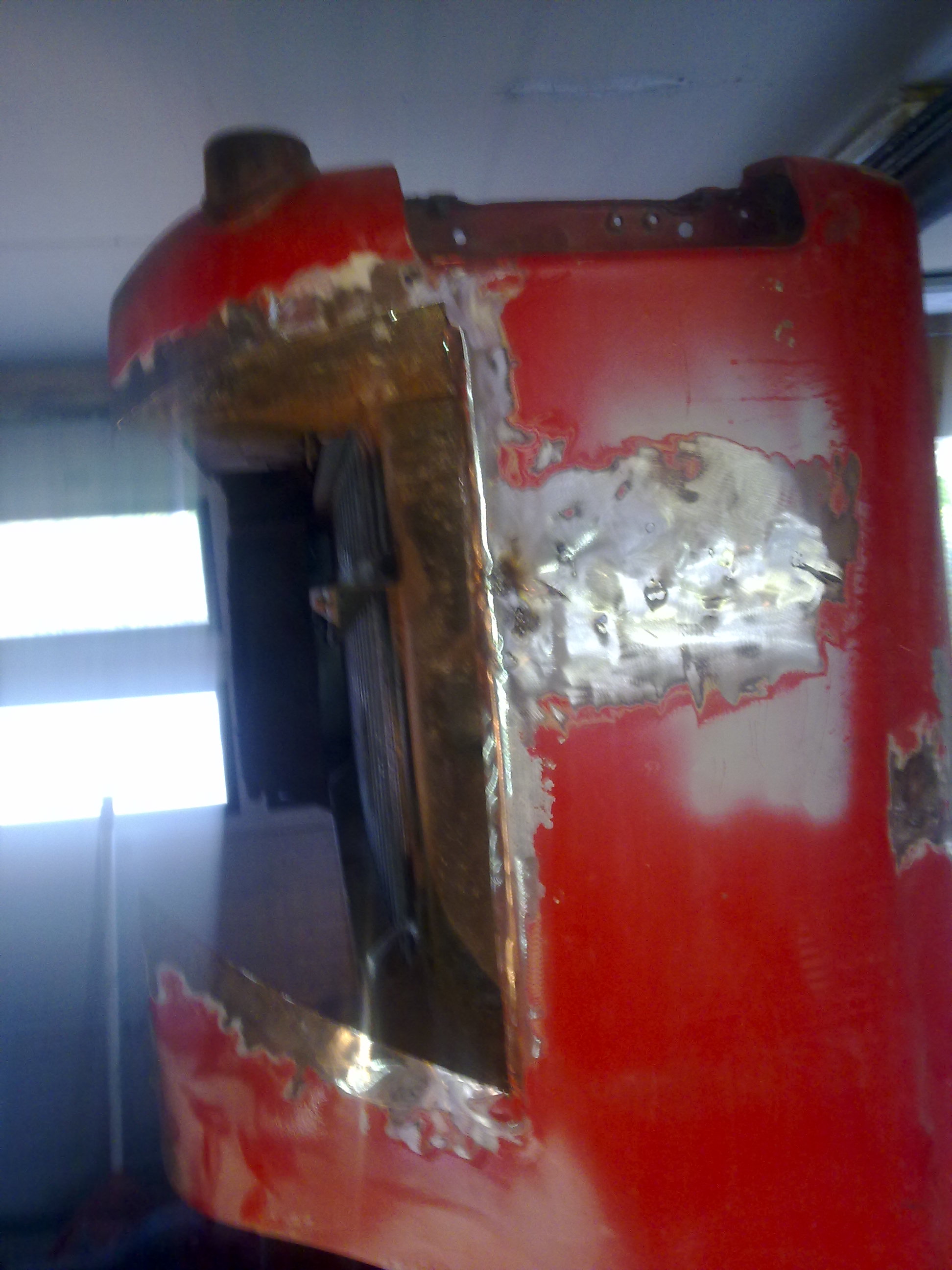

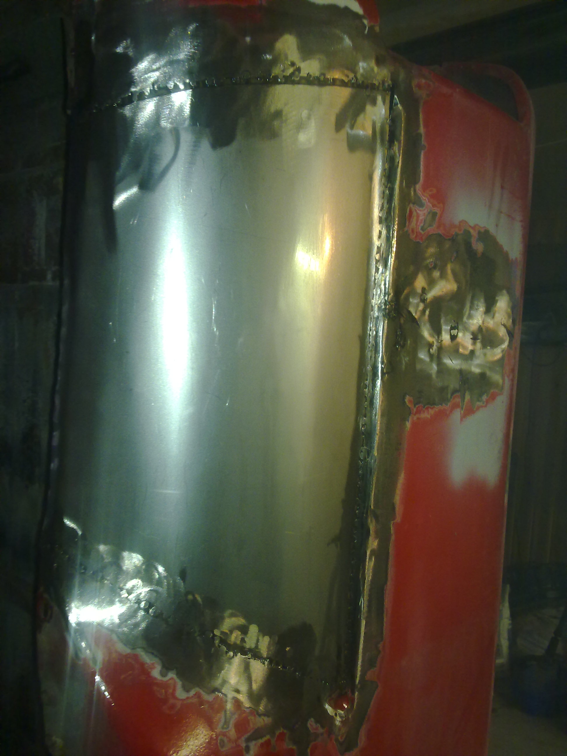

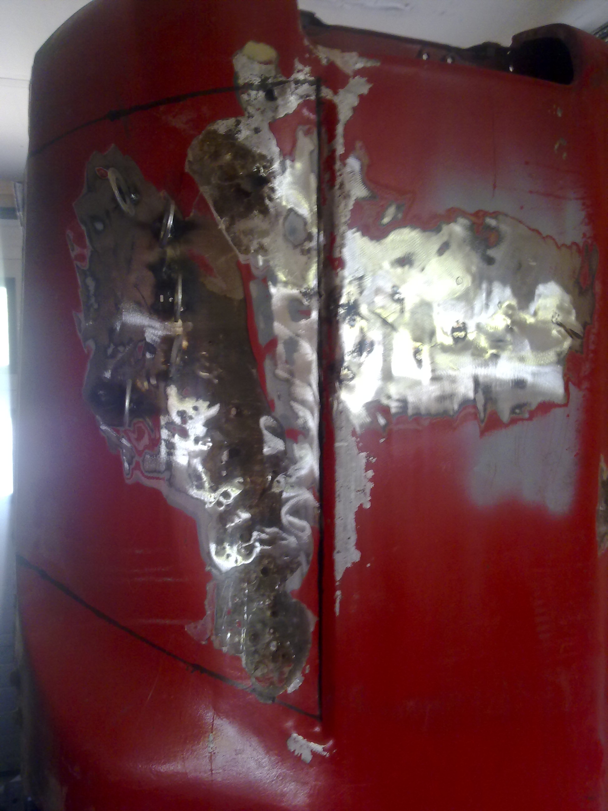

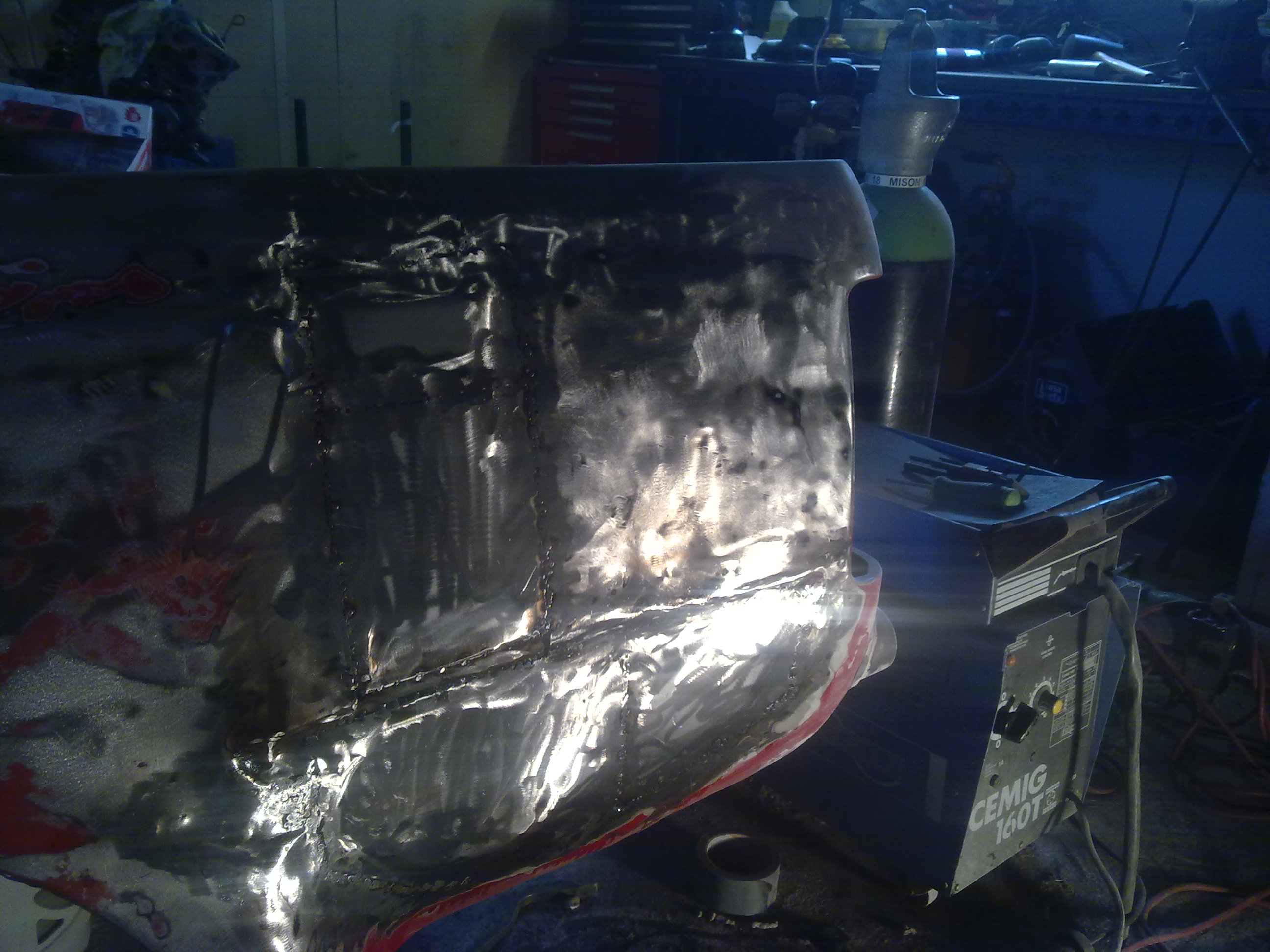

Til tross for at gutta og jeg sendte hyena på hurperace på hytta i helga så blei det gjort litt.
Venstresida er sveisemessig "ferdig", men lurer på å kappe vekk alt + litt til å legga inn plate fra bakant skjermbue og helt bak. Er noe så jævlig med bongler......
Høyresida er betraktelig bedre, er kun under knekken som må byttes ut:

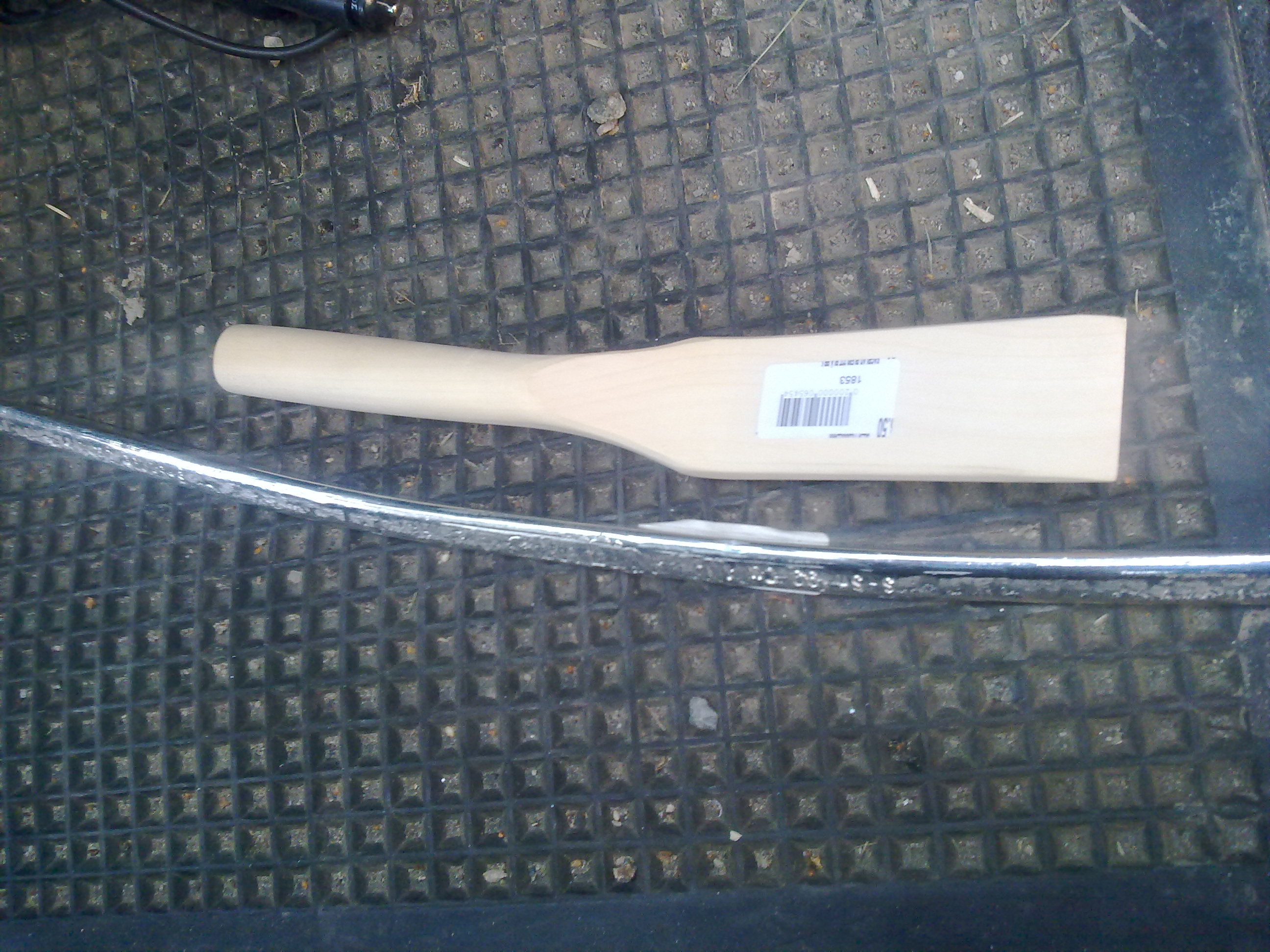

Fram med kutter`n:

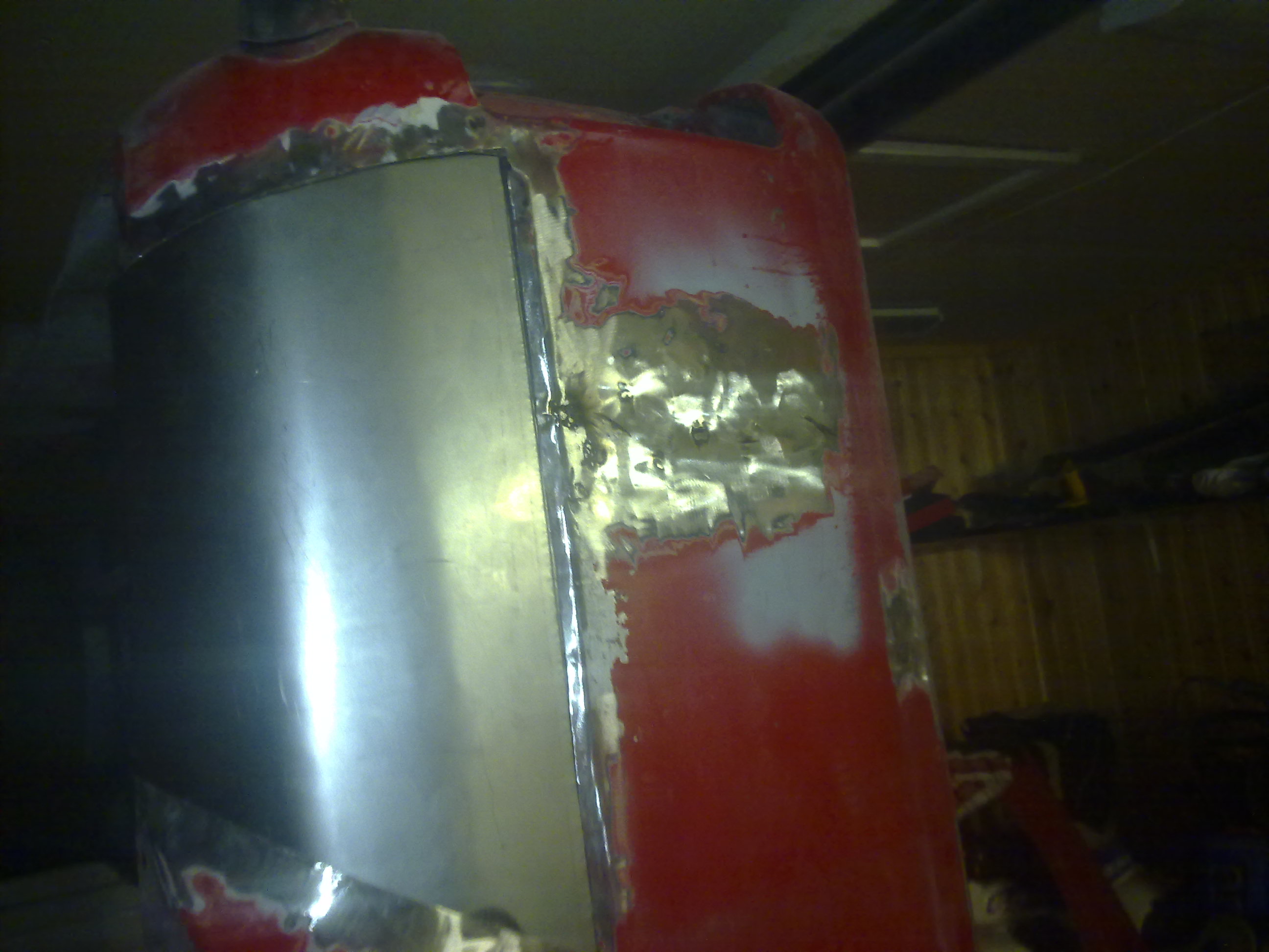

1 mm plåt og falsetang på luft (stjælt av Simen):

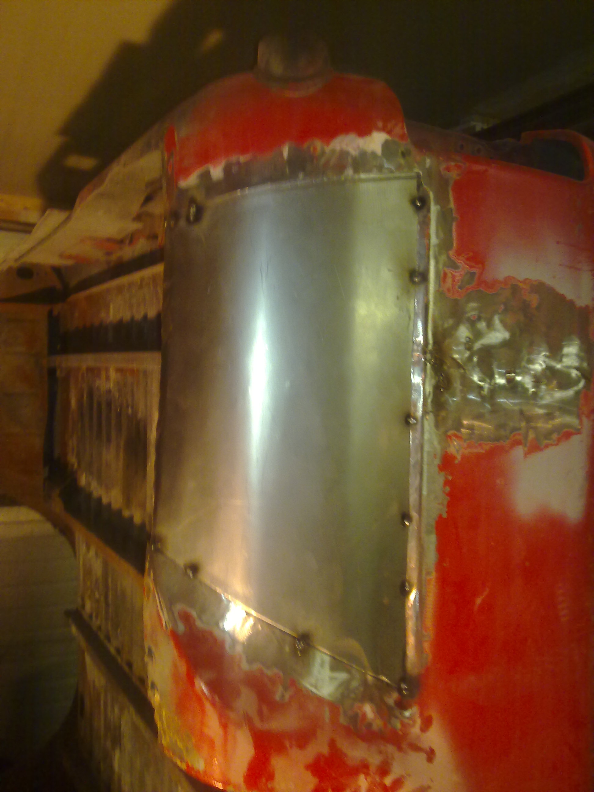

God tilpassing gjør sveisejobben noe enklere (men jeg som er best i verden på å sveise så hadde det ikke vært no problem likavæl, har jeg nevnt at jeg har bygga ca. 100000000 biler på fritida de siste 3 åra????? tongue.gif )
Ferdig svetsad! Pensla over med owatrol så kan det stå å gogjæra seg...
