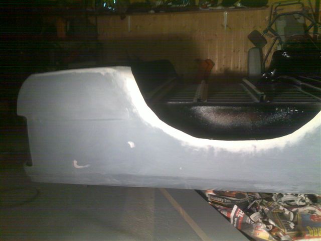

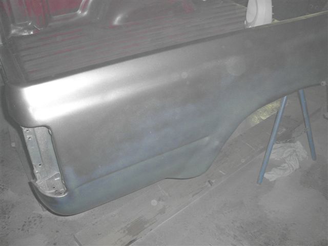

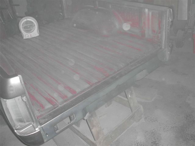

Da er siste innspurten igang på planet.....og takk for det. Undersia er ferdig og nå er det sidene som skal få en siste puss før sprøyting. Alle som har bil bør væra glad for at jeg blei bilmekaniker og ikke biloppretter........ wink.gif jeg suger big time hva pussing angår....
Breddere fra island er også på vei og nye baklamper fra ebay biggrin.gif De beste julegavene er de som en kjøper sjøl.. og de dorullnissene fra unga... cool.gif

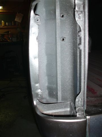

Men uansett, idag kom en forsinka julepresang, fra meg til meg:
Breddere fra Fjallasport:

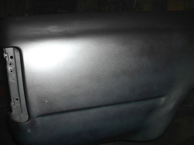

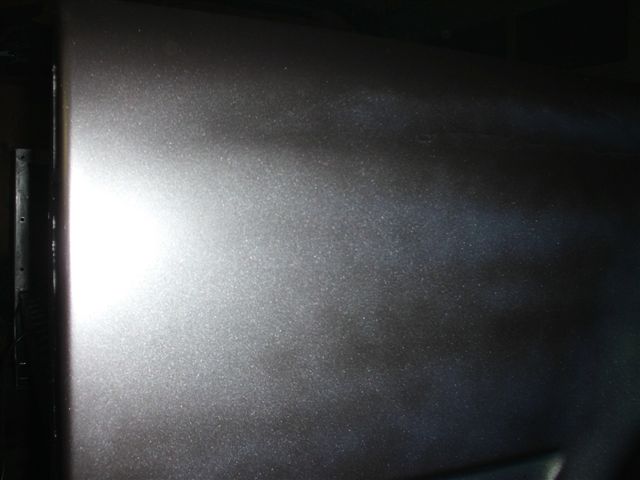

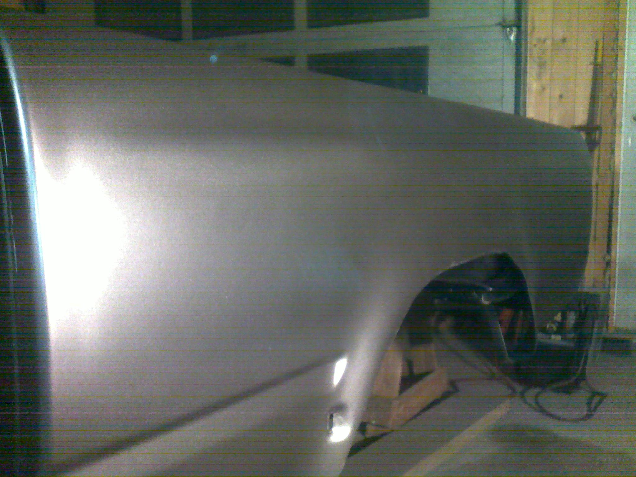

Åsså ere blitt hel färj på planet...utvendig i hvertfall...status: INGEN SIG, og det er vel tett på årets julemirakel laugh.gif

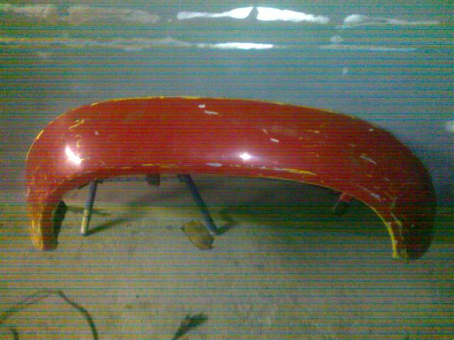

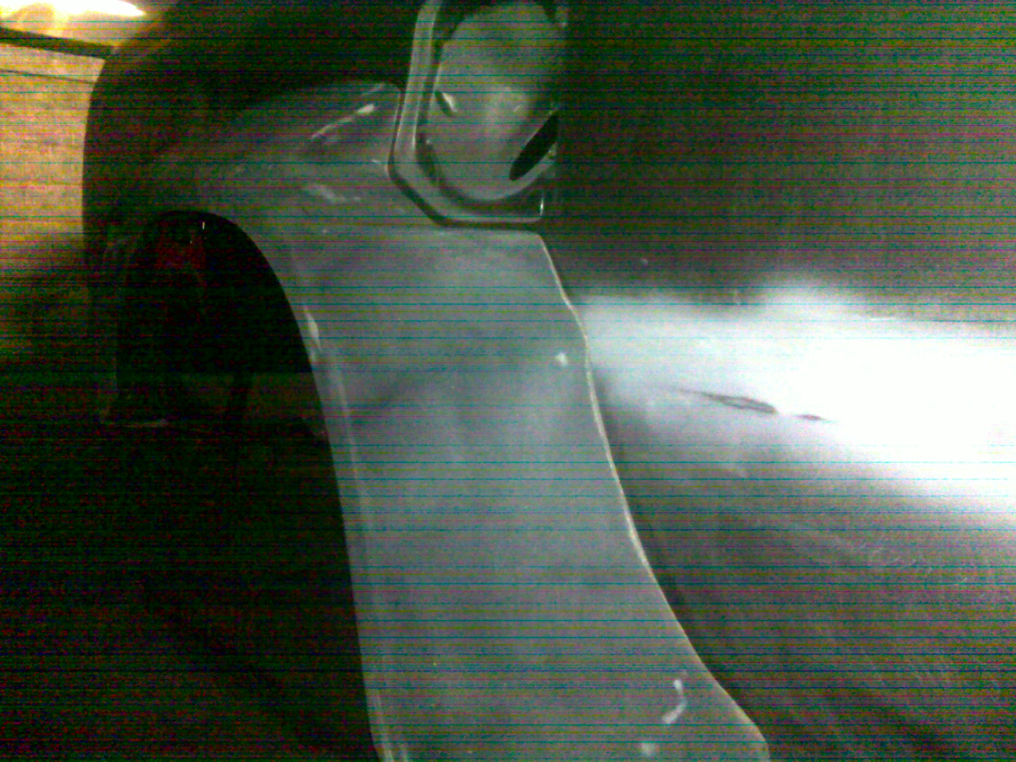

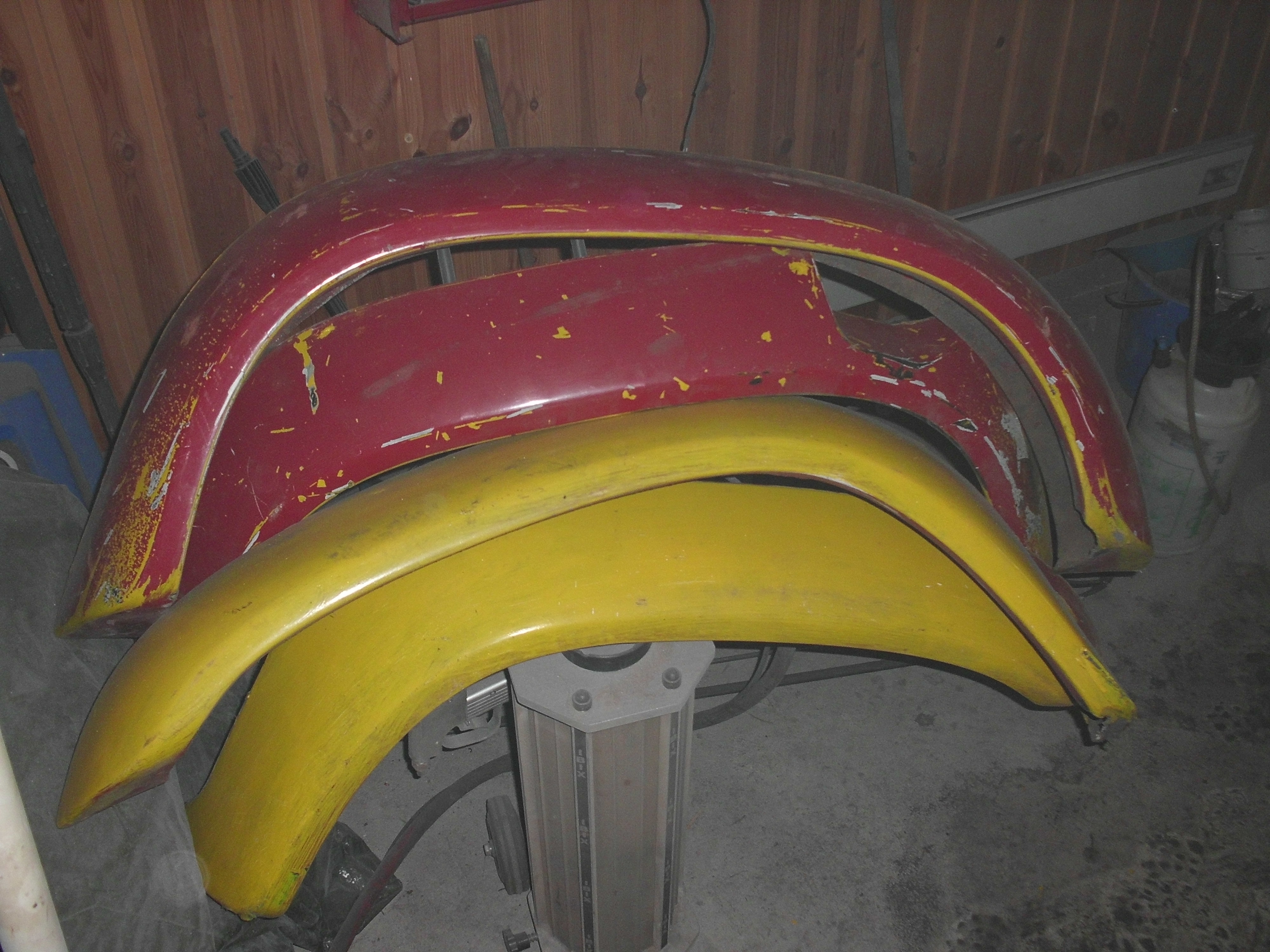

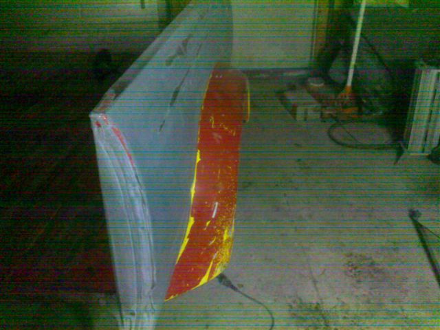

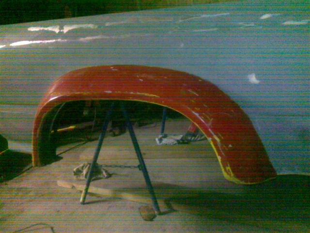

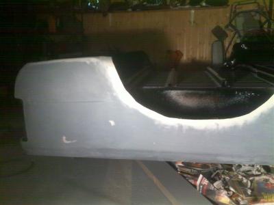

Da er bredderane ferdig pussa og klar for en kjapp avstøpning før de lakkes og monteres:
Syns det var for gæli resultat etter lakkering så jeg matta ned og røyk på med en runde grunning og puss til, da blei resultatet bra garsjestandard og det er mer enn godt nok for meg laugh.gif

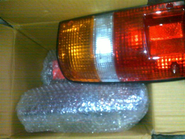

Liker å strekke julaften utover i romjula laugh.gif Ny pakke fra meg til meg....baklamper. Et sett til meg og et til Simen.
