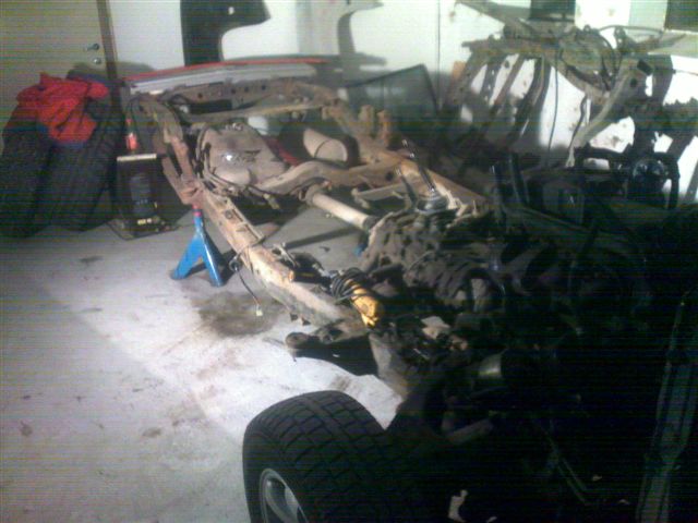

Posted 16 January 2011 - 11:19

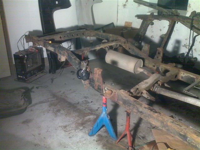

Da er hytta av, planet av, bakaksel er på gress hos Lars`ern så nå ere kun motor, girkassa og tanken av store deler som gjennstår før ramma skal få litt velfortjent pleie wink.gif
Plan for ramma:
- Alt av rør nytt
- Alt av slanger nytt
- Pusse/sandblåse
- Owatrol/arcanol/benga/orange guffe og ellers alt av hærrrrlige stoffer som kan klines på metall
- Flytte hyttefesten
Så gjennstår det å se om jeg får SASinga godkjent, om jeg ikke gjør det blir det en kjapp oppussing av IFS`en, eu-kontroll og så får vi se hva som skjer....

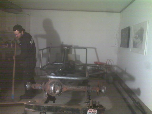

Ja ja det går framover. Bra jobb mann. Men huff så mye det er igjen. Godt du har mye friskt mot....
Ett skritt fram og to tilbake..... blink.gif Skal få jaga planet uta garasjen til uka og få inn hytta. Usikker på hvor mye jobb jeg skal legga i den. Blir å ta det som er av rust, matte ned og lakkere er planen, men plutselig kommer det forandringer...... ;)
Uansett, overordna mål for prosjektet er å få en rustfri og teknisk 100% lux med stivaksel.

Dagens arbe:
Fått av tanken, br. rør, kabel til baklys etc, bladfjørene. Så nå er det ikke mye igjen før kosejobben med pussing og hælvete kan påbegynes... wink.gif

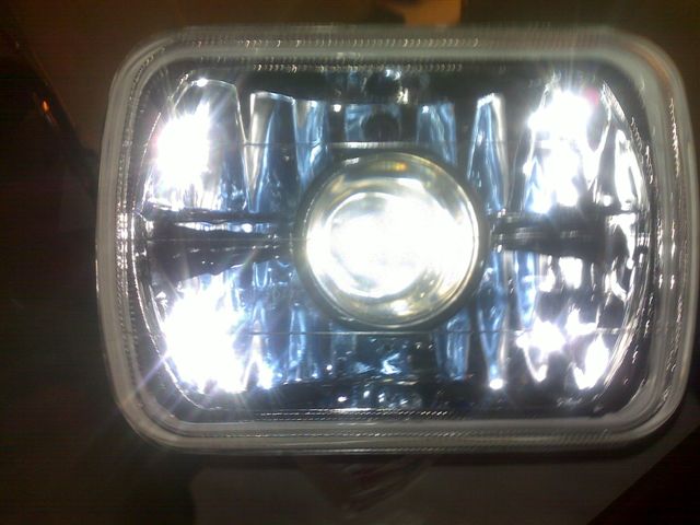

Posted 21 January 2011 - 16:41
Jaggu kommer nissen tidlig i år laugh.gif Nye lamper...
Dissa lampene med det bixenonkittet bør vel gi et ok lys kanskje. Anyhow, nytt er nytt og det er "ålræit"

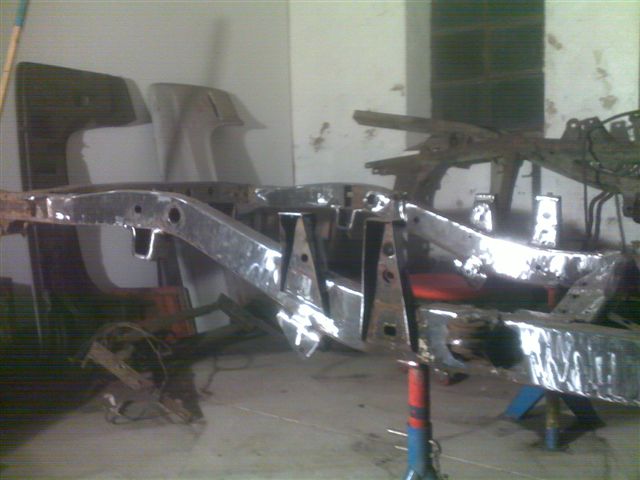

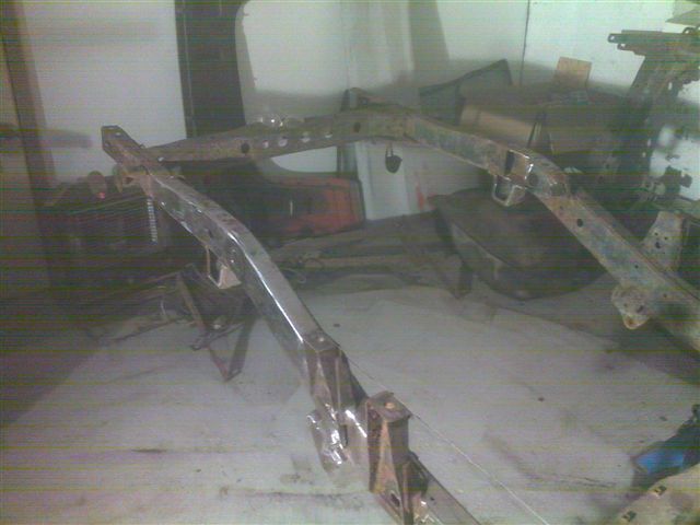

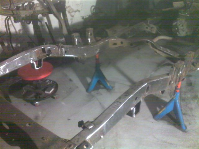

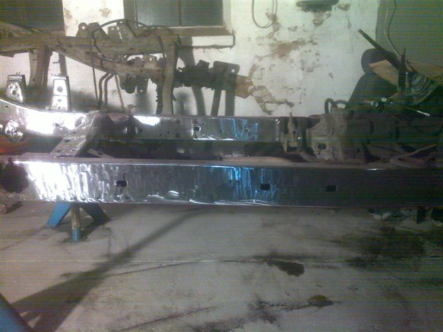

Posted 23 January 2011 - 07:50

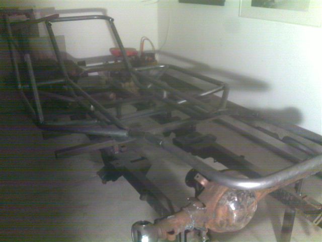

Da har rammejobben starta for alvor. Kappa vekk tverrøret som var ferdig og en liten beta i hver rammevang som var veldig tynn. Begynte å pusse vekk overflate rusta, er deilig å se blankt stål igjen cool.gif
Framdrifta borte hos nabon er upåklagelig.....det er utrolig hva noen meter rør, en rørbøyer, en vinkelkutter og sveiseapparat kan få til.
-sitat kurt kvasi

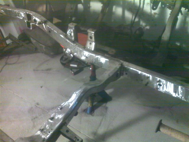

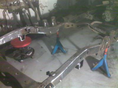

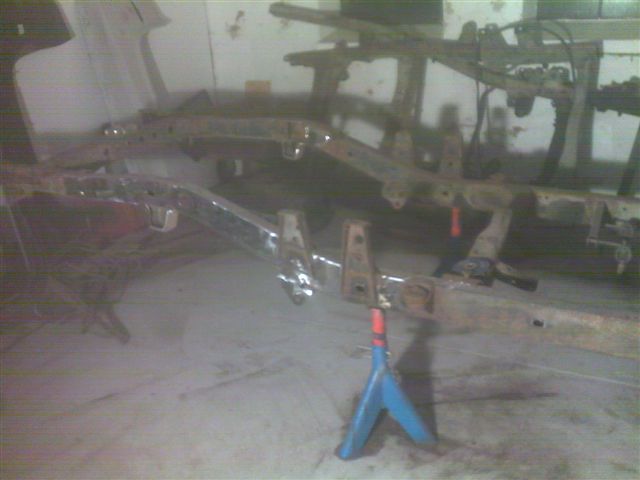

Posted 24 January 2011 - 22:28

#732 hunnes
hunnes
  • 102 Innlegg:
Posted 24 January 2011 - 23:07
ser bra ut det her.. håpe att det ikkje e lenge igjen til eg kan spegle meg i ramma mi eg og. smile.gif

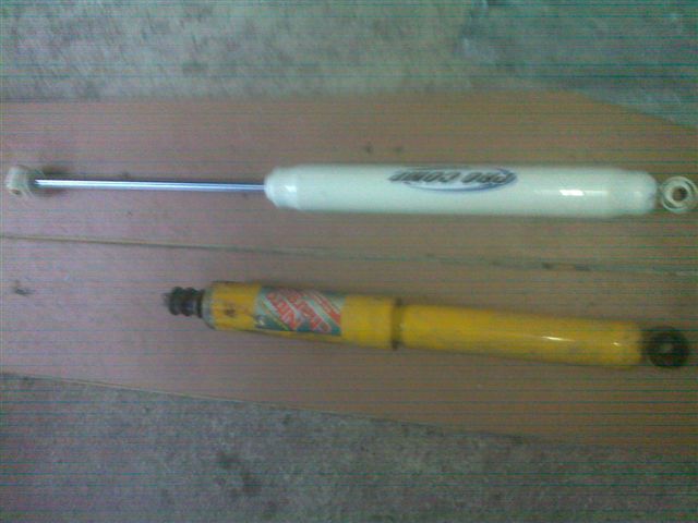

Posted 30 January 2011 - 08:04
Da har det ramla det ned nye dempere bak til runner`n i postkassa dribble.gif Kjøring uten minner litt om en båt-tur...for ikke å snakke om når en går ut.....må virkelig sette sjøbein... laugh.gif
Det blei noe Procomp 12" som ikke skal monteres på orginalstedet....
