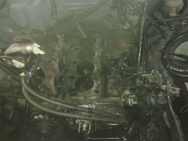

Hva har skjedd med toppen/motoren og hvorfor ............ ?? funnet ut noe.
#122 Trond (spydebergskrens)
  • 1368 Innlegg:
Posted 04 February 2010 - 18:19
QUOTE(Johnny (Moejoe) @ 4 Feb 2010, 12:39) <{POST_SNAPBACK}>

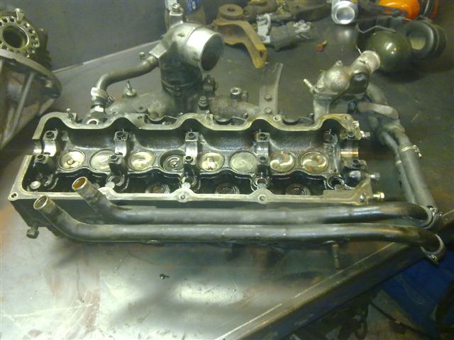

Tja, si det.har ikke fått skrella nok.men det jeg har sett er at samtlige shims er skutt ut og lå rundt om i toppdekselet.det har sannsynligvis skjedd fordi samtlige ventiler har kyssa.jeg ser avtrykk av samtlige ventiler i pusherane.mest sannsynlig har et shims løsna og lagt seg sånn at kammen har blitt låst for så og løsne.
-sitat kurt kvasi

usj detta høres ikke bra ut! hvordan kan ett shims løsne? må få meg en reserve motor jeg trur jeg på pall hehe.

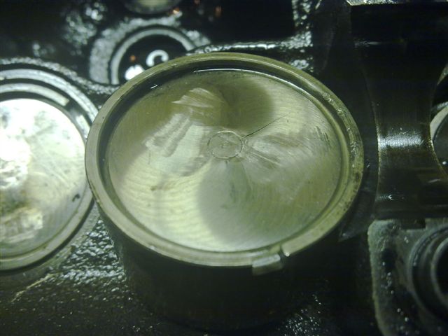

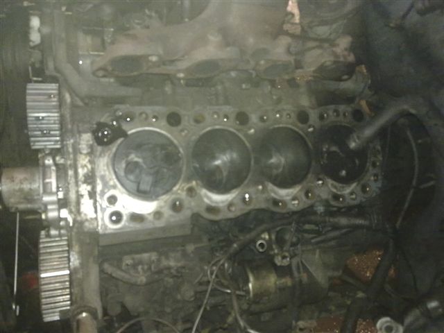

Det er solide spor etter alle ventilene i stemplene. Ingen av ventilene tetter lengre, men det ser ut for att råder og veia har klart seg! Så da blir det satt på brukt topp, også bruker han blokka som den er.
Ene shimsen har delt seg, så det er nok det som er grunnen til det som har skjedd videre, er og grove merker i kammen på den ventilen.

Som han skriver så har samtlige ventiler fått seg en trøkk 16 så det er ny (brukt) topp som gjelder.
Stempla kan bokstvlig talt kalles for stempler nå ettersom det er greit avtrykk etter samtlige ventiler, men høyden på stempla er ok og det er grunn nok til ikke å grave dypere...... tongue.gif
beklager dårlige bilder, men det er ikke mye å ta bilder av, alle innpå her har sett en toppløs motor før:

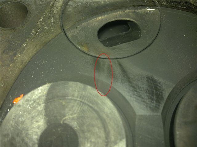

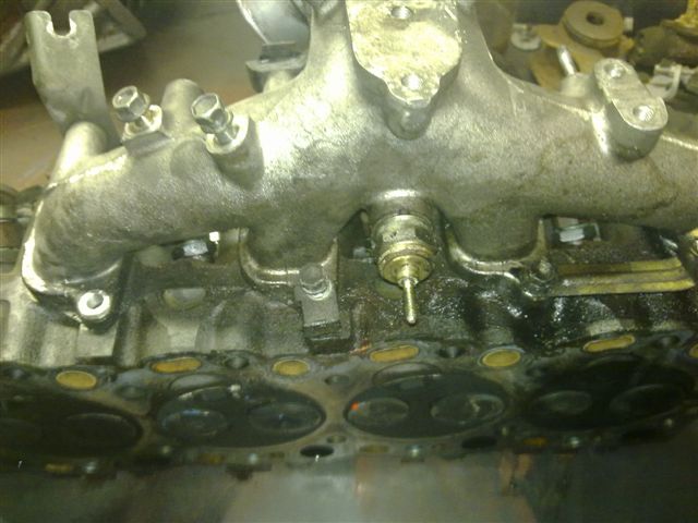

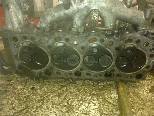

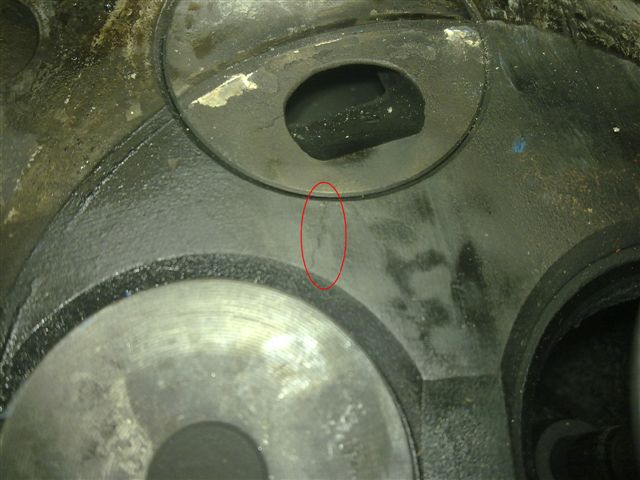

I mangel på nye deler så er gamle toppen obdusert. Det er sprekk mellom forkammer og sete til innsugsventilen, prøvde å få ut div ventiler men dem er så jæ.... stuka at styringa er bøyd, sikkert det som har forplanta seg videre og forårsaka sprekka, om det ikke er andre og bedre forslag til sprekka.
Hadde jeg fulgt med i timen hadde jeg visst veldig godt hva den sensoren som sitter under innsuget er, men det gjorde jeg ikke, er det oppvarming av lufta?
Sprekk mellom forkammeret og innsugsventilen på sylinder 3
Sprekk mellom forkammeret og innsugsventilen på sylinder 4
Som dere ser så er det ikke mye å ta vare på, merker og sprekker i samtlige pushere/shimsholdere
Ny (brukt) topp forventes ondag denna uka, så da blir det å bytte ventiltettinger. Hva sier boka om shimsinga? Noen som har verkstedbokji lasta ned? Kan gjerne sende link eller hele manualen til trondcb@hotmail.com
