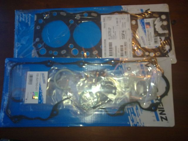

Da var slipesett, toppakning og ikke minst toppen i hus. Kvelden går med til å bytte tettinger og sett den sammen igjen. Slipesett og toppakning er kjøpt hos Reko i Ski http://www.reko.no/ (dagens reklame.... gode priser, og særlig når en kompis jobber der) tongue.gif

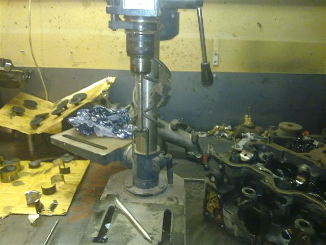

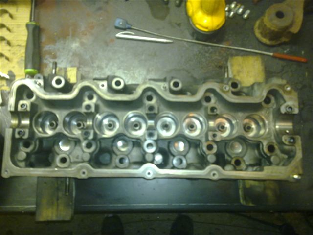

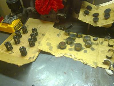

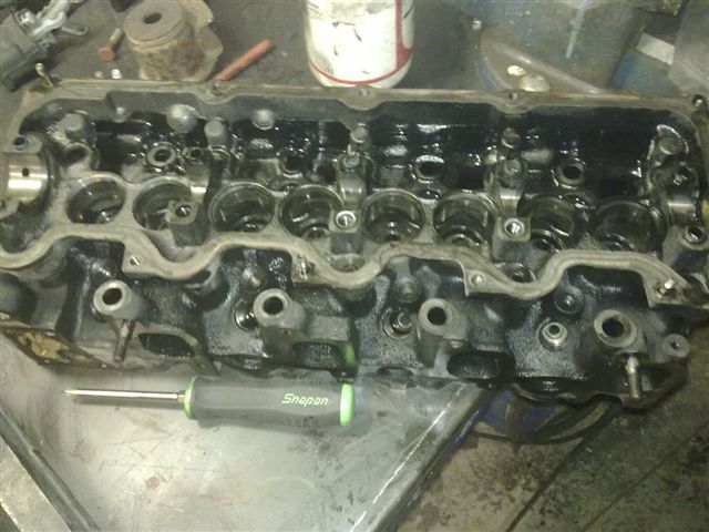

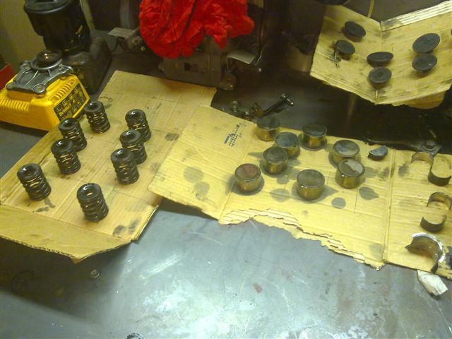

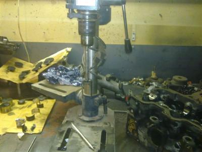

Da er toppen pella fra hverandre og satt i delevaskern på jobben. Alle forkammera på den nye toppen var "godt innkjørt" og bør byttes, men må få i gang smykket. Så planen er bare å få det i gang og så har jeg mer eller mindre bestemt meg for å kjøpe begge motora til miracleguy (man han veit det ikke helt ennå laugh.gif ) og bygge opp en motor fra bånn av. Fine motorer å jobbe med.
Noen bilder blei det, men nok en gang, hvor spennende er ventiler, fjærer etc etc... tongue.gif
Ventiler og fjærer i herlig samensurium......har akkurat bygga meg ny benk......MÅ HA STØRRE dry.gif
En gammal utrangert søylebormaskin a là biltema ol med hjemmelaga verktøy for å demontere ventiler er prima, man tager hva man haver.... wink.gif
Toppen klar for vask. La på rettholdten og den er god nok.
-sitat kurt kvasi

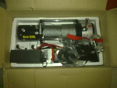

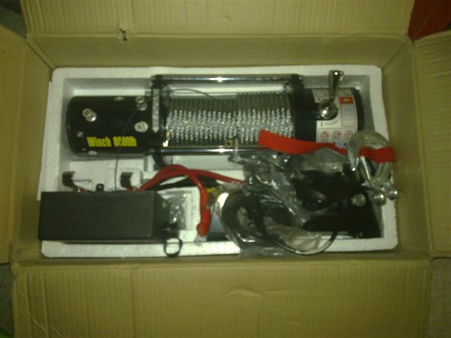

Pakka opp vinsjen idag, og da smilte jeg litt. Ikke noe Warn, men T-MAX ala netthandelen:
