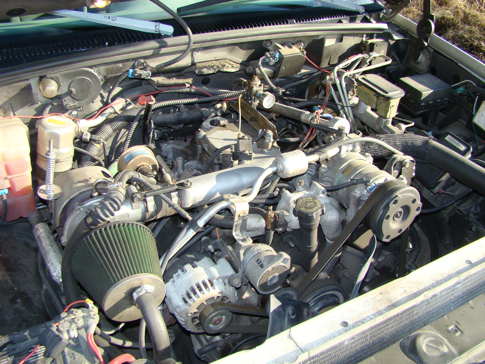

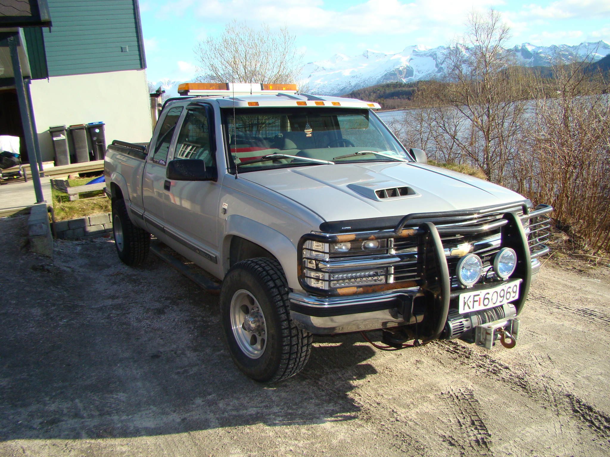

Satte et Green con filter rett på turboen. funket som f... Monterte et rør midt i filtret som den åndingen fra motoren pustet i. Merket ingen særlig effektøkning før jeg saget hull i panseret og monterte scoop. Da fikk jeg betraktelig mer moment i bakkene smile.gif
