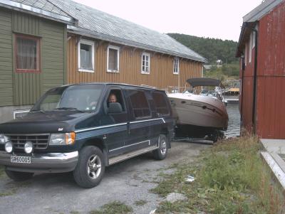

Posted 01 June 2010 - 10:20
Bilde av doningen....
Dette er den eldre generasjonen design. I -92 kom en ny modell, men visstnok er det mest visuelle endringer. Synes faktisk denne er litt kul. "Så stygg at den er pen".
Kommentarer fra eieren:
"Bilen er en 4x4 Van, nedregistrert til klasse B. Motor gått 42 000. Kryss til styring må byttes, innslaget på startmotor slår sjelden inn, høyre forbrems må byttes samt noe elektriske feil."
Jeg har i dag hørt at automatkassene på dieselmodeller er dårlige. En på et annet forum kjenner en som har måttet overhale for 20-30K hvert 3-4 år pga havari. Er dette reelt, eller er det pga at noen fristes til å trimme motorene mye. Man kan jo få endel gamp og dreiemoment ut av 7,3 liter V8.... Evt skyldes det kanskje mye kjøring med tung henger? Kanskje trenger kassa oljekjøler da, og det mangler normalt? Kan jo ettermonteres...
Stein
