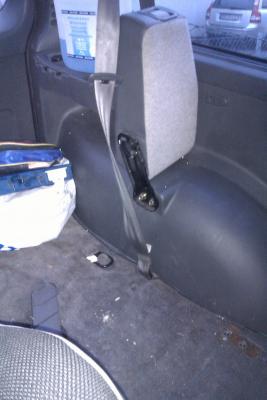

Hei! Skal ta noen bilder i kveld, noe spesielle steder? mål? har demontert det ene setet, men da ser du jo hullene lettere.Men var dette kort eller lang? her er noe fra min ihvertfall.

knutn - Oooogg DER! falt der de siste brikkene på plass! Takker så meget for bilder! De var akkurat det jeg trengte.
Dette er forøvrig en kort utgave. Som det ser ut som du også har.
