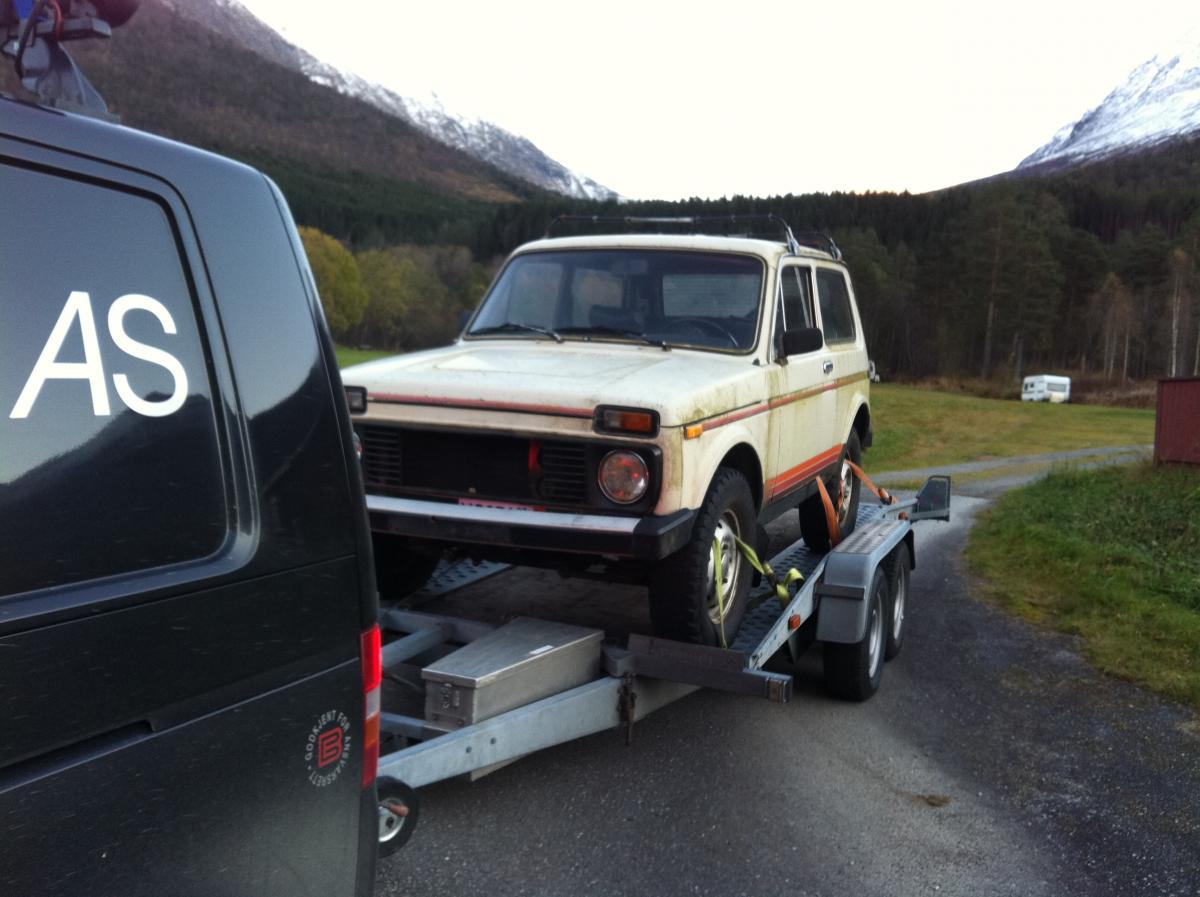

Tenkte jeg måtte legge ut et bilde av min "nyeste" Niva. Bildet er fra da jeg hentet den hjem.. noen måneder siden nå. Rust på denne er så og si fraværende, fantastisk. Grønske er det derimot akkurat passe mye av:) Sikkert for godt til å være sant, men virker sant hittil. Var eid av en mekaniker lenge. Senere gikk den uten skilt på en campingplass om sommeren og stod på låven om vinteren frem til jeg hentet den.
Da jeg henta den var den tungstarta, uten bremser og en kløtsj som hadde hengt seg opp.
Nye plugger og en rekondisjonering av batteriet gjorde susen for motoren, starter hver gang, dog etter noen få runder på starteren.
Kløtsjen ble bra etter at jeg plukka i stykker kløtsjsylinderen, rensa den og fikk satt i nye pakninger/o-ringer.
Bremsene holder jeg på med nå.. dårlig effekt på de fremre mens den ene bak har en tendens til å henge. Har bestilt nye sylindere bak, mens foran prøver jeg med en overhaling.

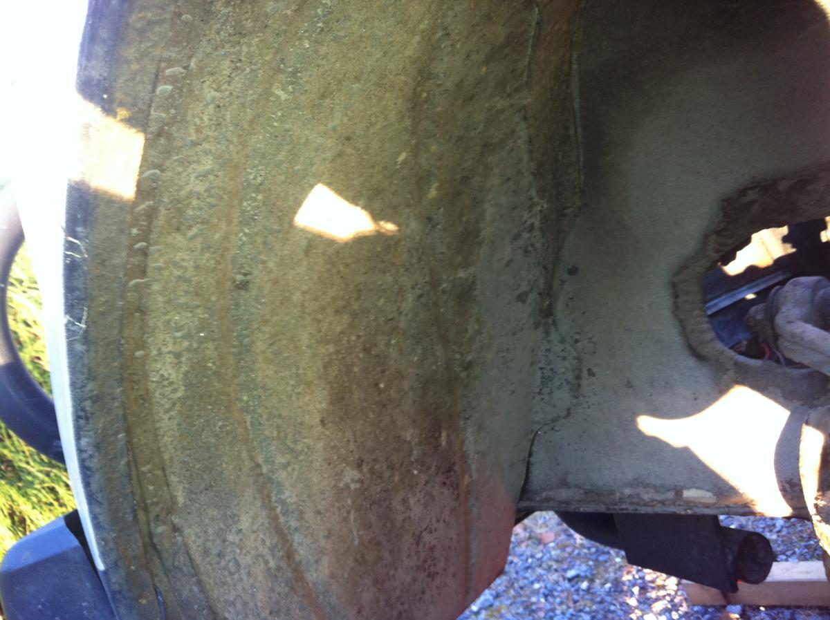

Slenger også med 2 bilder fra hjulbuen foran. Stussa litt på innerskjermen.. På den andre nivaen jeg har er det en plate bak framhjulet som kan taes av. Men denne dekker bare den ene halvdelen av hjulbuen ut mot kanten. Her dekker den hele bredden. Er dette normalt eller er det en ekstra innerskjerm? Mener å kjenne den virkelige innerskjermen bak. På bildet ser dere innerskjermen med gummipakninger på begge sider. Noen erfaringer?

Ja, det er en ekstra innerskjerm. Aluminium med gummipakninger. Festet med pop-nagler.
Ok :) Får man kjøpt disse et sted nå? Har smadra plastikkskjermene jeg har på den andre bilen.. :/
Ikke som jeg vet, jeg har bare sett det på gamle modeller.

Den ekstra innerskjermen er en lokariskjerm. Den kom på Lada i 1976 og de som ikke har dem rusta som bare f**n.
