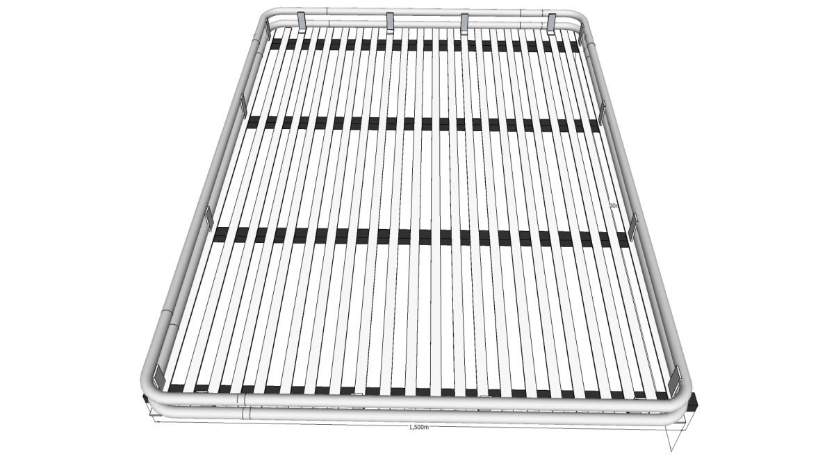

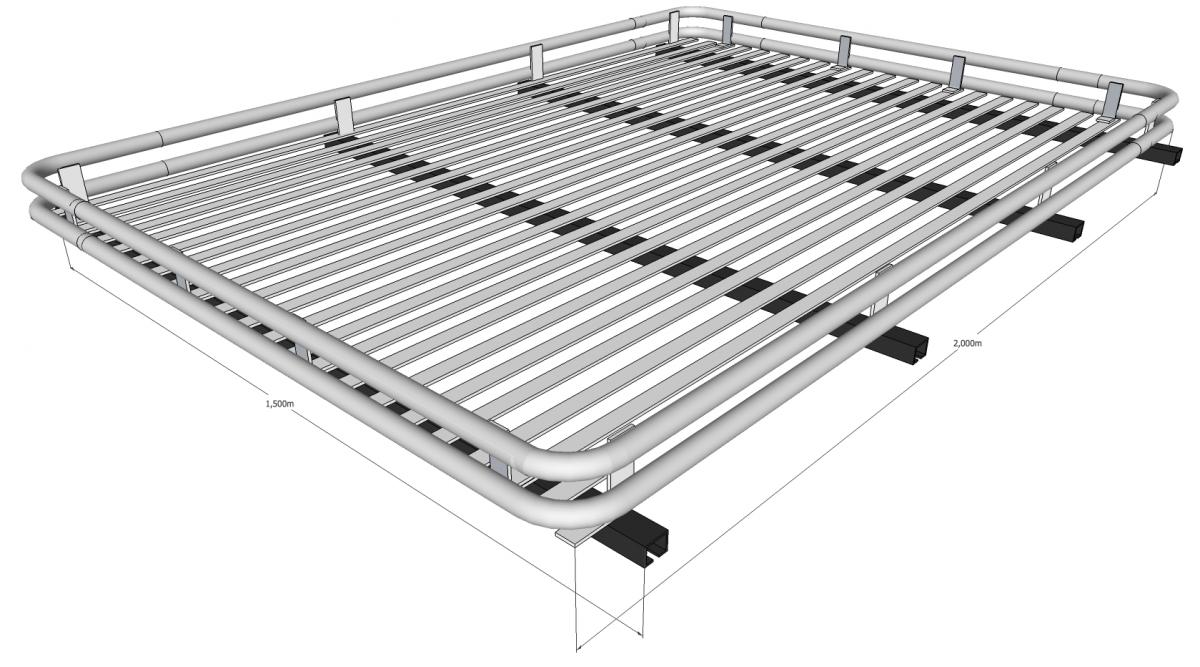

Jeg har lyst på et ordentlig takgrind Men syntes det som er å få kjøpt er i dyreste laget. Har i dag i dag 4 Thule takbøyler og bare lufter en ide om hvordan man kunne lage en takgrind.
Tenker da å lage 22stk 30x5mm x 2M Alu skinne som jeg kan skru ned i Thule profilen. Som ramme rundt brukes 2132x3.5mm Alu rør. For å holde rørene kan man bruke kapp av alu skinner.
Vil tro at det meste her også kan skrus? Det jeg ser på som den største utfordringen her blir å før røret i ramma til å bli en del som går rundt hele. Har så vidt prøvd å sveise med TIG kan nok bare
glemme å sveise det selv. Noen som har bedre forslag til hvordan det kan gjøres? Alt fra tips om små forandringer til helt andre design motas med takk. Siden jeg ikke er så god til å forklare har jeg tegnet
en skisse for hvordan jeg tenkte meg det. Har ikke peiling på CAD tegning heller, så har bare brukt google sketchup. Håper dere ser hva som er opp og ned osv..

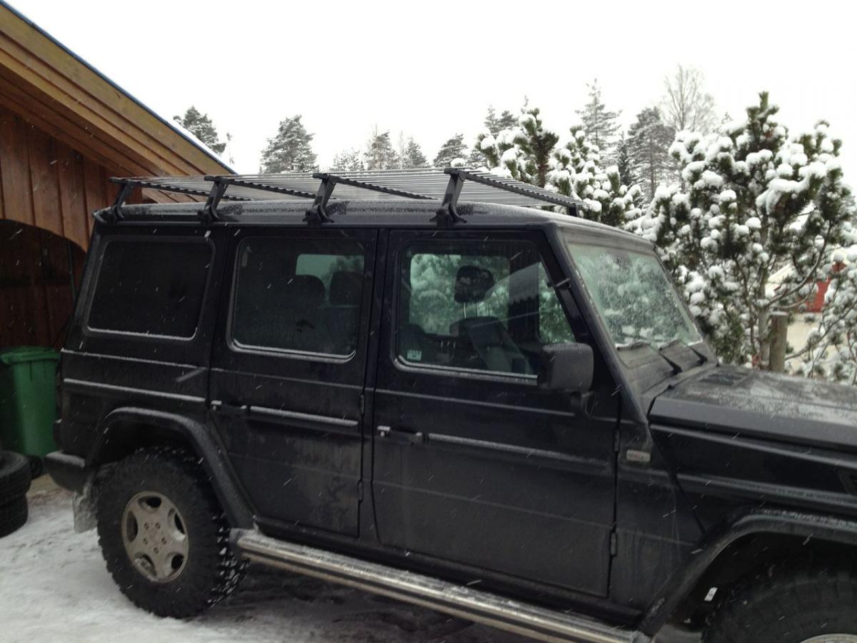

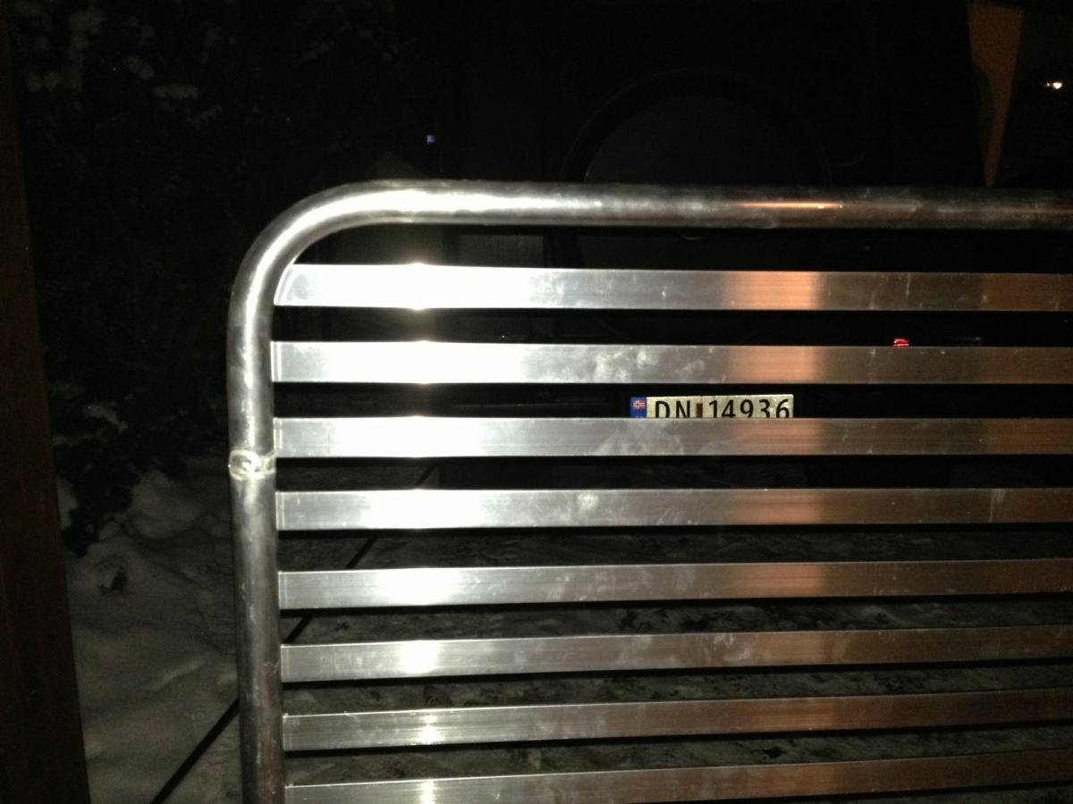

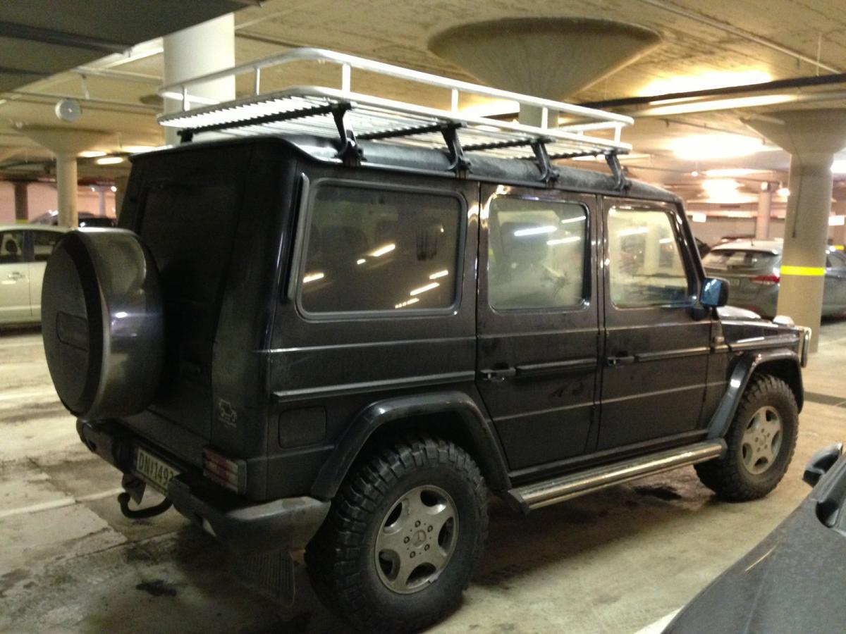

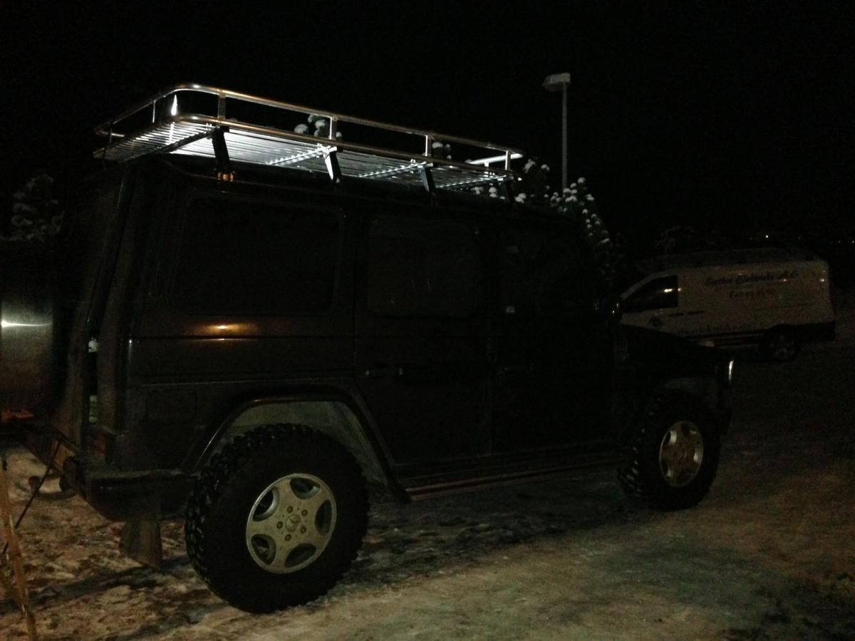

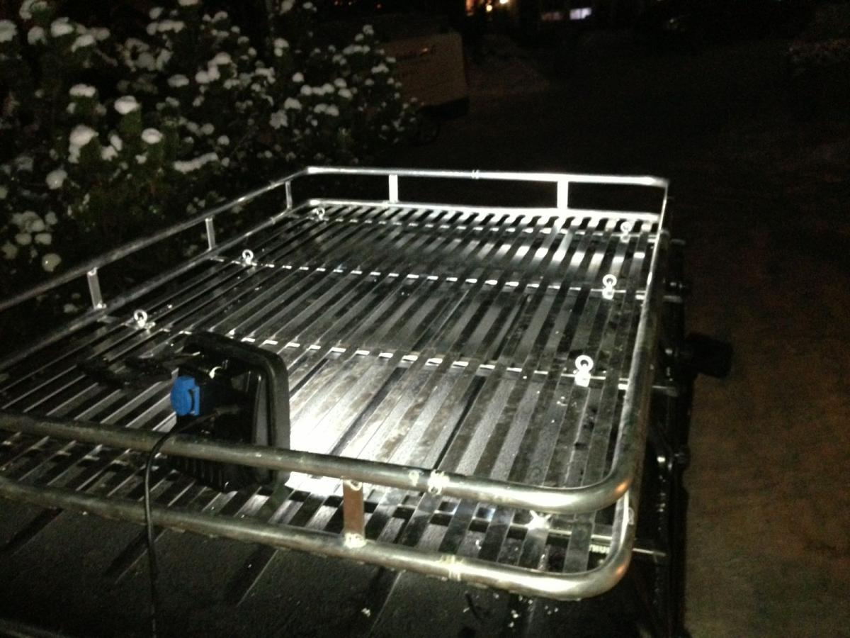

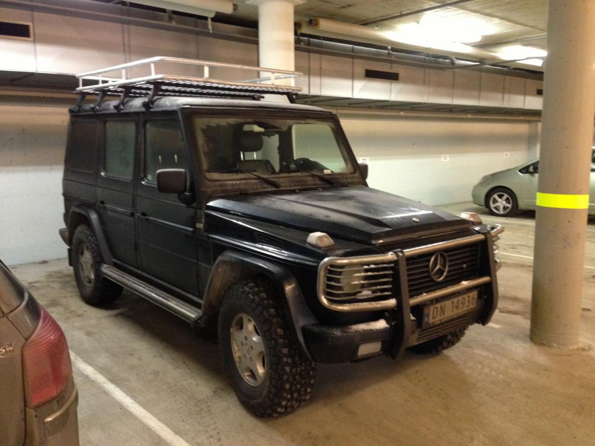

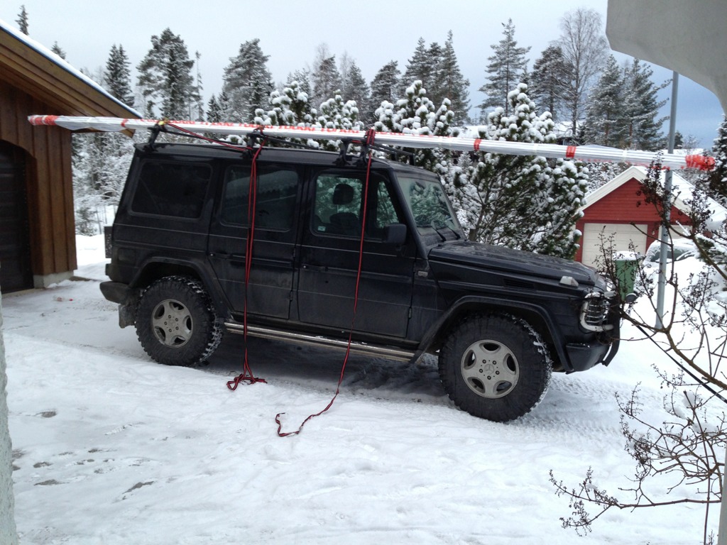

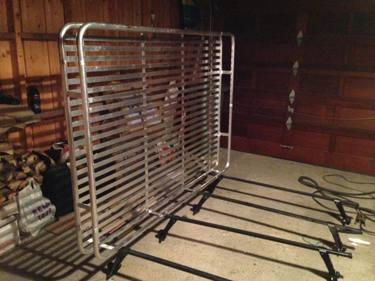

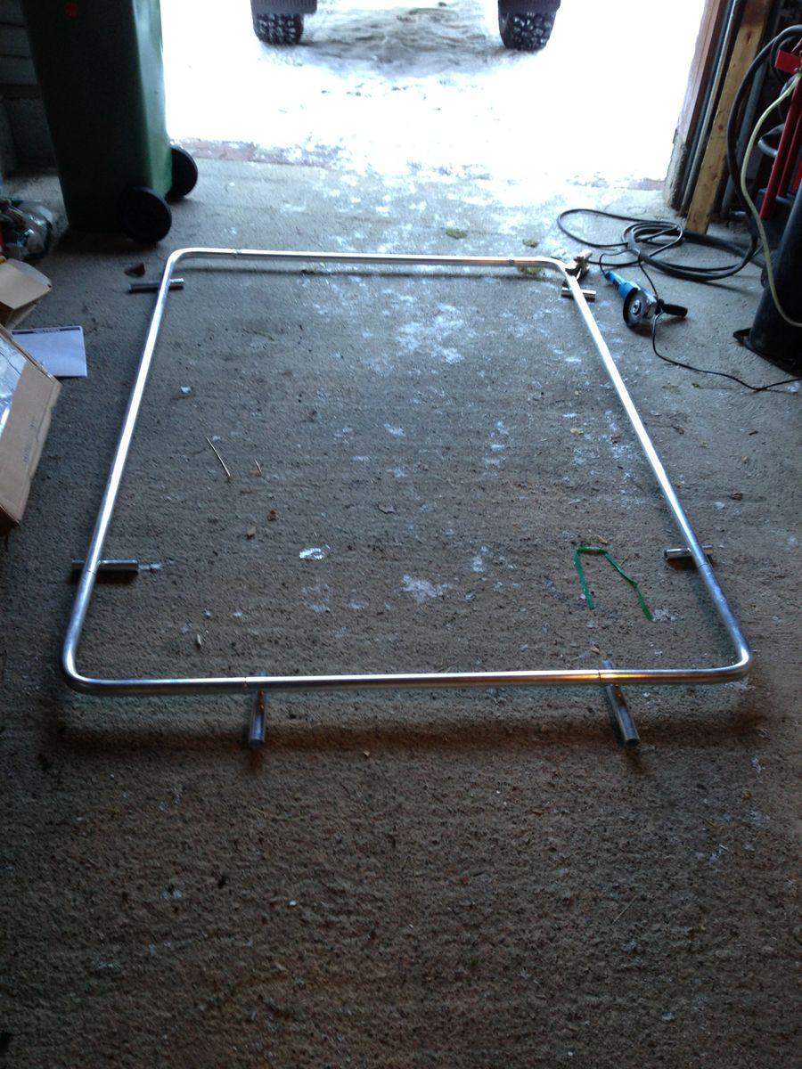

Oppdaterer denne posten med litt bilder underveis i prosjektet:
Ferdig...
Men tror jeg skal ta det av igjen og få det pulverlakka i sort.
