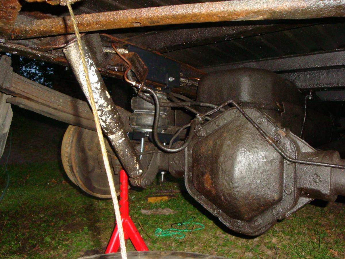

Nå har jeg prøvekjørt uten last med 10 pund i belgene.
Hensikten med dette prosjektet var å få bedre stabilitet/komfort ved kjøring med last. Men at det skulle bli så stor forskjell også med tom bil var en skikkelig fin overraskelse.
Jeg har ikke tenkt over at, selv uten last, så krenger bilen noe i svingene, før jeg monterte disse luftbelgene. Nå er den dønn stabil, som å få ny bil! Eller som å ha kjørt med gamle råtne støtdempere, for så å bytte til nye Red Bloody Devel ultra high performance RXZ-X racing gassdempere, i prisklasse XXL-$
På grusvei har jeg ikke likt meg så godt før, nå var det som om bilen bare fløyt bortover, utrolig morsomt!
Jeg har ikke fjernet noen fjerblad foreløpig, så bilen har fått en liten bodylift (det var ikke planen ha-ha) eller i allefall rumpeløft....så enten må et blad eller to av bak. Eller så må jeg stramme torsjonsfjæringa litt foran. Noen som har meninger på det?
Dere som maser om bodylift, monter luftfjæring
