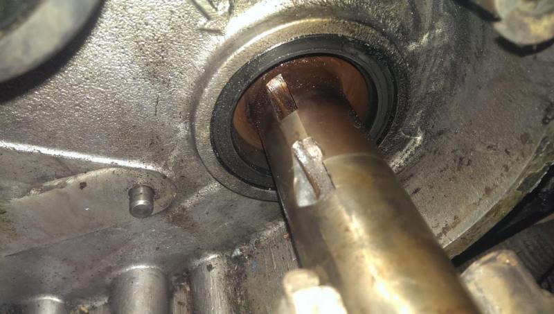

Kjenner ikke pajero, men har vært borti biler der drivhjulet til regreim har hatt slitt kilspor, og det gir alle nevnte problemer.

Trakk ut peilepinne under tomgangs kjøring , heldigvis ingen trykk i bunndel av motor !! Hvordan kan kan sjekke det du er inne på lafterolf? Ser man synlig slitasje på drivhjulet ?

Man må trekke av hjulet på de jeg har hatt.

Har du sjekket alle tenningsmerker på regreim?
Og ev slitasje på nevnte drev?
Det høres ut som totalt feil tenning.
