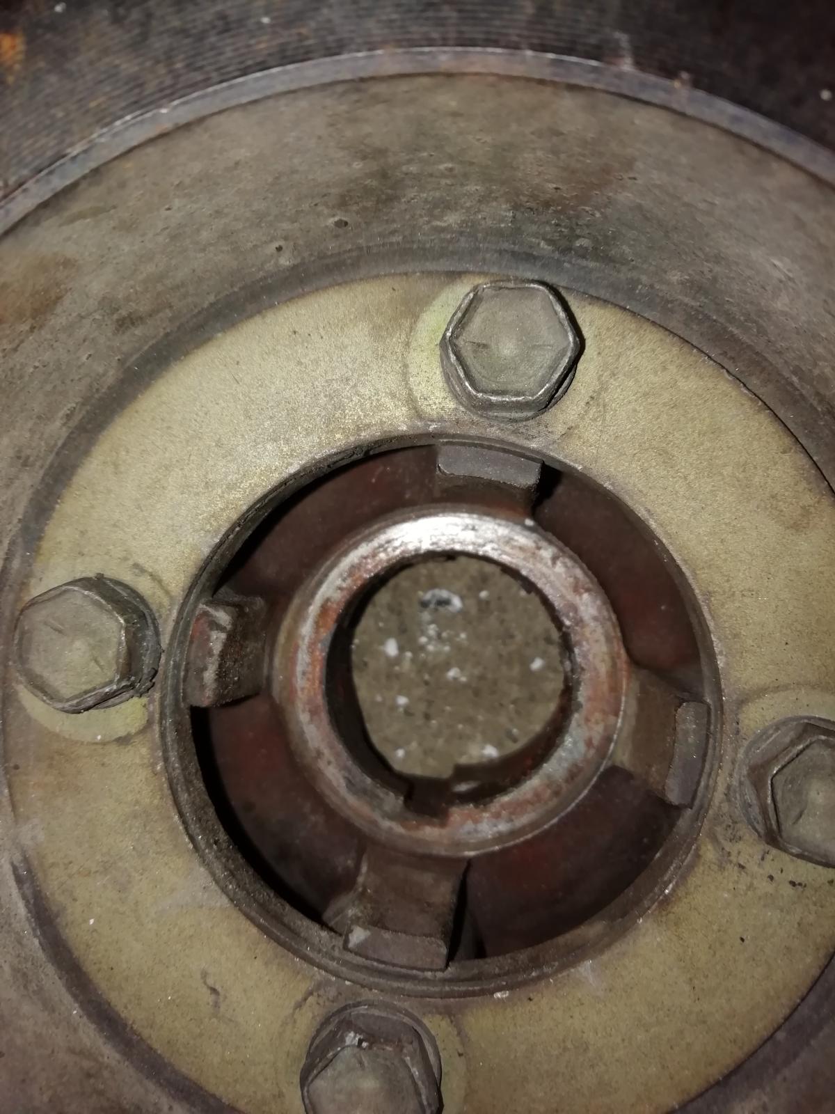

Hei. Har ein Toyota hiace 2.4 diesel 1990 der reimhjulet datt av og bolten på veivaksel knakk. Nåken så har tips og råd?
Vist sporet til kilen på veiva er ødelagt, er det like grett å bytta motor då? Passer 2lt motor i eventuelt? Legger med bilder av reimhjulet og veiva på motoren og bolten

Beste er hvis du får ut den knekte bolten og kilehullet i veiva ikke er helt herpa. Da er det jo bare å sette på et annet reimhjul og bolt og alt er vel.
Hvis du ikke får ut den knekte bolten uten å ta ut motoren, hadde jeg sterkt vurdert å sveise reimhjulet fast i veiva. Hvertfall hvis det går uten å ta ut motoren. Dette er jo selvfølgelig "feil" måte å fikse det på, men hvis alternativet er å bytte motor hadde jeg prøvd det først.
