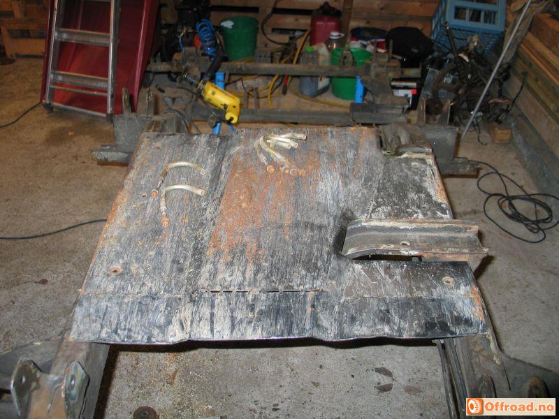

Endelig vart det tid til en liten tur i garasja. Fekk leika litt elektriker å lagt opp strøm til svetsen, berre for å finne ut at det var feil type kontakt/plugg. må bytte til 16A 3fas kontakt på apparatet, så fekk ikkje prøvd det no heller.
så plukka eg ramma til nyebilen ned frå veggen og fikk sett over og flikka litt på den. slipte over det lille som var av krokan, og retta den bulka traversen ved fordelingskassa. gikk over med owatrol etter stålbørsting/sliping. skal gå over alt en gong til med Rustgrunning når modifikasjonane er ferdige. Skal bytte fjørhengere bakre foran pga tæring og gnag, og for å forsterke. skal også sette på noko så ramma glir lettare over hinder på dei bakre fjørhengerane. Skal flytte fester for tanken 5cm opp i bilen pga bodyliften. Skal forsterke traversen ved fordelingskassa, skal bokse den og et par andre fester og slikt.
Lurer også på å flytte heile traversen bak under dørken som har støtdemperfester 5cm oppover, eller berre flytte støtdemper fester oppover 5cm. Må finne ut heilt sikkert om det er vits i først, vil kunne få meir flex ved å sette på lenger dempera.
Bilder: har etpar bilder av bukplata som eg har laga tidlegare, Oppheng for bukplata ligger oppå den. SOm en kan sjå funker plata fint i 3mm stål.
Også et bilde av bakre del av ramma med fester til tanken. det vart lite kontrast i bildet så detaljer er litt vanskelig å sjå kanskje.
sidan det er så minimalt med rust på ramma etter at den har vore i teneste på ytre sunnmøre sidan 1985 med sjøsprut og slikt så ser eg ikkje behov for å sandblåse og galve den. på øvre del av ramma der den har lege opp mot karrosseriet var det bittelitt krokan på to plassar på fremre karosserifester, og ellers var det brunt berre der det var skrapa vekk lakk på undersida. får sjå om eg ombestemmer meg etter eg har sveisa ferdig i den. dersom det blir mykje sveis vil det nok bli meir aktuelt med ei total behandling.

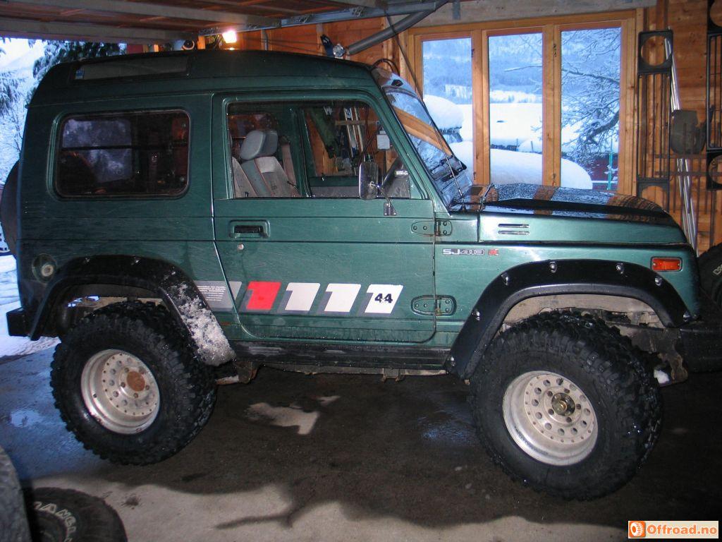

Det vart veldig trangt og no har eg ca ei halv omdreining på rattet med sving.
Bilen min er heva ca. 4" i utgangspunktet men med litt signe fjører så ender eg vel på rundt 3-3.5"
Men, trur likevel det skal gå med 4" heving å få på desse hjula berre eg kutter ut brutalt av skjermane. det verste der er at det må bort en god del av torpedoveggen. har planar og hardware til å få flytta forakselen framover ca. 1" som hjelper godt på kor mykje som må kuttast der.
På bilda er det 35mm spacers, og org aksler. breddere er 4.75" BW og det er BT-ok på eine sida, og åpent for tolkning på andre sida. med f.eks samme hjula og sammyaksler er det ikkje tilstrekkelig overdekning for BT med 4.75" BW. Med org aksler er det ikkje mulig med 8" felger og desse hjula uten at det går i ramma/bladfjør på innsida trur eg. har ikkje fått prøvd skikkelig sidan hjulet går i kanalen/torpedoveggen i bakkant foran før eg når fullt utslag. Skal ta plenty meir bilder i morgon når det er lyst.
ellers skal eg bytte hjullager bak, plukke av krypekassa og sperrene, fikse småting, og så er bilen klar for salg. hatt den i ti år..

Syns dette passa utrulig bra med breddera, heving og offset på felgane.
Må kutte litt i hjulhuset/skjermen/torpedovegg/støtfanger for at det skal gå uten gniss.
Med sammyakslar blir det rikelig med plass, nesten for mykje og med desse hjula ville dei stikke 17.5cm utom sida på karosseriet og dermed godt utanom 6" BW breddera også.
