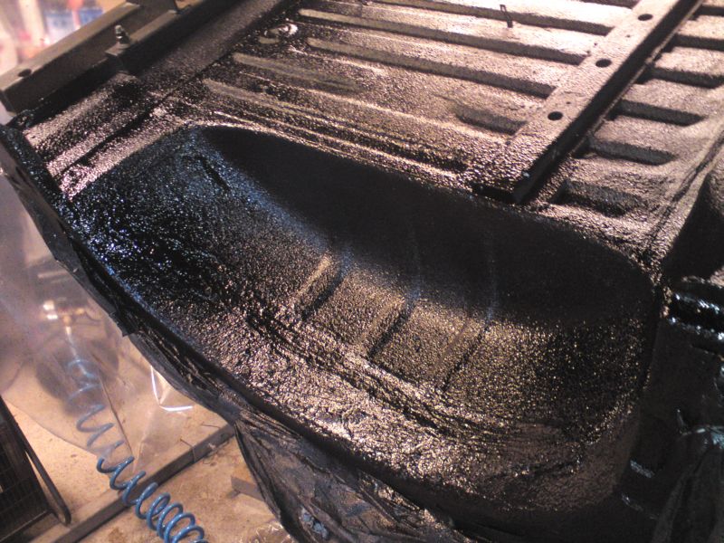

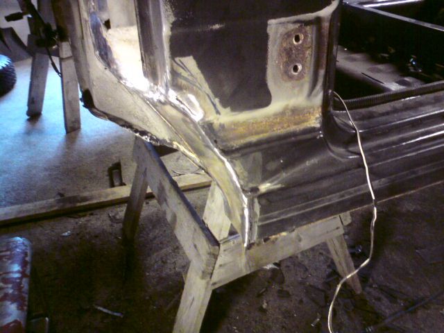

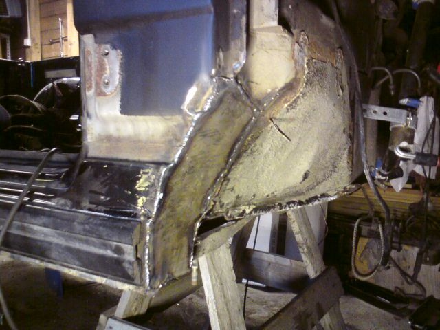

Balja er klar under etter mykje sveising og utviding av hjulhusa. er berre innimellom eg får tid til å holde på med prosjektet så det går treegt.
Før kutting og bakflytting av hjørnet på torpedoveggen
her blir det plass til store hjul, og alikevel bra sving.
ytre hjørnet av veggen kom 3-4cm lengre bak
Har også kutta vekk og utvida bakskjermer, laga nok plass til 33" kanskje?
Brukte litervis med Biltema understellsguffe for å dempe lyd.

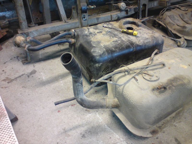

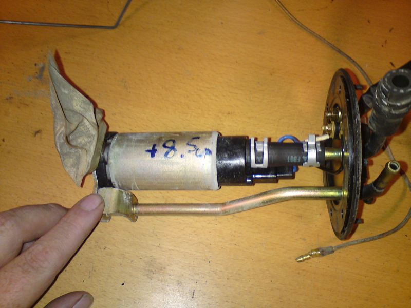

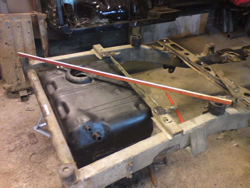

Har begynt å sjå på det som skal henge i ramma og då blant anna bensintank. eg skal ha innsprøyting og treng då bensinpumpe. eg hadde balenotank liggande og plukker pumpa frå denne. Har tenkt å prøve å heve bensintanken 5cm, like mykje som bodyliften, og sidan påfyllingsrøret på en SJ-tank då vil kresje med ramma vurderte eg å bygge ny tank sjøl.
Men så kom eg over ein CJ7 tank i garasja til Frode der påfyllinga var i øvre kant og med tynnare dimensjon, så då vil eg nok kunne snike denne ut i overkant av ramma. Heeptanken er også større en SJ tanken og laga av plast.
Balenopumpa passer i det originale hølet i heeptanken med litt tilpassing. Tankmåler frå SJ-tanken må få nytt hol og flenspakning. må nok tette med lurium tongue.gif
Pumpa er enkel å forlenge for å tilpasse til den høgare tanken.
Bør eg lage til et skvalpekammer der pumpa sitt sugfilter når ned til botnen på heeptanken?
Edited by yakuza, 08 September 2009 - 21:32.

veldig bra cool.gif hadde ikke tatt meg bryet med skvalpekammer, hadde aldri problem uten skvalpekammer. Det er med pumpe i tank og med ekstern pumpe

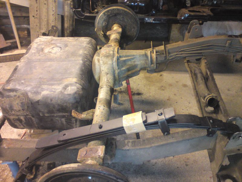

Prøvde inn tanken i dag og fann atr den potensielt kan kresje med akselen dersom denne botnar. Skal prøve å varme tanken og forme en bulk inn ca. 3-4-5cm. fint med termoplast slik sett..
er no egentlig litt teoretisk då at akselen blir pressa så langt opp, men dersom eg skal flytte aksel bakover 1" er det greit å ha litt plass..
ellers passer tanken fint når eg har kappa litt i traversen. var nok ikkje nødvendig å kappe så mykje, men skal uansett ha på firkantrør der for ny plassering av demperfester for å få lengre dempera.

Glad jeg har overtatt tanken til Svein jeg, det er jo SJ tank med el.pumpe:) Må bare flytte på påfyllingsrøret da PU har røret på langsiden og ikke på kortsiden som det på vanlige SJ'r... Men det er ikke noe problem.

SJ-tank var ikkje så aktuelt for meg sidan eg skulle heve tanken i takt med bodyliften. denne er like høg som en SJ-tank, men sidan en SJ-tank sitt påfyllingsrør ville kresja med ramma ved heving falt valget på denne som har tynnare fyllerør plassert lenger oppe.

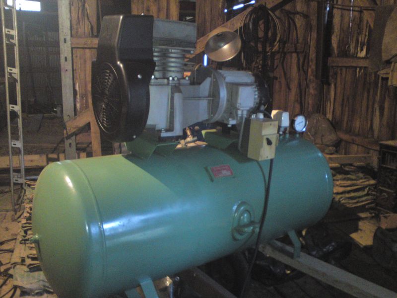

Har vore på shopping i dag, og det vart et kupp!
4kW/5.5hp motor, 470l/min levering, 300liters tank.
Denne har god lyddemper og går skikkelig stille.
Nokon som vil tippe vekta? klarer fire mann å bære den?
Håper på å få henta den på Laurdag.

tviler på at du klarer å bære for hånd, de er yngre enn de ser ut til. Dro min hjem med en 240 og det var like tungt som å ha en 410 på hengeren. merka den godt i traktoren også når jeg flytter på den smile.gif

Jeg tror fire mann løfter og bærer den over korte avstander om en har noen gode slynger så en får tak i den. Jeg vil tippe at den veier rundt 230 kg et sted.
En slik en jeg kunne tenkt meg den gangen jeg letet etter kompressor men jeg endte opp med den største til Biltema med 150 liter tank og fritt avgit på 545 l/m og den veier 165 kg. Og den går langt fra stille, men jeg har vært godt fornøyd med den. Det blir aldri for stor tank.
