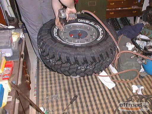

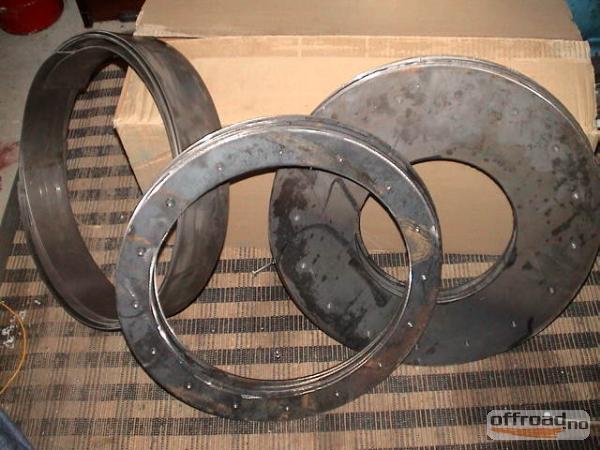

Trond Heistad fra Søndeled har laget dem.
PM til Trond: http://www.offroad.n...Topic&mname=twh

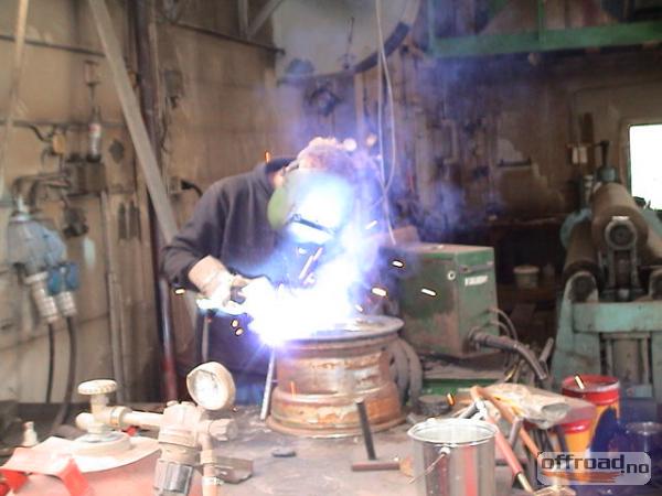

Her sveiser Kim inn Beadlocks i mine felger.
Husk å helsveise!

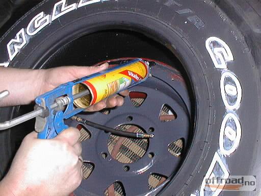

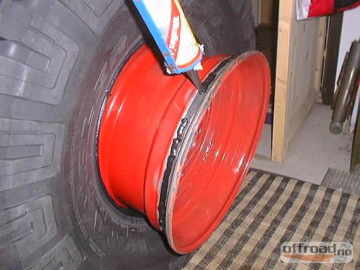

Husk å slipe felgen og dekket før liming.
Bruk også lim eller liknende på mellom innerringen og dekket for å unngå lekkasje.

Beadlocks er disse ringene som du ser på bildene over, innerste ringen sveises på felgen, så legges innerste del av dekket på felgen som vanlig mens ytterste delen legges mot den påsveiste ringen. Den ytterste ringen har litt større yttre diameter slik at dekket blir klemt fast.
Dette for å unngå å slå dekket av felgen siden man kjører med svært lite luft.

Jeg får bidra med et par bilder av resultatet. Bortsett fra svetten ble kostnaden nullnix.
Takk for tips, og takk til de på jobb som bidro med stål, brenning, bolter og sikaflex smile.gif
