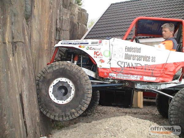

Volvofjærer i praksis:

#12 Amund
Amund
  • 8481 Innlegg:
Posted 08 May 2005 - 23:00
En K-link kan være ikke paralell, forskjellig lengde osv. Skal du ha forskjellige stag bør du lage det som du har gjort det bak på din, 3-link. Sånn som det er nå (og sånn luringen på bildet over har foran, hvis han har likt på begge sider) kommer du til å få grusomt mye belastning på kuleledda... fordi staga på ene sida vrir akselen opp, mens staga på andre sida prøver å vri akselen ned.
#13 RockStar

#15 RockStar
RockStar
    RockCrawler & TinBender
  • 3789 Innlegg:
Bildet lyver litt, det er uten fjærer og med tre stag.
Mad alle stagene på ble geometrien feil som Tommy og Amund sier.
Ved max pendling manglet det 5 cm på at staget passet i festet.
Jeg hadde ikke noe ønske om mye flex framme, men ønsker heller ikke brudd ved store belastninger.
Det er trangt under framme, så ett alternativ jeg titter på nå er å bygge 3-link med panhard slik som bak.
Men det krever solide fester så da blir det å fjerne alt på akselen og bygge nye fester halvveis under hylsa pluss tårn og ett solid feste inni ramma.
Hvis jeg satser på dette blir det trolig også stivere fjærer framme hvis bilen blir for myk.
