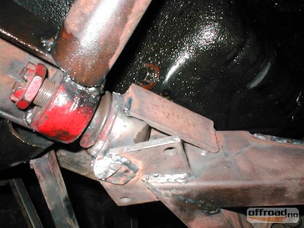

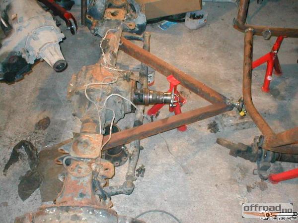

Noen som har nærbilder/detaljbilder av 1-link?

Her er min variant

Flere bilder av hvordan linken er festet til akslingen og hva slags opplagring som er bra å bruke hadde vært bra å fått bilder/opplysninger om.

Her ser du innfestninga mot akslingen... men kula var et eksperiment som ikke funka så bra smile.gif

Hva slags feste brukes mellom link og chassis a'(gjerne med et forklarende bilde)? Prøvde å få noe logisk ut av pirate, men der er det jo bare drittslenging fra ende til annen. Må jo tåle en del påkjenning vil jeg tro!

og jeg spør igjen, oppfører en link seg likt som en vanlig stivaksla bil??

kan en 1-link flekse rett opp å ned, uten å pendle fra side til side?

Er vel et panhard stag som stopper sidebevegelsene.

en vanlig stiaksla bil, slik som min niva feks, dær kan akslene pendle, men kan også bevege seg opp og ned som en svingarm... kan 1-link bevege seg rett opp og ned som en svingarm??+

Dersom jeg forstår spørsmålet dit riktig er svaret JA, det kan bevege seg som alle andre stivaksel oppsett (2-link, 3-link og 4-link som du har) bare friere siden det ikke blir "spenn" i systemet når den flekser.
Et system som er en slags 1-link av den typen du beskriver uten vertikal bevegelse i forhold til bilen er pendel aksling, eksempelvis brukt framme på de fleste traktorer.

takker og bukker!! så bare ikke sånn ut i fra bildene!
