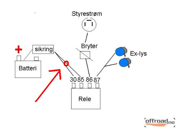

Prøvde å finne dette emnet som var oppe for lenge siden, men det er visst for gammelt til at jeg finner det i rekkene av emner. hadde også et skjema jeg la inn om hvordan jeg koplet mine, men det finner jeg ikke. SÅ nå har jeg prøvd å rekonstruere, men vær snill å vente med å montere inntil noen har bekreftet hukommelsen min (eller protesterer vilt...)
Releet har som tidligere nevnt 4 kontakter, merket med hvert sitt nummer, normalt har de følgende kopling i følge monteringsanvisningene som finnes til vanlige, kjedelige biler:
85 - jord
87 - ledninger til plusspolen på pæren til hver av ekstralysene
86 styrestrøm, koples med en "strømtyv" til den ledningen på det ene hovedlyset som gir strøm når fjernlyset er på.
30 - koples til pluss-polen på batteriet via en sikring (15A?)
MEN som andre også har nevnt (og jeg smertelig erfart), kopler du dette slik på suzukiene vil du oppleve at det er søkk mørkt, helt til du i forbannelse slår av fjernlyset... Da blir det lys... Gjett om jeg bannet og skjønte lite da DET skjedde!
Grunnen er at suzukiene er motsatte med hensyn til hovedlysene. Det står spenning på alle tre kontaktene til lyspæren, men så lenge ingen av de har kontakt med jord vil de ikke bruke noe strøm heller, og dermed ikke lyse. Når du skrur på fjernlyset, vil denne kontakten få jord, og dermed tenne. Konsekvensen av dette er, at skal du få noe kontrollerbart lys kan du kople den ledningen som vanligvis skal til jord (stikk nr 85 på releet) sammen med ledningen som skal til pluss-polen (nr 30). Strømtyven til styrestrømmen (eller skal vi si styrejord...?) koples til den kontakten på hovedlyspæren som MISTER spenningen når du skrur fjernlysene på... Husker også da dette emnet var oppe for lenge siden, at det fantes en alternativ kopling (Yakuza sin?), men resultatet ble det samme.
Mener å huske at det ble sånn, ser som sagt gjerne at noen bekrefter eller avkrefter hukommelsen min før du skrur i vei. Her er det i "onkel tegner og forteller-versjon":

Posted 09 October 2005 - 23:00
Riktig!
Pass på å ikke plassere bryteren der jeg gjorde det (markert med rødt), funka bra helt til jeg bytta til Halla med 100W-pærer...
Lukta plutselig veldig klor(!) i bilen og så slutta lysene å lyse.
Brant opp hele bryteren, gitt....

Koblinga på releet:
30: + med sikring fra batteri
85: + med sikring fra batteri
86: - fra rød ledning som går til hovedlysene (kobla meg på under dasjen) med bryter
87: + til ekstralysene
Denne koblinga gjør så ekstralysene kun funker ved fulltlys!
