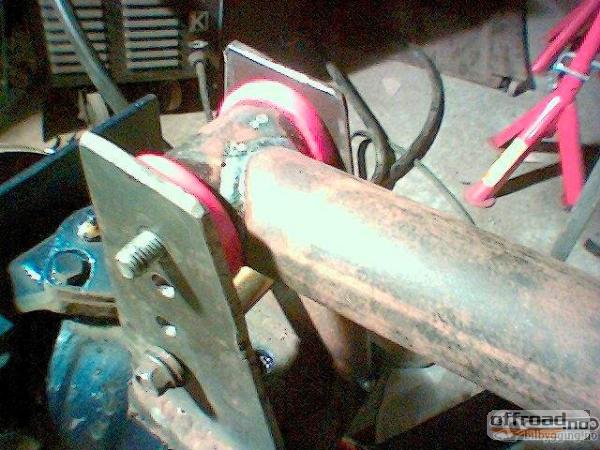

Tenker mest på der den settes fast. Finnes det noen billig enkel måte å gjøre dette. Tenkte på en liten bit vanlig rør, som man kan ha polyforinger i, lik dem som står i bladfjærene, og så en bolt igjennom (bare noe mindre enn 18mm) så kan man sveise en link (rør) fast til røret med foringene i.
Men hvor finner man slike foringer, og rør? Kan man bestille rør i diverse dimensjoner hos mek verksted, eller finnes det noen standarder de nesten garantert har inne? Har f.eks. bgnor inne forskjellige av disse foringene

Har noen poser med foringer til Procomp-armer til TJ på BG Nor, har brukt disse til alt av motorfester, panhardstag osv. på rørbilen min.

Godt spørsmål, jeg brukte 48,3x2,6, men måtte slipe ned foringene en del. Beste hadde jo vært å finni et rør som passer akkurat, men husker ikke målet på foringene nå, kan sjekke det opp.

hvilke rør trenger man da?
