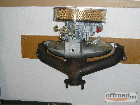

Volvo hadde engang weber 36/36 DCD forgasser med innsug som orginal del (R-sport).Disse var veldig enkle å bestykke riktig,som oftes holdt det med å justere blandingsskruen.Virket alltid.Tror satsen opprinnelig kom fra Misab(ser ut som den på bildet fra Cato 4x4)denne åpnet begge spjelda på likt hvis jeg ikke husker feil.Anbefalles på det sterkeste:lol:
Skogens bitte lille koksgrå
BÅNNGASSOpprinnelig postet av Krølle
er neimen ikke sikker på hva det er jeg:D men det står da volvo på innsuget vaffal,er vist ikke så lett å få tak på lengre har jeg hørt,jeg slet vaffal litt med det jeg har:D

Tror volvo har brukt følgende forgassere originalt: SU, strømberg og DVG, samt solex. Mener de aldri har brukt weber. Weber forgasser og innsug til volvo har vært tilbudt fra forskjellige trimmingsfirmaer.

Mine satser kjøpt og brukt på 80 tallet ble kjøpt på Volvo(østfold motorcompany) kostet ca.4500 den gang å det fulgte med papirer om hvilke modeller de var godkjent for

klikk på forgassere i menyen til venstre, så trimningsforgasarsatser.. litt godt nede på siden der står det sett til B20
ellers vil jeg anbefale deg en telefon til Kjell Bymann hos forgasserservice i drøbak.. en hyggelig mann med MASSE peiling
http://www.forgasser-service.no/
skal du hente forgasser på gammel ford.. er det kun 2liter og noen av 1600 motorene som har 32/36 weber
2.3 og 2.8 hat 34/34 pierburg... skal du over på wemer igjen finnes 38DGAS forgasser på 3 literene
vi har på suzukien montert en 34ICH, en forgasser som med riktig bestykning(som forøvrig er lett å skaffe) kan drive opp til 3l motorer
dete neste vi trengte var ei aluplate som jeg lagde adapter av...
