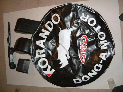

Du finner bilder av noen av delene jeg har på lageret her :
http://www.korando.no Vi høres sikkert - ha en fin sommer
