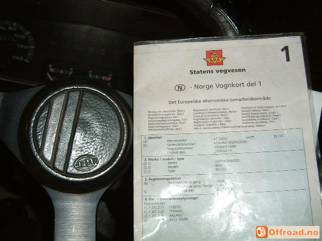

#9 Mute 180
Mute 180
  • 76 Innlegg:
Posted 07 November 2007 - 08:38
Ja, jeg ville også tenke meg at det er noe som alle disse bilene er utstyrt med fra forhandler. Men det er kanskje håpløst å finne dokumentasjon på dette. Ville sannsynligvis hjulpet hvis jeg hadde nappet av gummimerket med Hella fra rattet før inspeksjon.
For øyeblikket vet jeg ikke helt hva jeg burde gjøre, hvis jeg ikke finner enten et originalratt eller dokumentasjon på Hella-rattet.
Gatas Kong Rando

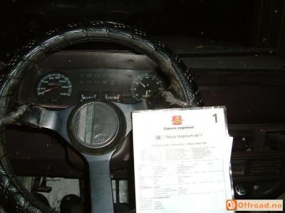

#10 Newton
Newton
  • 846 Innlegg:
Posted 08 November 2007 - 13:20
Det er orginalt.
Oppfordrer til bilder fra flere bileiere- og hjelpe Lars Petter nå.
Bilder av mange biler med samme rattet er beste dokumentasjon.
En slik "mening" holder IKKE til mangellapp.

#16 Newton
Newton
  • 846 Innlegg:
Posted 08 November 2007 - 19:47
Dette er de to rattypene de har vært levert med.
Hva er poenget med at de skal henge seg opp i dette ?????
