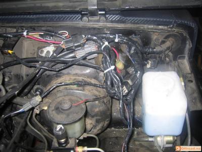

Ja Gunnar nå er jeg tilbake fra ferie og klar til og sluttføre ommbygging.
Her er noe av det jeg har gjort:
Nytt KN filter og rør som er lagd av rustfritt eksosrør.
Uansett så blir det mye ekstra ledninger.
CPU er plasert på rattstamme, det er trangt med alle nye ledninger og rele'r som skal på plass

tror jeg ville valgt en annen plasserieng av styrehjernen til innsprutet....
ville nok heller satt den opp på torpedoveggen bak hanskerommet....
det henger den godt beskyttet, og det er ikke så forbanna trangt, pluss at det ikke kryr av ledninger der fra før, altså litt lettere å finne fram blandt...
er og der den står originalt på sammy med inj.

Ja jeg tenkte også på det etterpå,men jeg boret hullet først på venstre side og trakk kablene. Så nå bler det som det er. Godt og trangt. rolleyes.gif
