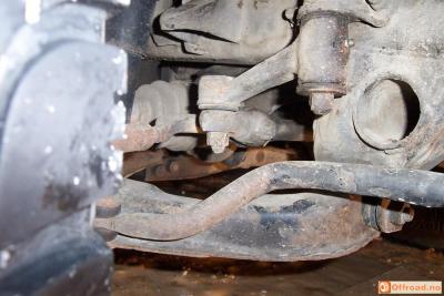

Justering av styresnekke

Ikke skru til for hardt og løs opp muttern først.

Ellers kan det anbefales å bore inn en smørenippel i hjelpesnekka, så du kan grease den opp innvendig...
Pass bare på at nippelen ikke kommer i kontakt med ramma ved full sving.

Borer et 5mm hull og gjenger med M6 gjengetapp med egnet smøremiddel på. (Sjæreolje eller pasta). Fjern all spon og skru inn smørenippelen. Disse finnes forøvrig med flere forskjellige gjenger.

Har slakke i styringa selv, tenkte å prøve å justere denne skruen oppe på styresnekka.

Men jeg har 35" BFG Mud på. Hjelper det på stabiliteten etter veien hvis jeg monterer styredemper? Eller funker den kun mot slag i skauen osv?

Er ikke verre enn å hive ut ene batteriet, og brakketten til batteriet.
