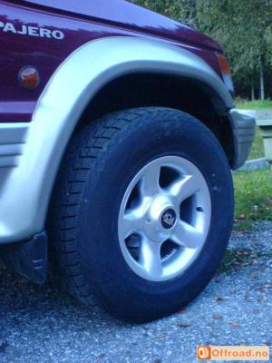

DSC00239.JPG Jeg har 265\70-16 på min. Det fyllte opp mere i hjulbuen ihvertfall. Og speedometeret stemmer mere overens meg gps

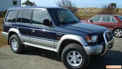

Pajero_nye_dekk_og_felger_april_2008_006.jpg Nye dekk og felger er nå montert. 265/75-R16.

veldig fin bil du har:) dekka ser bedre ut en originalt også

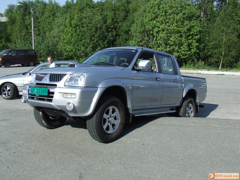

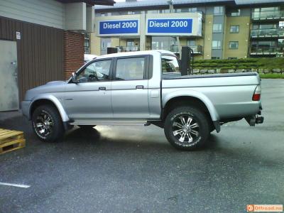

Med 265/70R15 som standard så kan du gå for 265/70R16 uten problem (+3,4%). Jeg har forresten noen nye 16" med bridgestone dekk (slitt, men fortsatt endel spor igjen) som skal selges. Har fått på nye dekk og felger, og det begynner å bli trangt i boda tongue.gif
Før og etter-bilder under. Det er de på det første bildet som kan selges..
