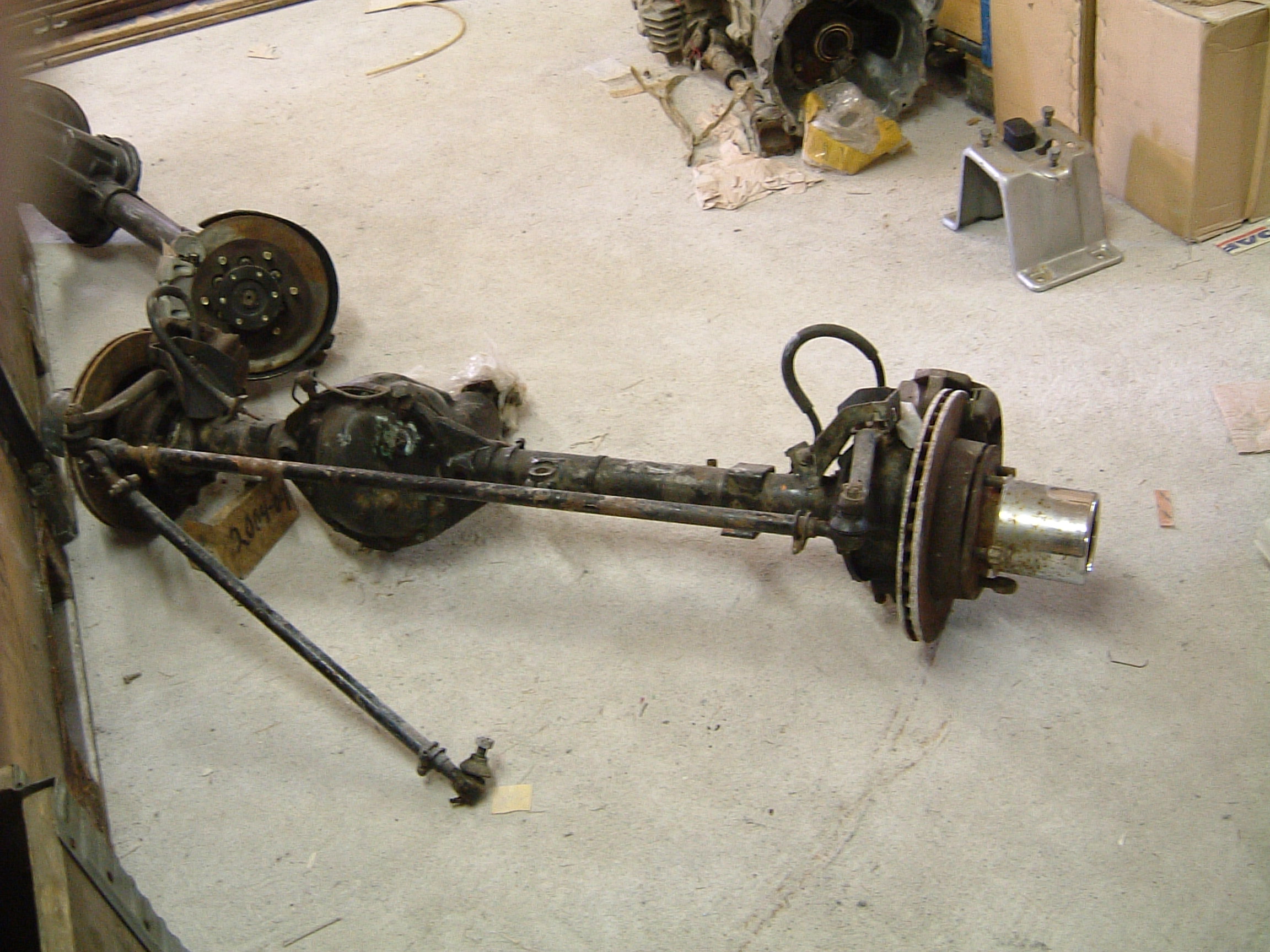

#15 Newton
Newton
  • 846 Innlegg:
Posted 16 October 2008 - 19:21
QUOTE(fillefranz @ 15 Oct 2008, 22:34) <{POST_SNAPBACK}>
Hei!
Tror nok neppe du får Rockydiffen til å passe i Dana 44 akslelen, og foran er det dana 30 aksling, de er ikke like. Fikk for meg at Rockyen har lik aksling foran og bak, og at diffbremsen bak, kan settes foran om en vil.
De finnes haugevis med dana 30 og 44 akslinger verden over, veldig lett å få tak på annen utveksling om du vil.
AR
Jeg har Dana akslinger med samme tromler og bremsesystem bak som Korandoen og skiver med kalippere forran - Jeep.
Dette er orginale for Jeep narrow og passer bredden på Korando, men er 5 bolts.
Disse har 3.73 utveksling og er i toppform i drivverket. Kalipepr må som vanlig makes opp, men er i god stand - og fjørputene må sveises der de skal være (må gjøres på de fleste uorg. aksler)
Disse selges for 8000,- samlet og burde være nettopp det du kikker etter.
Disse kan du også om ønskelig også flytte over innmaten. Innmaten koster ganske nøyaktig det samme som disse akslingene og da får du to Dana aksler til overs.....
