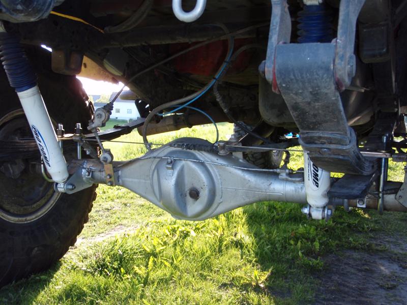

Ja ... da var nytt cv-ledd montert og rammeforsterkeren rettet opp. Lage vel ny når æ orke.
Modda bakakslingen litt........ med noen saker julenissen slapp av her i forbifarten.
U-bolt flipkit og nye demperfester.

[img]attachment.php?thumbnail=17292[/img]<!--QuoteEnd--><!--QuoteEEnd-->
Den luftslangen til ARB'en din bør du få beskytta før du skal ut i myra i Finnland. Strips den fast til stålwire eller noe så den ikke slites av så lett.

<!--quoteo(post=1520260:date=22 May 2009, 21:44:name=1911)-->QUOTE(1911 @ 22 May 2009, 21:44) <{POST_SNAPBACK}><!--quotec-->Den luftslangen til ARB'en din bør du få beskytta før du skal ut i myra i Finnland. Strips den fast til stålwire eller noe så den ikke slites av så lett.<!--QuoteEnd--><!--QuoteEEnd-->
Arbslangen er stripset fast i både aksel-snorkelen og bremseslange....... men det er vel mere ekstremt i finnland enn Moejoeland..... så kan hende den må settes bedre fast.
