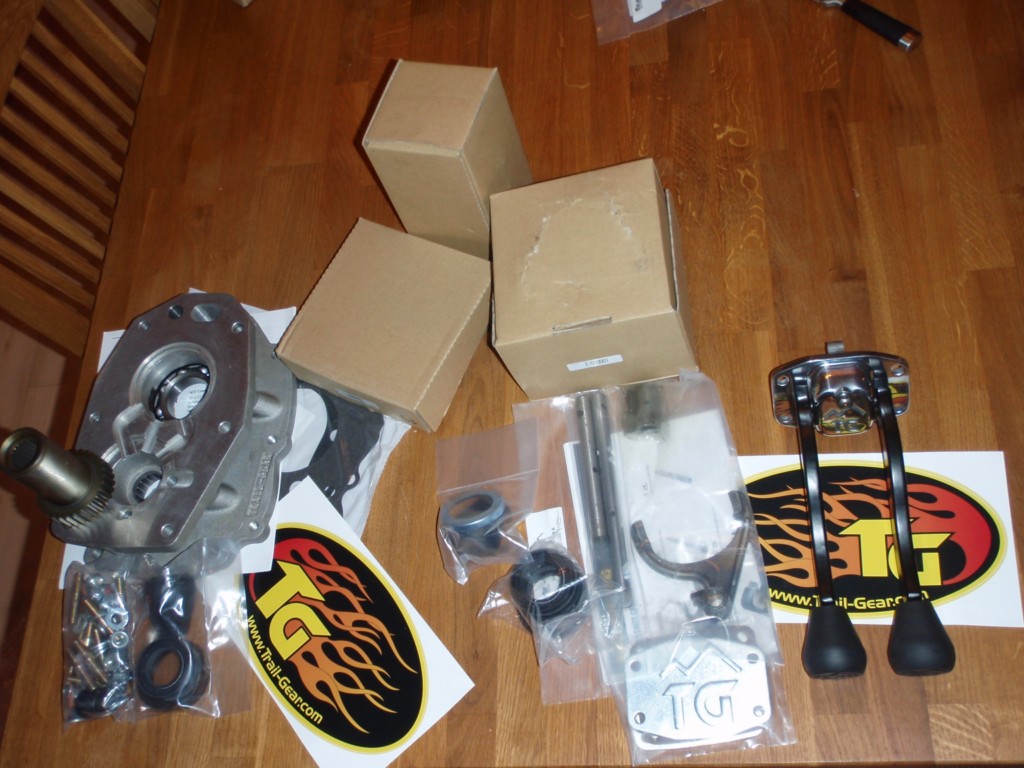

Har ikke studert sakene så nøye ennå........... men hvilket sett er det du mener. Dualcase(adapter) eller crawlercase(4.70:1)
<!--quoteo(post=1558487:date=16 Jan 2010, 11:08:name=Johnny (Moejoe))-->QUOTE(Johnny (Moejoe) @ 16 Jan 2010, 11:08) <{POST_SNAPBACK}><!--quotec-->Har ikke studert sakene så nøye ennå........... men hvilket sett er det du mener. Dualcase(adapter) eller crawlercase(4.70:1)<!--QuoteEnd--><!--QuoteEEnd-->
Trur det e tell Dualcase.
Det e tell dualcase ja, kan sjå ut som den ligg i posen nederst tel venstre på det siste bildet der. Trailgear og advance adapters sine adapter e vesstnok ikke helt lik.
Veit ikke forskjelln, men trailgear har ei sånn hylse/skive mens advance adapters har 2 den eine e original og den andre følg me sette (den e mangla), så det kan vær at trailgear bærre laga ei som e tjukkar og ikke benøtta seg av den originale førr de sett nemlig rett etter kverandre.

Den originale e 7,5 mm tykk, den e treng må vær ca. 5 mm. Eventuelt en som e 12,5 mm. Ka e den som følg me trailgear kitet ? Og går det å fres av en original ?, de e jo herda.
<!--/colorc--></b>
<!--quoteo(post=1558600:date=16 Jan 2010, 23:29:name=Jim Roger)-->QUOTE(Jim Roger @ 16 Jan 2010, 23:29) <{POST_SNAPBACK}><!--quotec-->Den originale e 7,5 mm tykk, den e treng må vær ca. 5 mm. Eventuelt en som e 12,5 mm. Ka e den som følg me trailgear kitet ? Og går det å fres av en original ?, de e jo herda.<!--QuoteEnd--><!--QuoteEEnd-->
Ingen problem å drei ned herdastål så lenge du har rett dreiestål å ikke e speiellt gnien på å bruk litt.
Det du også kan gjør e å få tak i en tell orginal å så kappa du den i ei kaldsag tell så nært ned mot 5mm du klar å så tar du resten me pussepappir [img]style_emoticons/<#EMO_DIR#>/smile.gif[/img]
