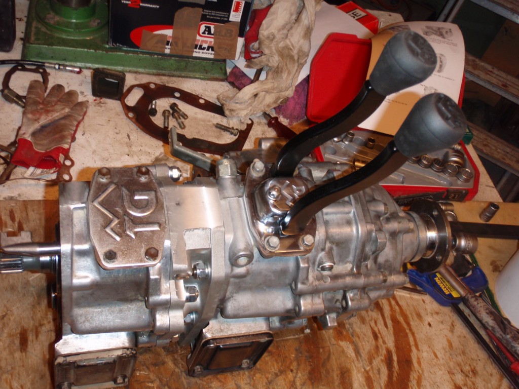

Har gjort litt i dag æ å.
Dualtransfer med 4.70:1 crawler og twinsticks.
Montert slik at det går ann å bruke lav og lav-lav uten å koble inn 4x4.

4,70:1....e ikkje det nesten dobbelt så "mye" som orginalt...? Altså veldig sakte fremdrift på laveste lav..??

orginal transfer på hilux e 2,28:1 med begge i lavserie ska vel nedgiringa bi no sånt som 10,3:1
<!--quoteo(post=1558894:date=18 Jan 2010, 13:28:name=teddjak)-->QUOTE(teddjak @ 18 Jan 2010, 13:28) <{POST_SNAPBACK}><!--quotec-->hehe... plages du me at det e førr få tima i døgnet du å..?<!--QuoteEnd--><!--QuoteEEnd-->
ja det og + at eg blir moteslaus når ikke skjønne noe med det elektriske,å ny regulator og dynamo e innkjøpt å ikke funke.
<!--quoteo(post=1558907:date=18 Jan 2010, 14:38:name=JT)-->QUOTE(JT @ 18 Jan 2010, 14:38) <{POST_SNAPBACK}><!--quotec-->4,70:1....e ikkje det nesten dobbelt så "mye" som orginalt...? Altså veldig sakte fremdrift på laveste lav..??<!--QuoteEnd--><!--QuoteEEnd-->
<!--quoteo(post=1558914:date=18 Jan 2010, 15:28:name=Hilux Raymond)-->QUOTE(Hilux Raymond @ 18 Jan 2010, 15:28) <{POST_SNAPBACK}><!--quotec-->orginal transfer på hilux e 2,28:1 med begge i lavserie ska vel nedgiringa bi no sånt som 10,3:1<!--QuoteEnd--><!--QuoteEEnd-->
Original utveksling
1.gir 3,93 X lavgir 2,28 X diffgiring 5,29 = <!--coloro:#FF0000--><!--/coloro-->47,4 : 1<!--colorc-->
Min nye utveksling
3,93 x 2,28 x dualtransfer 4,70 x 5,29 = <!--coloro:#FF0000--><!--/coloro-->222,7 : 1<!--colorc-->
Altså ca. 1/5 av original fart........... veldig sakte med andre ord.

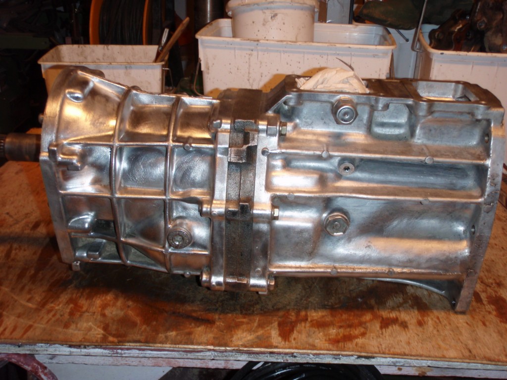

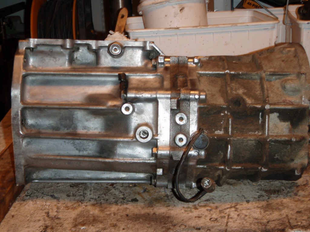

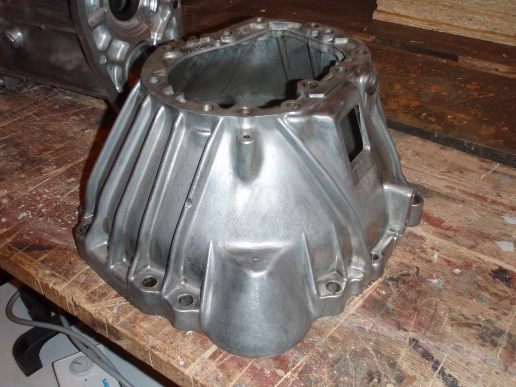

Girkassen klargjort for overhaling.....
Ikke lite dritt som fester seg i løpet av ......... tja, vet ikke hvor mange år.
.jpg   P1184851__1024x768_.JPG (Størrelse: 187.69 KB / Nedlastinger: 15)
.jpg   P1184861__1024x768_.JPG (Størrelse: 189.5 KB / Nedlastinger: 12)
.jpg   P1184862__1024x768_.JPG (Størrelse: 196.56 KB / Nedlastinger: 12)
Nesten som nytt..... uttenpå hvertfall.
