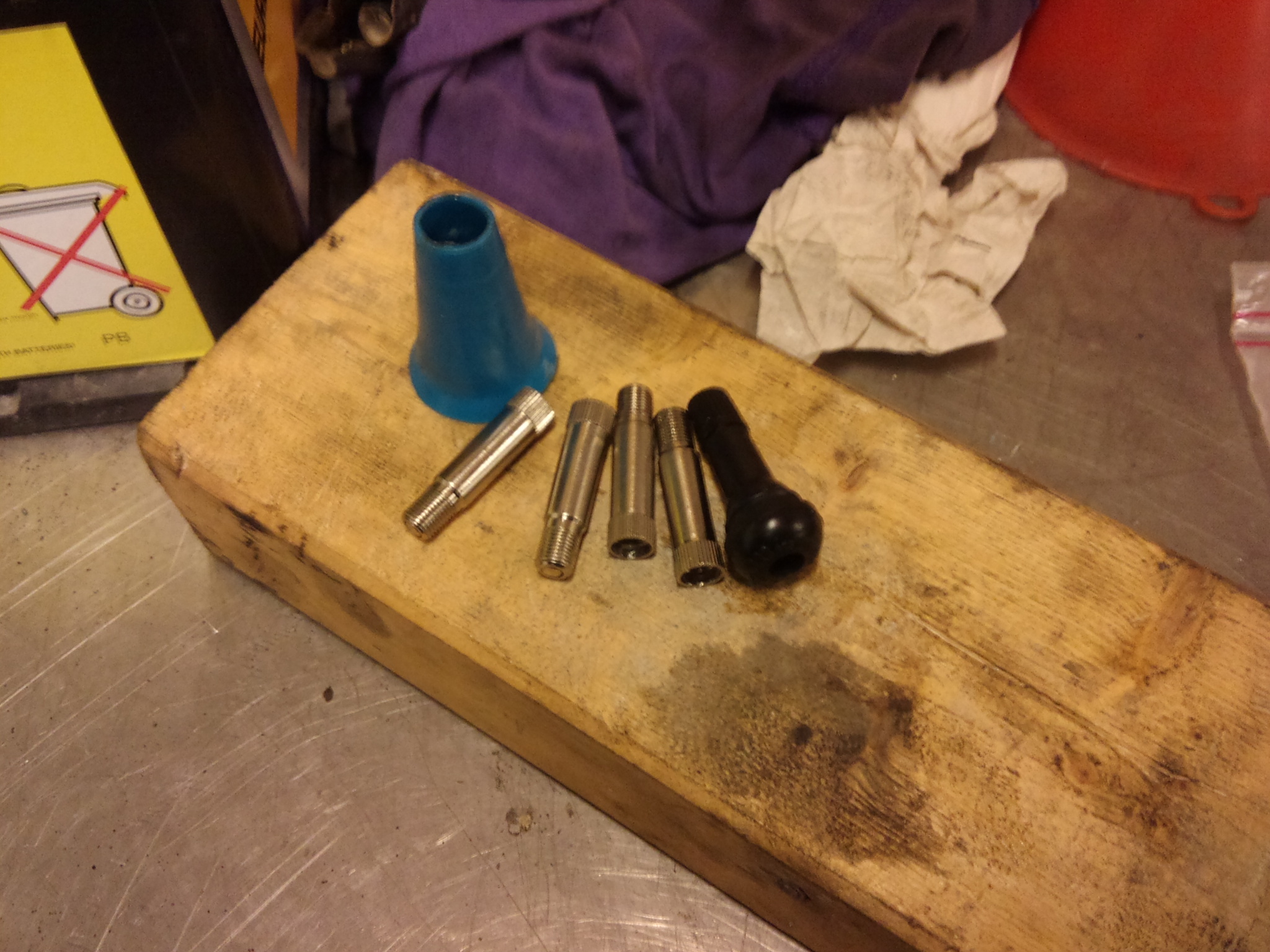

En ventil (det har dem ikke på biltema) 15 krona, 4 ventilførlengera fra biltema i stål 37.90 å et sett me 3 trakte tell 23 krona på biltema
.jpg   1.JPG (Størrelse: 710.26 KB / Nedlastinger: 7)

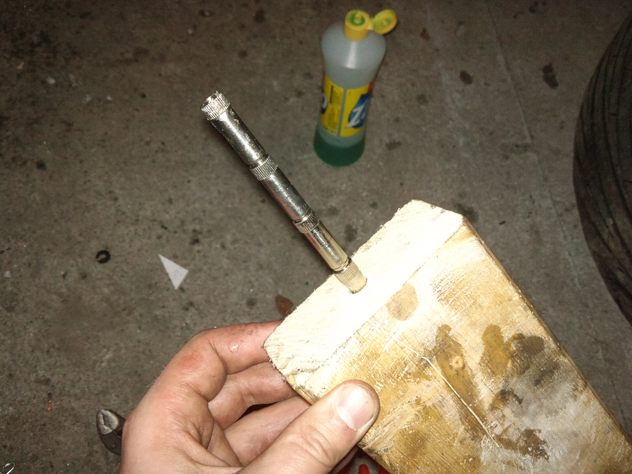

Litt kreativ montering av ventilførlengeran å en go trevøvvert me et fersk nyborra hull i.
.jpg   2.JPG (Størrelse: 638.18 KB / Nedlastinger: 9)

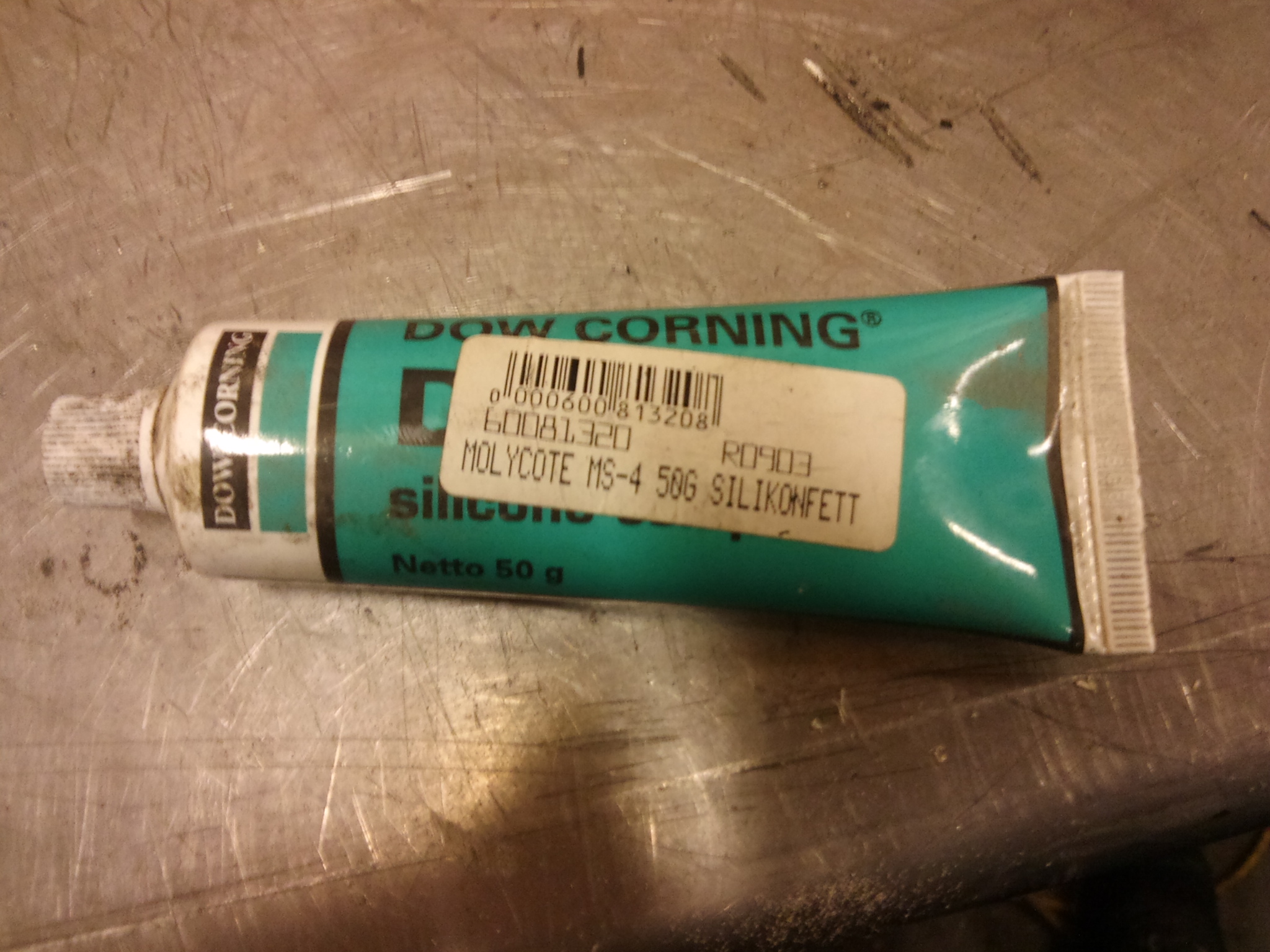

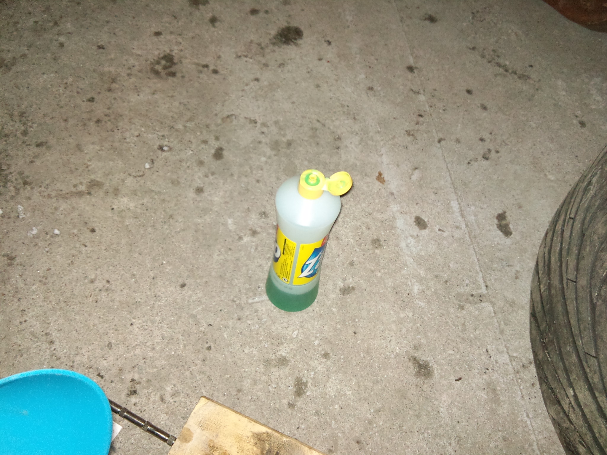

Enten det e bil eller kvinnfolk, smøring må man ha!!
.jpg   3.JPG (Størrelse: 698.98 KB / Nedlastinger: 4)

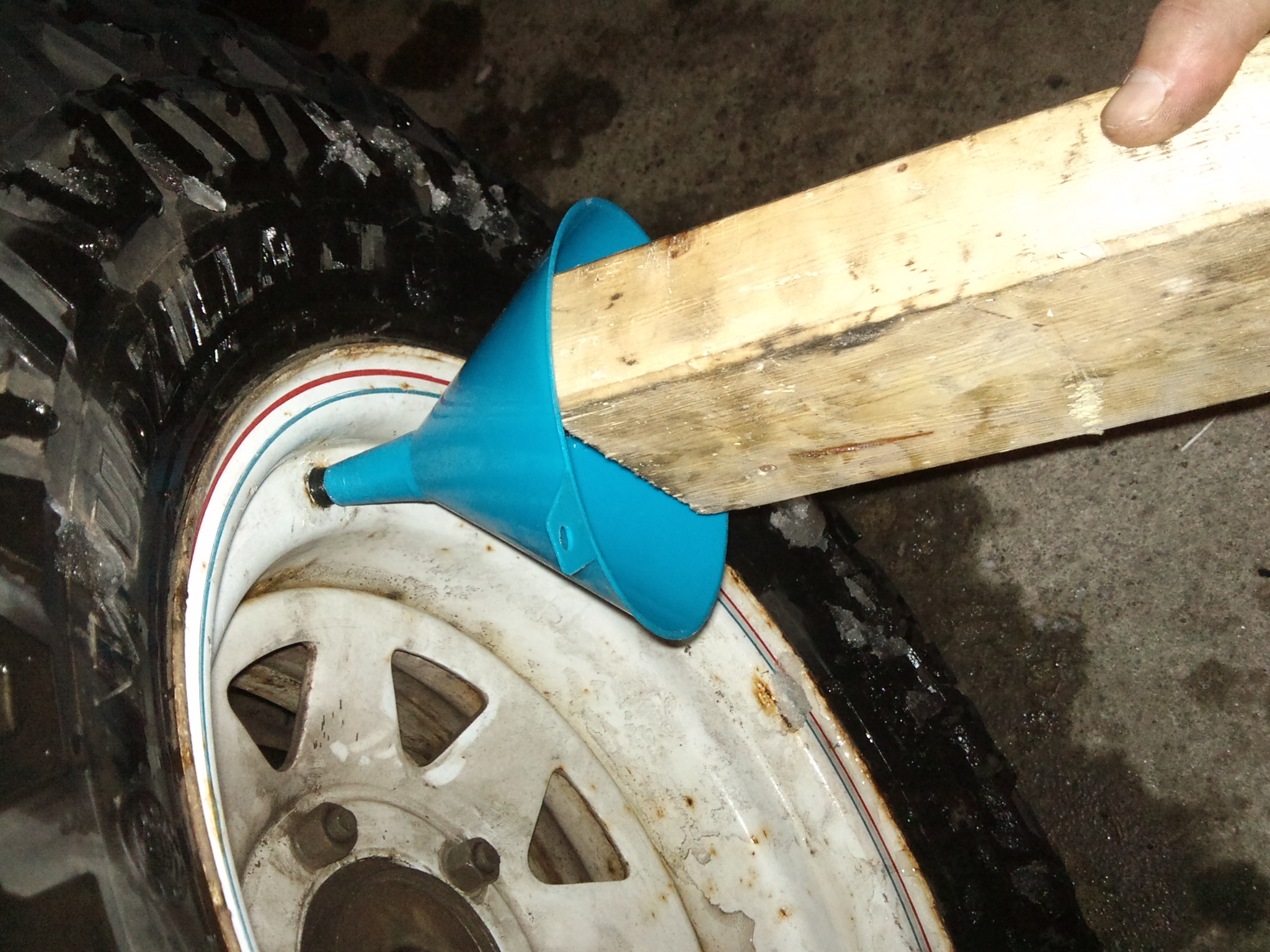

Smør trakta og ventilen som skal inn
.jpg   4.JPG (Størrelse: 833.47 KB / Nedlastinger: 6)
Plasser den over hullet å trøkk godt tell!!

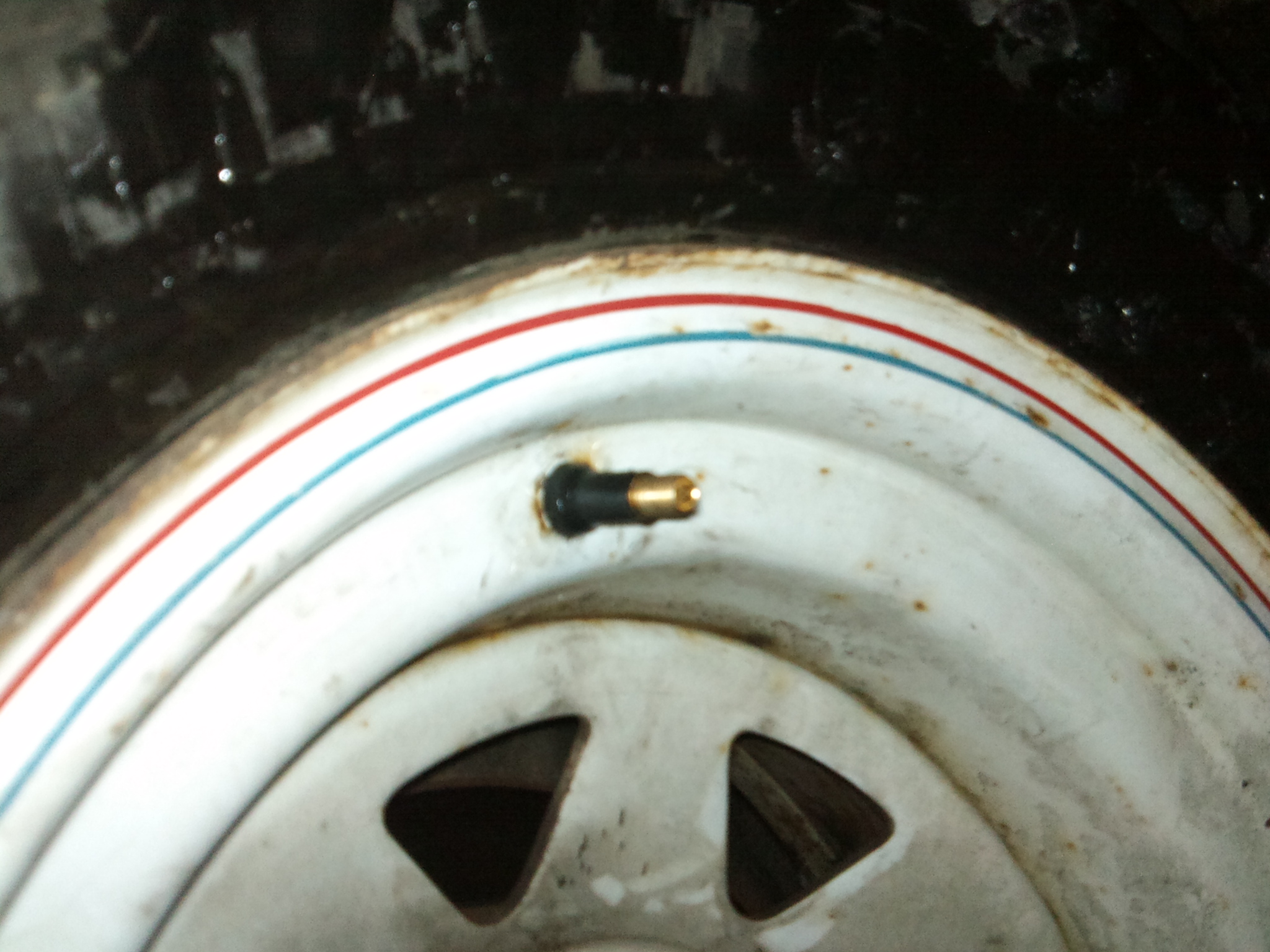

OI! En splitter ny ventil montert fra utsida!! [img]style_emoticons/<#EMO_DIR#>/smile.gif[/img]
.jpg   6.JPG (Størrelse: 861.46 KB / Nedlastinger: 6)

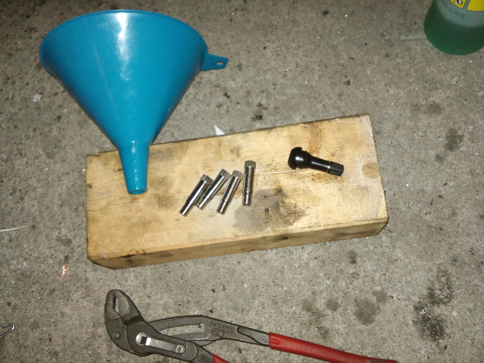

Et ferdig lite kitt som nu e standard i Ladaverktøyet mitt [img]style_emoticons/<#EMO_DIR#>/smile.gif[/img]
.jpg   8.JPG (Størrelse: 854.28 KB / Nedlastinger: 6)

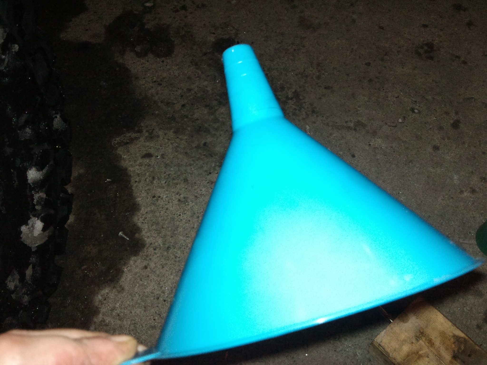

Trakta e ikke heilt perfekt, den kunne me fordel ha vært 1 mm trangere sånn at man får plasert den på kanten av hullet, å skjefte kunne vært vakkrere laga. Men trur nokk det kommer en versjon 2 av dette i fra Gildeskålveien Allservice!
