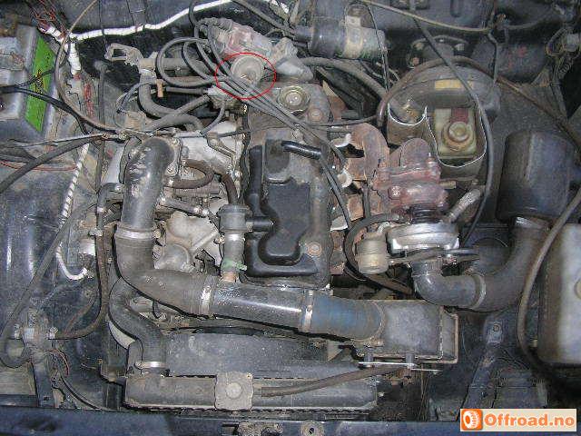

<!--quoteo(post=1418068:date=10 Feb 2008, 02:32:name=terje takras)-->QUOTE(terje takras @ 10 Feb 2008, 02:32) <{POST_SNAPBACK}><!--quotec-->Noen som har ei smart løysning til meg angående vakum?
Feks hvis jeg lager et rør fra luftinnsuget på turboen?
Vil ikke det bli vakum da?
Lage en luftfilter boks?
Blir vakum da,bare håpe på riktig vakum [Bilde: unsure.gif] [Bilde: unsure.gif]
Kunne ikke se noen annen type tenning han her bruker
[Bilde: 09e2900f73d06c7152f4e10c250dbbe4o.jpg]<!--QuoteEnd--><!--QuoteEEnd-->
Et tenningsannlegg er mer enn det du ser utenifra. Han kjører med en tilsynelatende orginal fordeler, men ta og studer bilde, og zoom inn på fordeleren. Ser de den lille blanke "tappen" som peker mot pluggkablene? Den som kommer fra vakumklokken? Hadde vakumklokken vært tilkoblett, hadde der vær er svart gummislange innpå der.. Hva som i tillegg er gjort inne i fordeleren, vet vi ikke..
