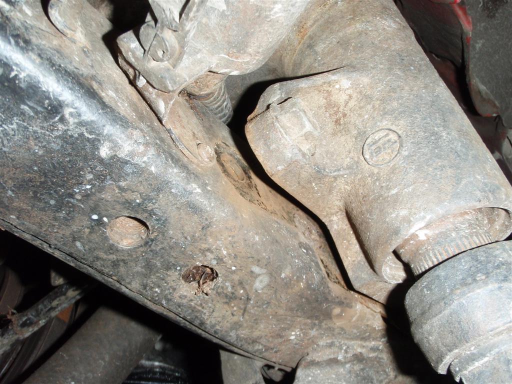

Har jo slette litt med vingling og sporing etter at æ monterte 39/18 x 15 hjulan. Men i går blei d reint førr ille........ syns liksom æ hadde 1 1/2 omdreining døgang på ratte, Det va direkte vanskelig å kjøre beint frem i 10 km/t. Sneik mæ nu heim i går.... og oppover tell verkstedet i dag.

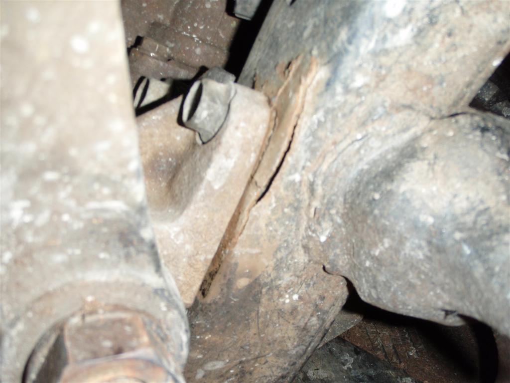

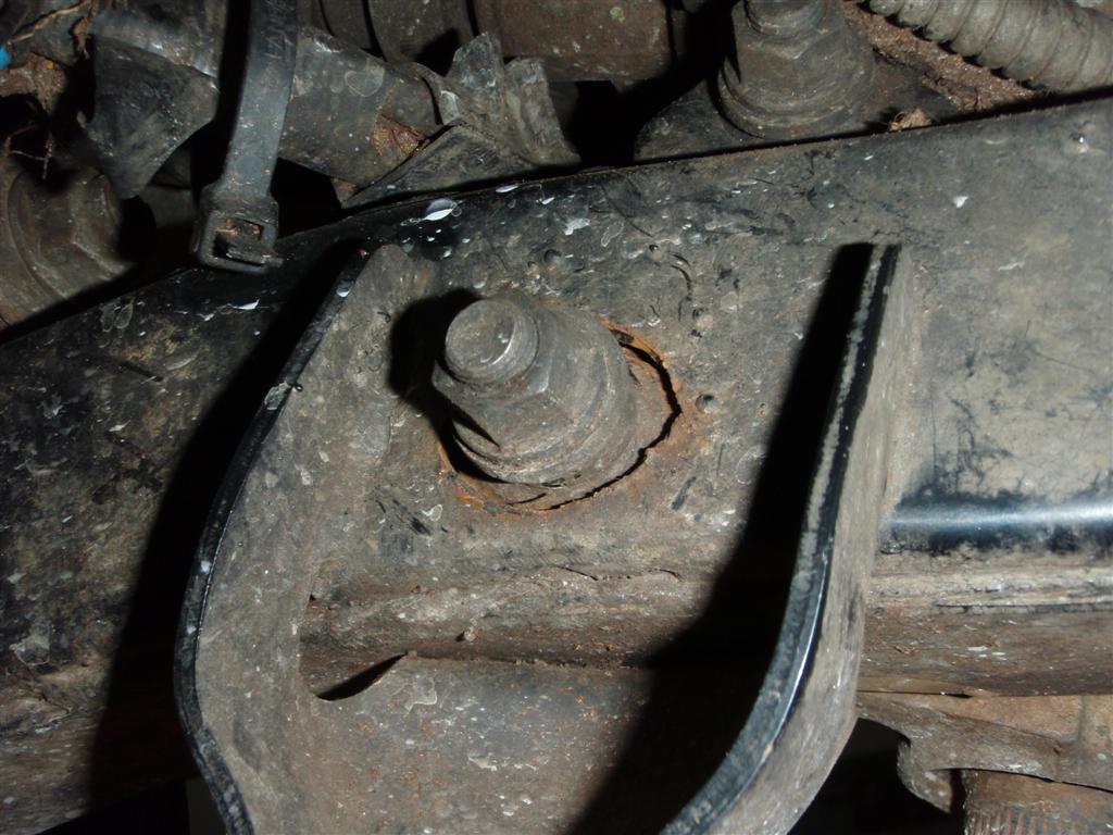

Det viste sæ at styresnekka hadde løsna. Den e festa med 3 bolta, 2 går gjennom ramma og 1 går i et feste sveisa fast oppå rammevangen.

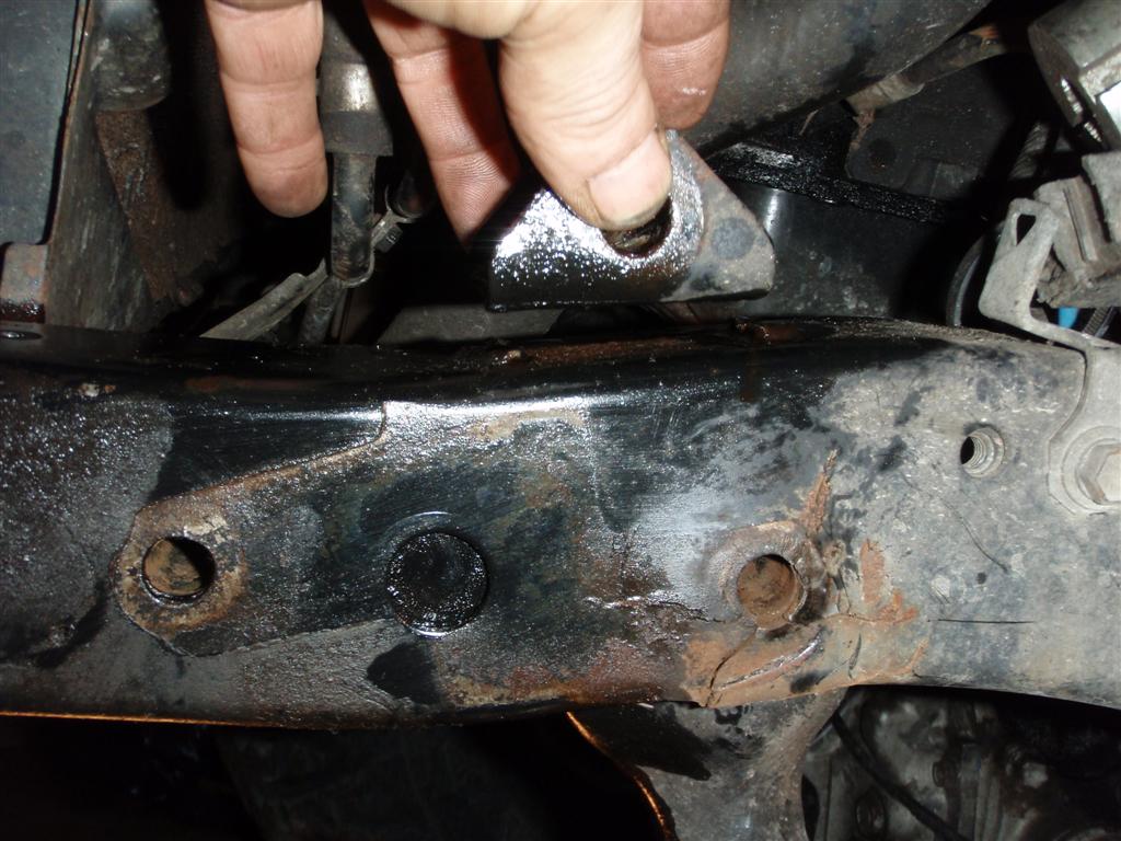

Feste oppå rammevangen va helt løst, det ene feste gjennom ramma va så godt som slette ut av ramma og boltn va knekt i det siste feste.
Berre denne bolten snakka hang i........ hmmm

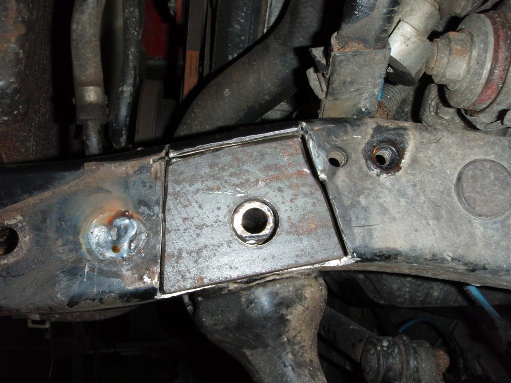

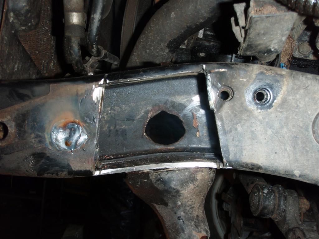

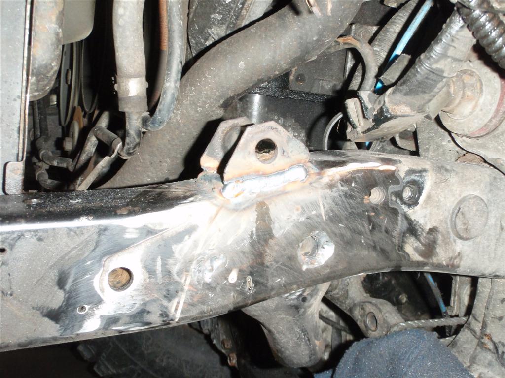

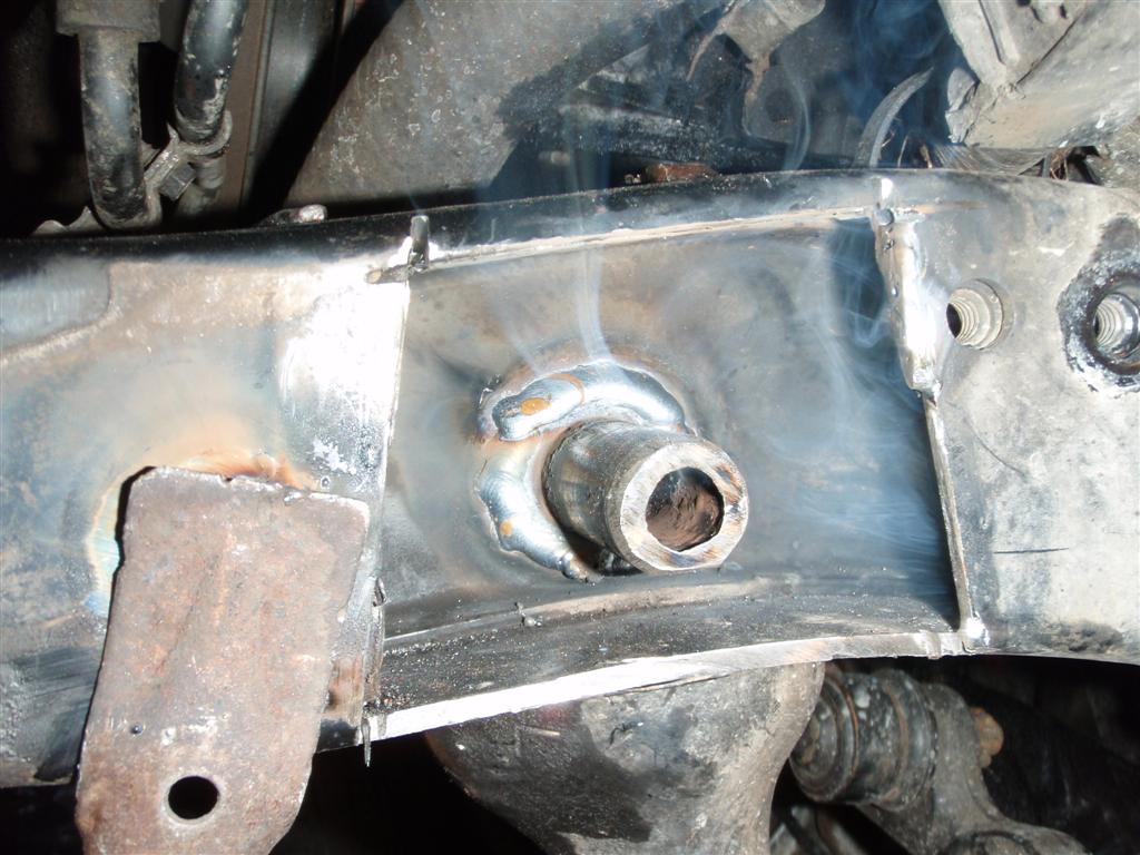

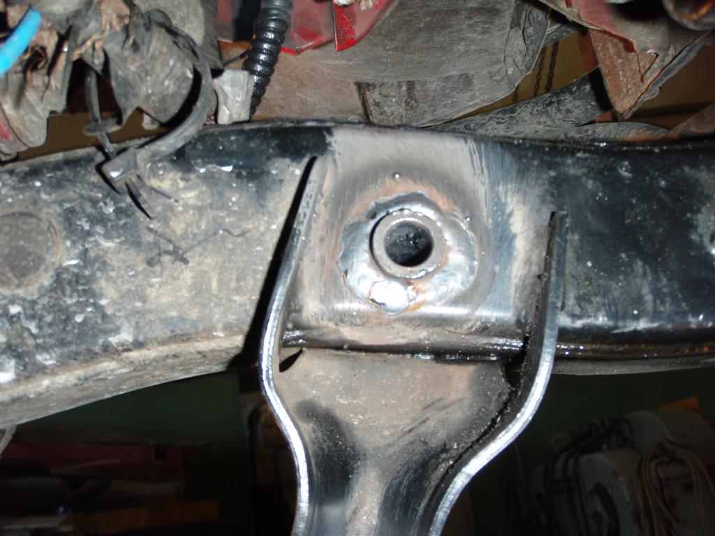

Etter litt jobbing ble det slik.
Monterte snekka igjen, skifta servo-olje og luftet..... og ut for å teste..... [img]style_emoticons/<#EMO_DIR#>/smile.gif[/img]
Du verden........ vingling og sporing så godt som borte.
Det æ trudde kom fra de store dekkan ....... kom fra den løse styresnekka.
Nesten som ny bil nu..... satan kor bra... [img]style_emoticons/<#EMO_DIR#>/smile.gif[/img] [img]style_emoticons/<#EMO_DIR#>/smile.gif[/img]
