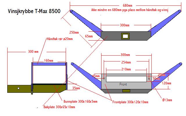

Dæven..... nu tok du nu i. 500,- ska du lage den a gull. Det e berre etpar platebetta og et rør. Platebettan får du fra skrapkonteinern på finneid sveis førr 100,- muligens røret også.
Her har du tegning
Og her har du bruksanvisning tell tegningen
