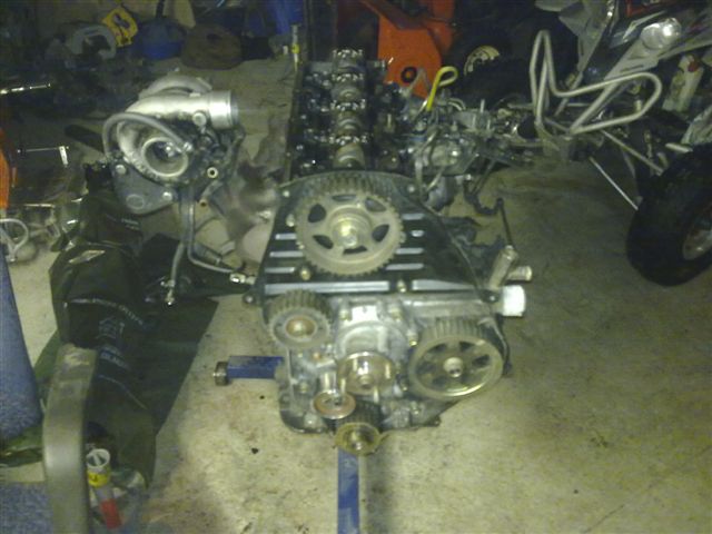

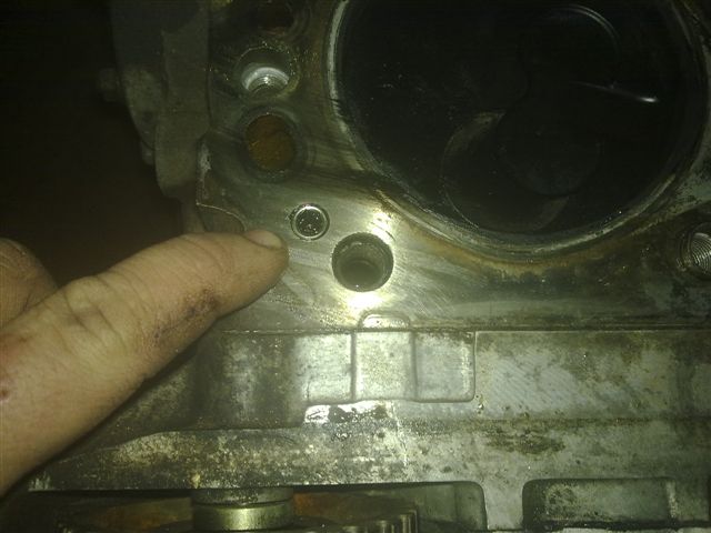

Da er gamlemotoren satt i bukken og demontert. Både opptur og nedtur. Oppturen er at det ikke er noe gærent motoren så den blir bygd opp igjen, nedturen er at jeg fant feilen. Så jeg vil rette en STOOOR takk til forrige eier som monterte turboen og bunnpanna for overdreven bruk av pakningssilikon når bunnpanna blei montert. Det har løsna litt herda silikon som da har blitt med rundt i systemet og det har gått fint helt til at den forp... knøttlitte silikonbetan har tatt veien opp mot toppen. På den veien sitter det en struping og der slutta turen. Så motoren gikk til hælvete pga en silikon beta på størrelse med 4 knappenålshuer. [img]style_emoticons/<#EMO_DIR#>/dry.gif[/img] [img]style_emoticons/<#EMO_DIR#>/mad.gif[/img] [img]style_emoticons/<#EMO_DIR#>/mad.gif[/img] [img]style_emoticons/<#EMO_DIR#>/mad.gif[/img] [img]style_emoticons/<#EMO_DIR#>/mad.gif[/img] [img]style_emoticons/<#EMO_DIR#>/mad.gif[/img]
Motor i bukken
.jpg   motor.jpg (Størrelse: 51.92 KB / Nedlastinger: 18)
Struping:
.jpg   jadda.jpg (Størrelse: 45.86 KB / Nedlastinger: 19)
