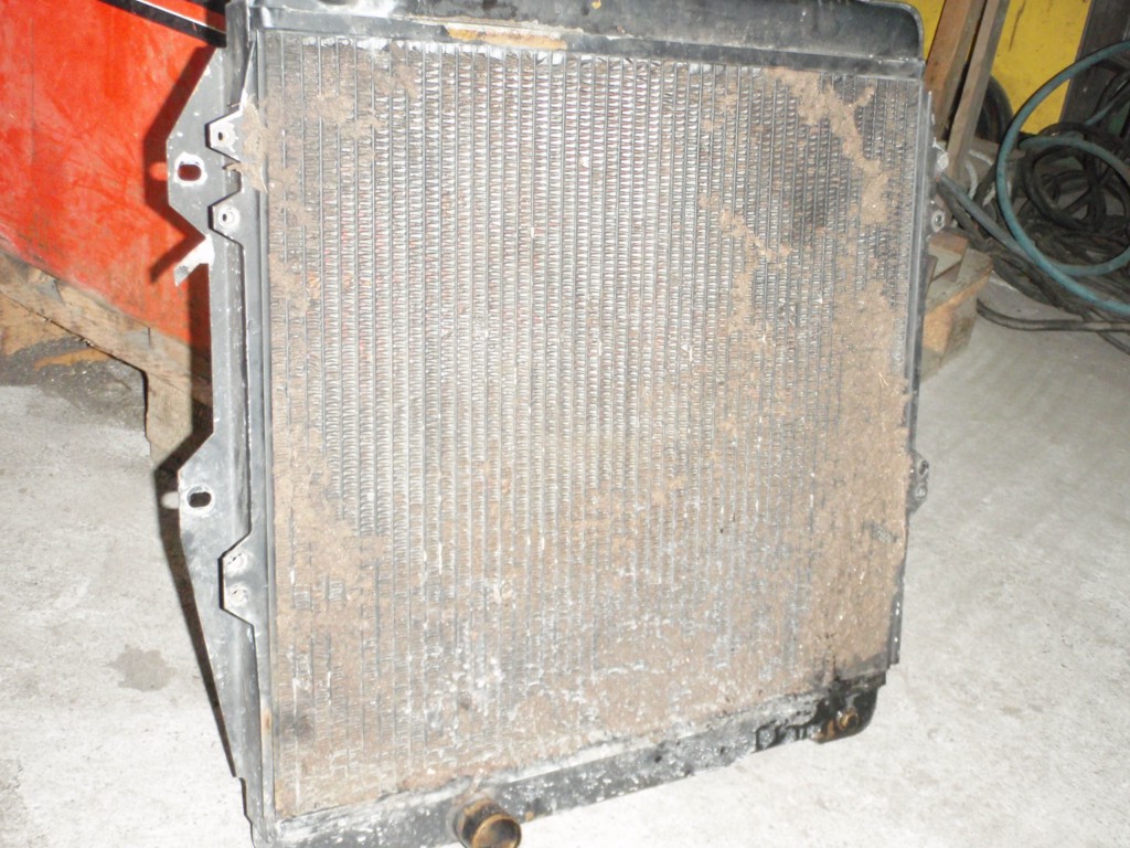

Plukka ut radiatoren her om dagen....... for å gjøre den rein til sommersessongen. Kan være greit med skikkelig kjøling i knallvarme sommermåneder.

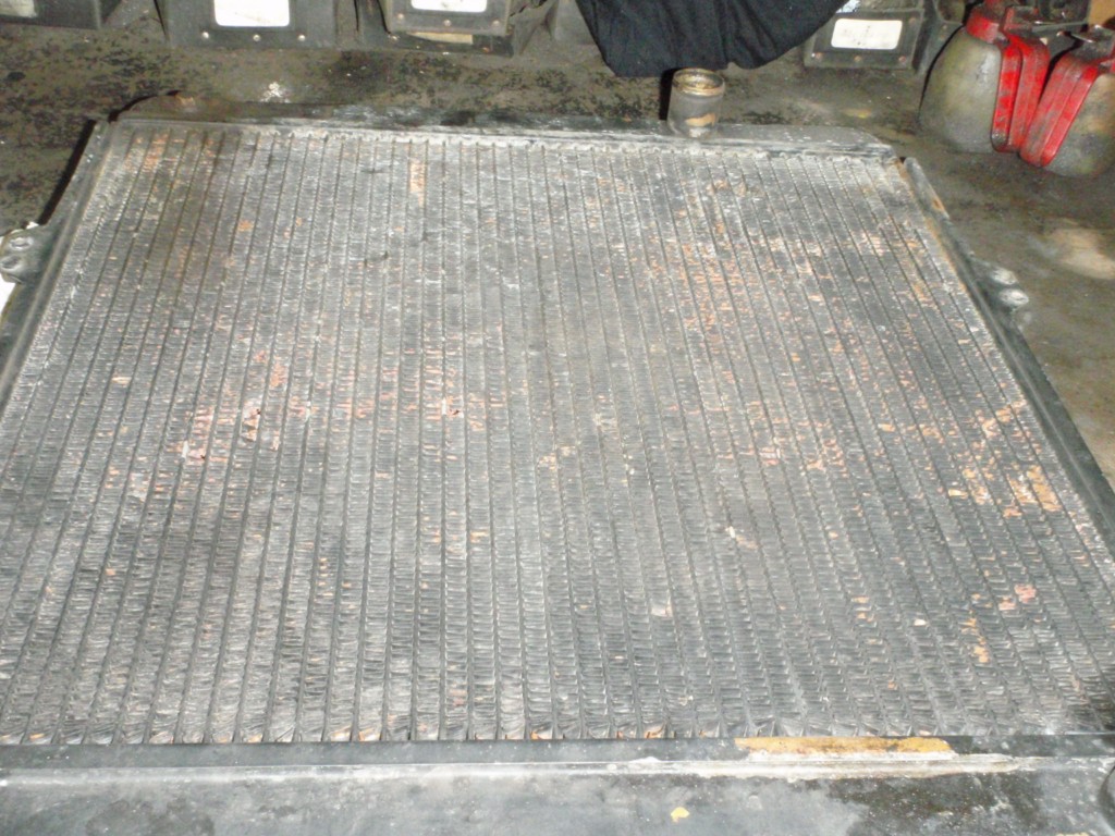

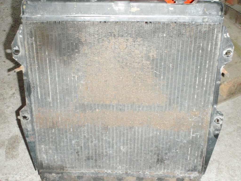

Så ikke så ille ut.... trodde jeg. Utrolig mye dritt som samler seg inni mellom ribbene. Tok ca 1 time med trykkluft å blåse den rein. Glemte å ta bilde av sand/gjørme/myr-dungen på gulvet, men det var to spadetak for å få det opp av verkstegulvet.
Før rengjøring
Etter rengjøring

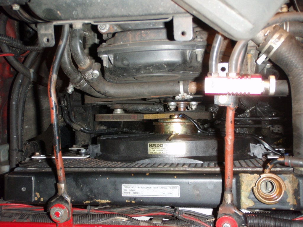

Når det var gjort .......... tok jeg like godt å fjernet propellen som distribuerer gjørme i hele motorrommet.....

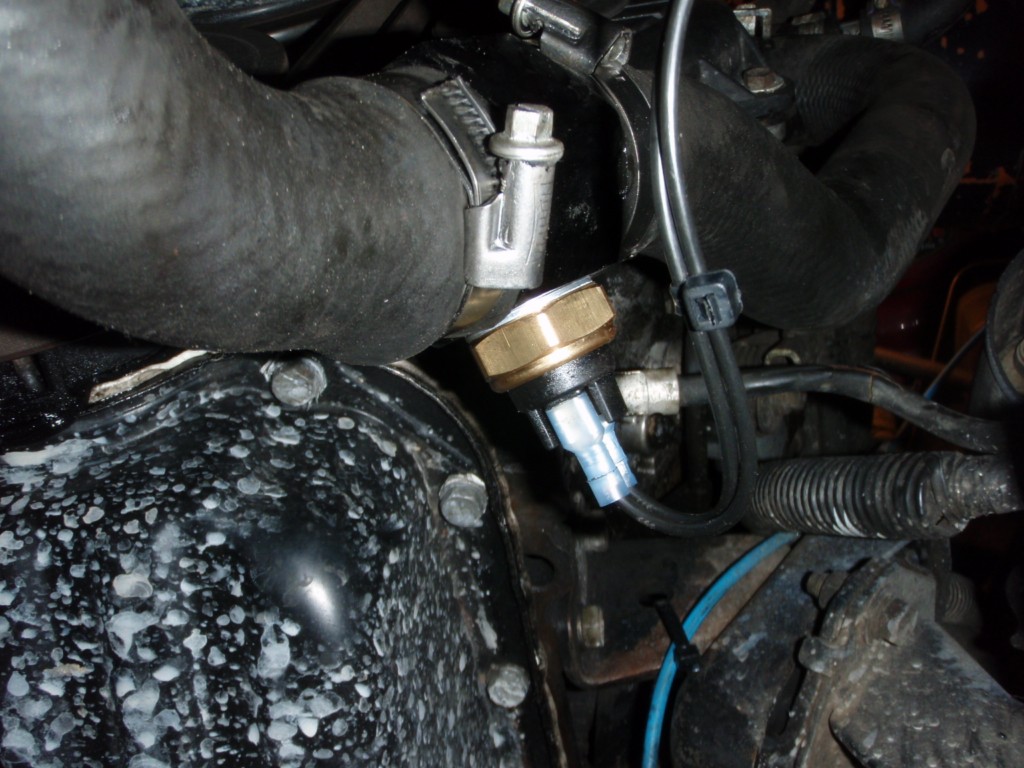

...og monterte en sånn
..... og en sånn
.... og når jeg får montert bryteren inni bilen som kan slå av når jeg dukker ned i gjørma...... blir det bare velstand.
