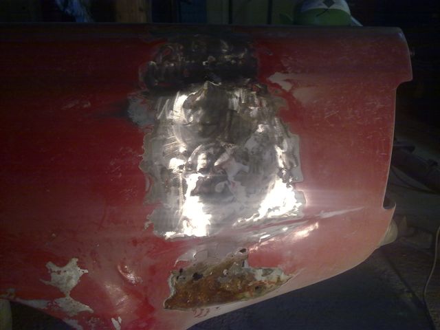

Da har jeg tatt for meg venstre side av planet og grovretta litt. Har fått tilbake fasongen, men med så mye småbongler må det litt varming og krymping til. Men hey, det er et bruks plan, så det er begrensa hvor mye jeg gidder det før sparkel`n kommer frem [img]style_emoticons/<#EMO_DIR#>/wink.gif[/img]
Før ronk og napp:

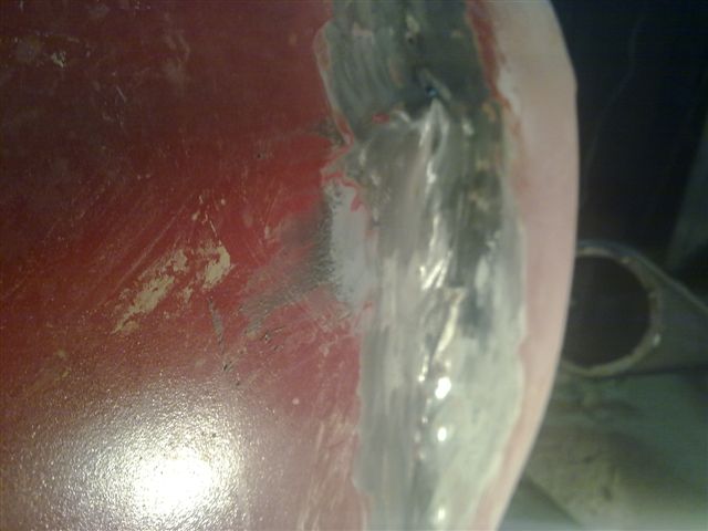

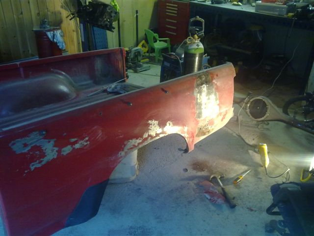

Som på andre sia var det lagt ei kake med sparkel under gummilista og der er det tynn plåt. Blir å finne profilen rundt og skjære ut der "sparkel-feste-høla" og rusta er og felle inn ny plåt:

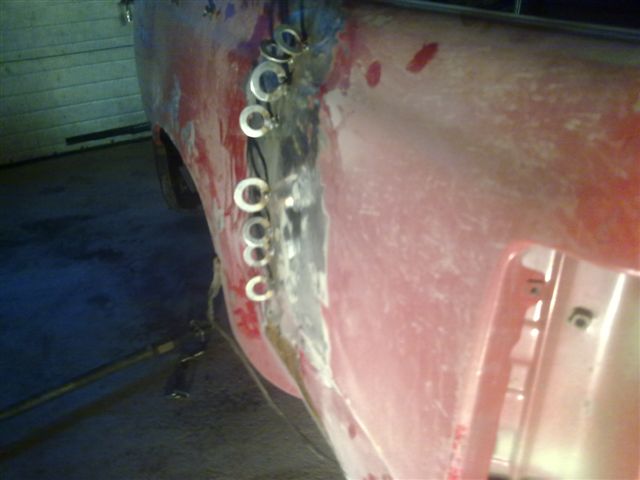

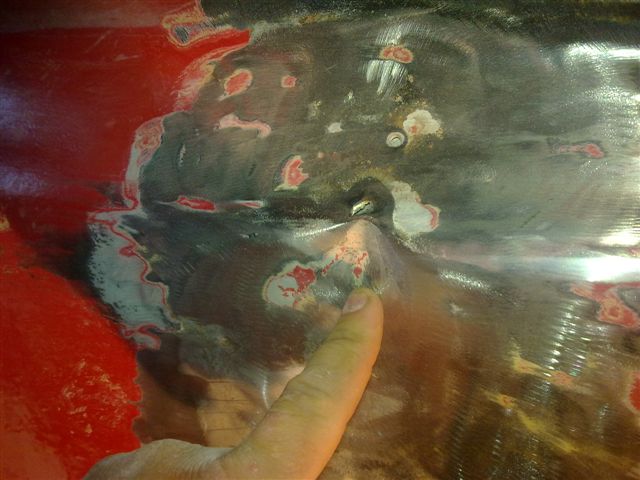

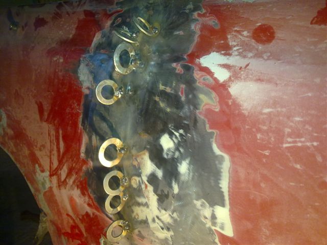

Etter:
