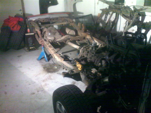

Da er hytta av, planet av, bakaksel er på gress hos Lars`ern så nå ere kun motor, girkassa og tanken av store deler som gjennstår før ramma skal få litt velfortjent pleie [img]style_emoticons/<#EMO_DIR#>/wink.gif[/img]
Plan for ramma:
- Alt av rør nytt
- Alt av slanger nytt
- Pusse/sandblåse
- Owatrol/arcanol/benga/orange guffe og ellers alt av hærrrrlige stoffer som kan klines på metall
- Flytte hyttefesten
Så gjennstår det å se om jeg får SASinga godkjent, om jeg ikke gjør det blir det en kjapp oppussing av IFS`en, eu-kontroll og så får vi se hva som skjer....
