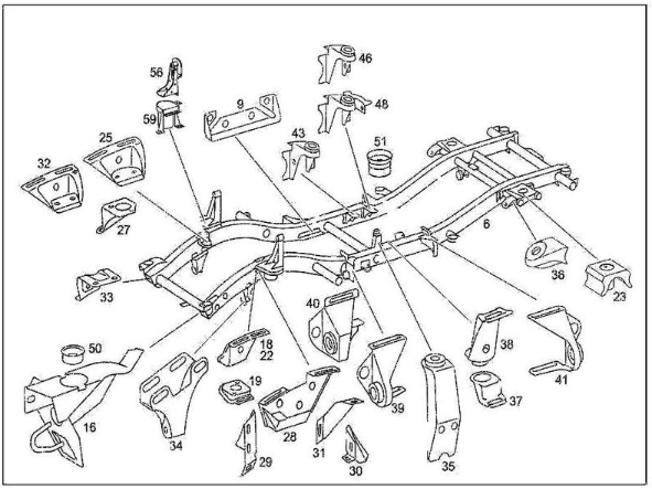

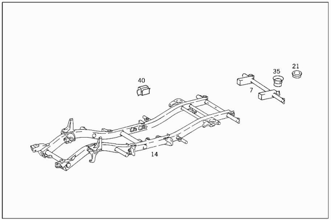

Skrot kan du vel kaste når evt. fjærfester er fjernet?
Som du ser under selger MB det meste til ramma, støtdemperfeste framme, fjærfester bak osv.,
men det er sjelden noen bytte fjærfester framme.
Disse skal vel være solid og sterkt se det settes vel begrensninger for hva som tillates sveiset?

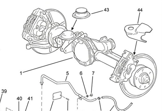

Spring retainer front axle:
Fjærfeste front, nedre m/forsterkerplate: 460 320 02 26 43,-
Løs forsterkerplate: 4603220041 € 4,0,- (Denne hadde VTP før)
Jeg ville absolutt kjøpt forsterkerplata!
Øyet som stikker ut ved nedre fjærfeste bør du og bytte:
Venstre: 4633230324 Høyre:4633230424 (dette er 461 delenummer, men bør være de samme)
