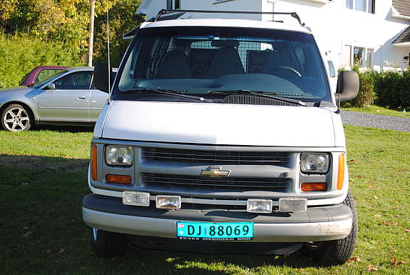

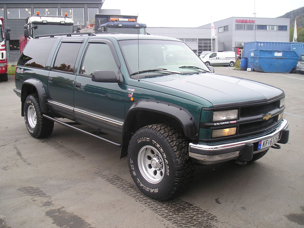

satt til salgs
http://www.finn.no/finn/car/used/object?...e=24796013
.jpg   P1010122.JPG (Størrelse: 160.68 KB / Nedlastinger: 8)
grønne skilt - løp og kjøp!
http://www.finn.no/finn/car/used/object?...e=24609620
.jpg   van.jpg (Størrelse: 43.79 KB / Nedlastinger: 7)
